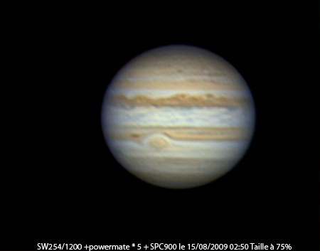

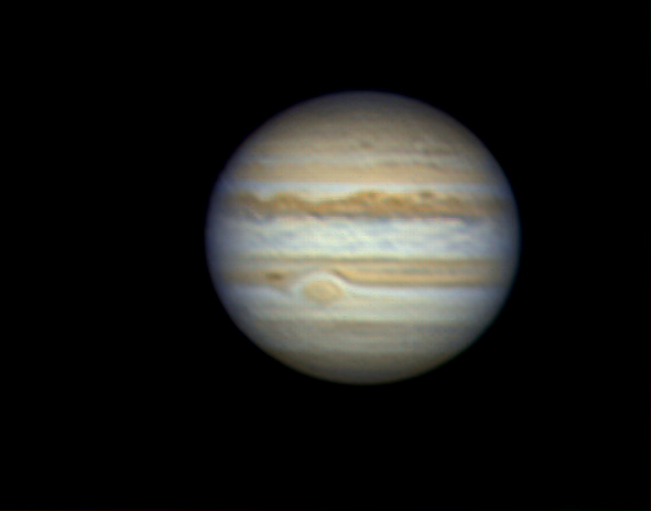

Ma 1° image fait avec AVISTACK. Pas flagrant la differnce avec
registax, mais c'est une 1°
15/08/2009 à 2h50
Sw254/1200 + barlow * 5 + SPC900
10img/sec de 1/100s sur 90sec
Gamma 0 Gain 80%
Empilement Avistack v1.8, ondelettes, alignement RGB et Balance avec
Registax5 finitions Iris + Toshop

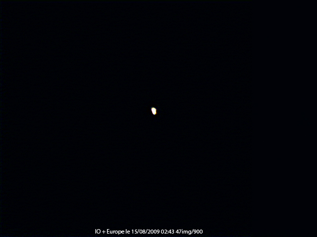

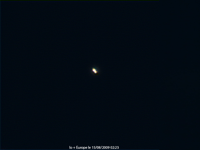

Puis Io + Europe à 2:24 46img / 900 + 2:43 47img / 900 dommage, c'est saturé
super détaillées ces Jupiter as tu déja essayé un capteur monochrome pour voir,cela vaudrait vraiment le coup de tenter vu la resolution que tu obtiens !
J'aime beaucoup cette jupiter très douce avec des couleurs qui le sont tout autant et pourtant très détaillée.
Bravo

Trèèèèèèèèèèès jolie ta jupiter!!! :wub:
Peux tu me dire sur quelle site tu étais pour prendre tes photos?

Très jolie cette Jupiter, ton SW 254/1200 à subit qqs améliorations ? je souhaite acquérir le même, mais je reste perplexe quant à sa taille, mais là quand je vois le résultat...

Tu disais dans l'un de tes posts que Registax fait mieux le tri des images. Tu enregistre les img pré-selectionnées pour l'ouvrir avec Avistack si ma mémoire est bonne.
Je n'ai pas réussit à l'enregistrer l'avi sur l'onglet stack registax 5.
Faut-il charger des codecs, puis lequel choisir, Divx, Mpeg4
jolies couleur cette jupiter, la grt est bien placée.
une preference pour la version reduite.
Beau boulot, comment fais-tu pour obtenir ces couleurs?

Je commence en auto, ensuite je gele les réglages de la WC. Evt j'ajuste à mon gout.
Pour cette série le résultat était trop bleu. Je fait une 1° balance à la main sous registax.
Le black and white sous Iris n'a pas donné grand changement.
Enfin les couleurs ce n'est pas une science pour moi, en peux faire qq chose de + précis avec l'histogramme.
