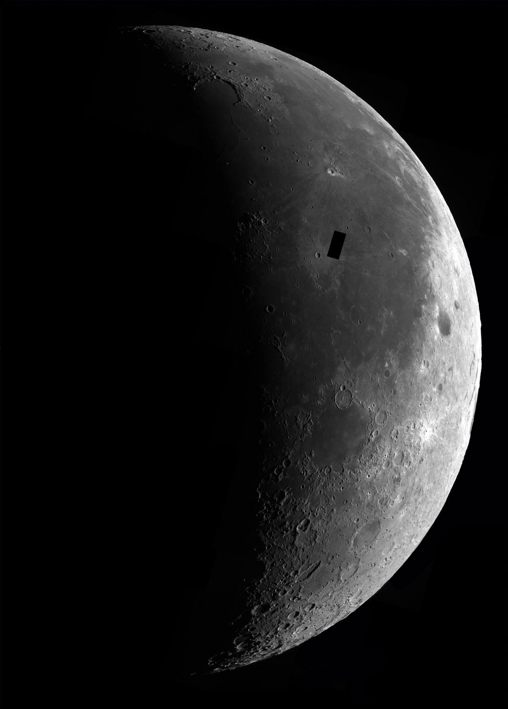

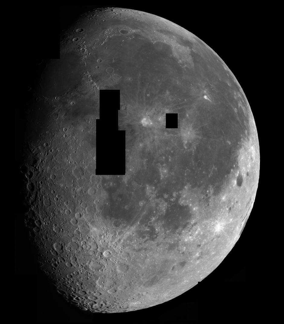

Pas facile d'imager la lune pendant l'été, faut arrivé à ce lever (trop) tôt et ça c'est pas toujours de la tarte alors quand on y est on en profite, 16 plans en moyenne sur les 2 nuits ! ;)
Je vous propose dans ce post deux mosa (gruyérisées :o) de la lune du 11 et du 15 Août.
Le matos est identique pour les deux:
Tuyau: C9.25 (f/d= 232mm/2320 =10) + mise au point motorisé JMI
Monture: SkyWatcher Heq5 ancien modèle (noir)
Imageur: PL1-M
Barlow: Non
Lieu: Alpes Maritimes (06) : A l'Est de Nice
Temps: Claire avec une lune bien haute (passages nuageux pour le 15)
Turbu: Relativement bonne... mais peut mieux faire
Paramètres Cam: Gain ~65% - Ouverture: 2ms
Avi N&B: 850 images en 1024x768
Conservation de 200-300 images
Traitement: Registax v5: alignement multipoints (entre 10-15) - traitement: ondelettes gaussienne sur les niveaux 2 et 3
Pour la mosa du 11, il y a 21 plans et pour celle du 15, seulement 15 plans
11.08.09:
Réduite un poil: http://upandpost.com/image/full/5/d1585eeb9d874902a3f6dcb36322fdc.jpg
Full: http://upandpost.com/image/full/0/a6c166a09233b4685ac238c52f82319.jpg
15.08.09 (touche f11 pour la full c'est cool):
Réduite un cheveu: http://upandpost.com/image/full/d/f038b4c6a6939cc0e16727dac1b9042.jpg
Full: http://upandpost.com/image/full/0/198bcba93ce8782f30cc0b54ad3b577.jpg
N'hésitez pas si vous avez des remarques, conseils... c'est la première fois que je fais de si grosse mosa (et ça se voit ) et c'est pas de la tarte pour tout égaliser ... Alors quenini pas de retenu dans les commentaires, allez y de bon coeur!

Ehhhhhh, mais c'est le Romain que je connais ! :D;)
Bon, à part les trous ( mais c'est pas moi qui vais te dire quoique ce soit là dessus :D ), c'est un sacré boulot !
Fiouuu Vle, t'es mon sauveur moins une et j'étais fanie ! :D
Moi on m'a dit prend exemple sur Vle, alors j'ai fait les choses bien et j'ai fait tout pareil avec les parties sombres et tout et tout, c'est pas bon comme ça, faut me dire ? :D;)
Merci Vle
A++
Rom
Et be ça c'est de la mosaïque ... je ne suis pas du tout spécialiste en planétaire mais je pense qu'il faudrait reprendre un chouille les levels pour "décramer" les bords.
David
Hé on dirait une de mes mosaïques ... tu a même copié les trous que je laisse régulièrement, copieur ! :) :)
Marc

David, j'ai un peu fait exprès pour la mosa du 15 de "cramer" la partie du lobe lunaire pour que le terminateur soit un peu plus claire, j'vais voir si je peux avoir un meilleur compromis!
