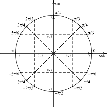

Et ben, on peut pas dire que tu aies simplifié l'énoncé :D
Si j'ai bien compris, tu veux couvrir la lumière qui va de -5Pi/6 à -Pi/6
Disons avec un disque en tissus de diamètre D
r: rayon de ta boule.
1/ Couvrir la demi-sphère supérieure (0 à PI)
Pi.r
2/ Longueur du pan vertical qui recouvre la lumière du bas sur 30°
r.Tan(Pi/6)
Tu auras donc besoin d'un disque en tissus d'un diamètre de:
r(Pi+2Tan(Pi/6))
