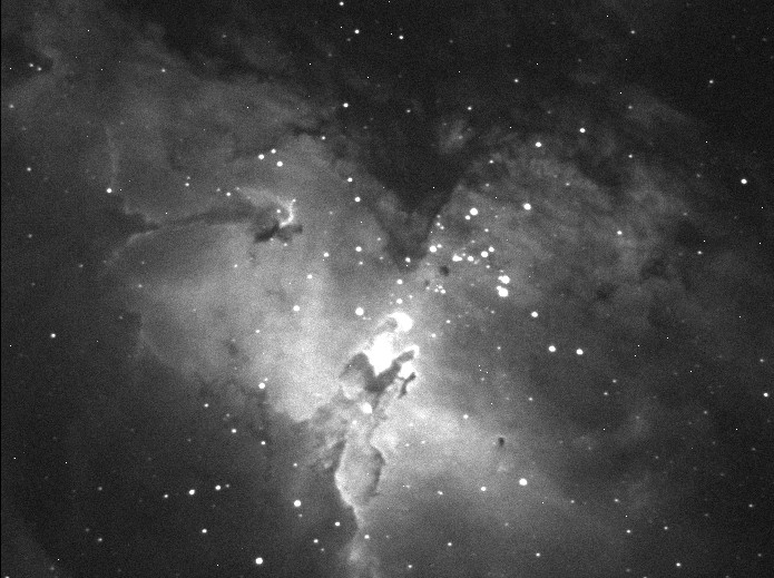

Le LX90 est un télescope très polyvalent pour visuel et imagerie. Voir mon site pour voir ce que l'on peut en tirer.
On peut faire du visuel en AltAz, du planétaire aussi, et quand on passe en photo longue pose, il suffit de rajouter un plateforme équatoriale.
Le goto est particulièrement précis, et la mise en station de la version GPS LNT plus qui triviale, même si la MES de la version sans GPS ne pose pas de problème.
Les Meade disposent d'une foultitude d'accessoires et d'une grosse communauté, surtout outre Atlantique. Et on peut pousser l'automatisation très loin. C'est un vrai système évolutif.
La photo longue pose est tout à fait viable avec un second instrument en parallele. C'est tout à fait comparable en résultat à une monture type EQ6, mais c'est moins souple car le tube principale est inamovible. Mais avec un 8", il y a de quoi faire.

Je guide à +-3 Arcsec avec 7kg de SC, 3kg de lunette ED, 1,5 kg de caméras et je ne compte pas les accessoires genre focuser élextrique et fils ni les contre poids. Ça m'étonnerait qu'une CG5 y arrive.
Pour être très concret, voilà ce que donne le suivi du LX90 à 1200mm de focale sur 300s (brute toute fraîche, elle date d'hier) :

Salut Bruno,
elle est à taille d'acquisition. J'ai travaillé en Bin2 avec l'Atik et avec le réducteur 6.3 (1194mm focale réelle). Ca me donne 2,23" par pixel, ce qui est suffisant vu mon seeing (autour de 1,5" hier erf). Je préfère la dessus avoir du signal :)
Tout ça pour dire qu'on peut imager en longue pose avec une monture à fourche aussi :)
