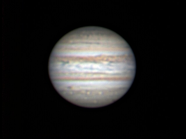

[Jupiter] Du LRGB sans le L ?
patry
C'est pas tout à fait comme du RGB malgré tout.
Bon c'est juste une image faite comme ça pour essayer l'équilibrage des couleurs avec la DMK et les filtres astronomik type IIc.
J'ai fait une toute petite capture 300 images, pas de sélection (on prend tout malgré la turbulence) mais comme ça j'ai autant d'images sur les 3 plans.
Une fois le tout registré et composité, je passe sous Iris et j'oriente le vert et le bleu avec le rouge. Ha oui je vous ait pas dit, c'est fait sans roue à filtre, à la mano (qui à dit à l'ancienne). Du coup, même si c'est proche, impossible d'orienter jupiter à l'identique.
Ensuite je passe en mode RGB (pas de filtrage, c'est pour faire un essai), et hop.
J'ai aussi essayé le LRGB (avec L=R) et je trouve l'image plus réaliste.
Verdict, bon à part le coté galère pour l'orientation, je n'ai rien touché ni coté gamma, ni balance des blancs. Les images sont brutes de capture et le blanc me semble très bien rendu.
Bref, il me FAUT une roue à filtre !!!
C'est du RRGB ! :be:
Ca me semble bien comme ça. La balance est pas mal à l'oeil. ;)
Oui.

Elles est bien, les couleurs passent bien. VIVE LA ROUE A FILTRES (après on sera minable à côté).

Heuu, j'aime bien l'astronomie sauf dans les prix ! Je ne pense pas que je soit contraint à utiliser une roue à filtre motorisée et d'autre part, les filtres je les ait déjà tous (R, G, B, L, Ircut, IR742 et 23A, plus un polarisant qui ne me sert pas).
Donc il me faut une roue avec au moins 4 à 5 positions (exit le modèle anglais, manuel, à 3 filtres pour 20€) orion en fait une mais je le trouve encore un poil cher.
Pour ce soir par contre non, je dine chez un copain. Je ferait peut être de l'astro chez lui, on verra !
Même pas, en RRGB en général tu applique au moins un filtrage pour ce qu'il te sert de luminance. Là j'étais parti pour faire du RGB basique sans filtrage.
Il faudrait que je déterre des vieilles images pour vérifier ce que cela donne ... quand les images sont bonnes !
Mais comme je fait rarement du G, et encore plus rarement du B, ça va être difficile.

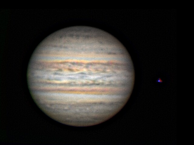

Seconde version à partir d'une image un peu meilleure :
Bon vu la galère que c'est d'aligner et d'orienter les vues, c'est clair, j'abandonne les captures couleur tant que je n'aurais pas une roue à filtre ou équivalent.
Là, vu le temps qu'il y a entre les vues, le satellite à largement eu le temps de changer de place et du coup, ne peut être registré avec Jupiter !
Marc (déçu par le setup finalement proche de l'inutilisable)

Salut Marc,
Cette version de Jupiter est superbe !!!
Bon ok, le satellite est bizarre, mais tu dois pouvoir arranger ça, non !? ;)

Tu a raison, je crois que j'avais modifié les paramètres de prise de vue pour les différentes couleurs. D'où le coté "flashy" qu'on a vu par ailleurs.
Ce qui est interessant toutefois, c'est de ne pas (trop) perdre en résolution par contre.
Y'a plus qu'à trouver une bonne nuit pour refaire les essais :(
