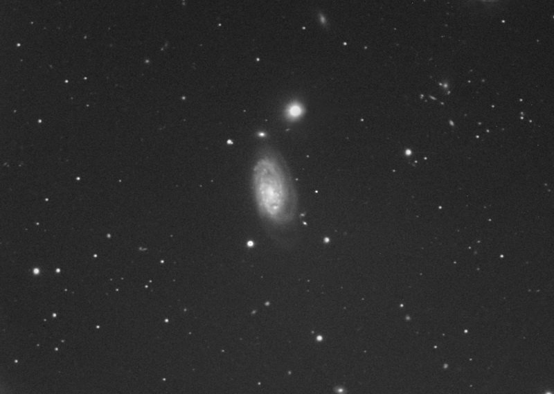

Bonjour à toutes et à tous,
Suite des aventures astro du vacancier de Bretagne, dans le sud golfe du Morbihan. La PL est toujours très raisonable (malgrès le Halo de Vannnes au loin) ici comparé à mon centre ville de Melun habituel.
Je vous mets aujourd'hui un objet qui n'a jamais été imagé ici, et qui comporte un champ très riche en galaxies autour. Il s'agit de NGC5678 située dans le Dragon. Elle fait au maximum 1.34min d'arc avec une Mag >12.9. Elle possède de très faibles extensions dont une principale qui sont dissymétriques. La raison est encore en débat mais on pense à une interaction avec un petit compagnion proche (voir image en Negatif).

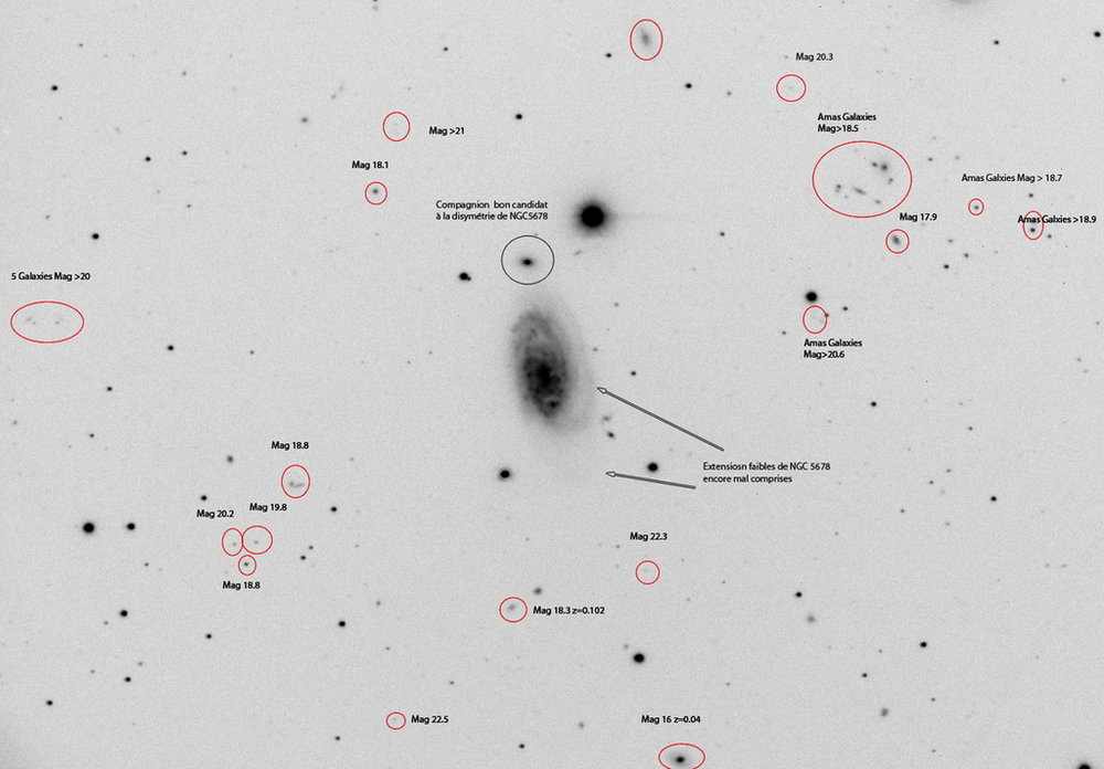

Sur le Negatif j'ai identifé quelques objets avec le NED. Remarquer la Mag 22.5 et plusieurs autres entre 21 et 22. L'endroit fourmille de Galaxies (avec bien plus d'une centaine de galaxies sur le champ couvert (dixit le NED)). Evidemment je n'ai entouré qu'un petit échantillon.... Le NED est bien documenté pour cette zone (et ce n'est pas le cas de l'autre que je suis en train de traité alors que visuellement il y en a beaucoup plus). La couverture de ce catalogue semble assez irrégulière (sentiment confirmé par Christian lors d'une conversation matinale sur le sujet). A noter la pauvreté en étoiles du coin et quasiment toutes les taches sur le Negatif sont des galaxies (la version réduite et JPG du négatif présentée ici à tendance à "effacer" les plus faibles taches)....
UPDATE du 19 à 19h30
Apres pas mal d'échanges avec Christian, il semble qu'il faille prendre le NED avec des pincettes surtout dans les hautes MAG... Je vois une erreur sur mon identification, la 22.3 qui est une 21.2 et sinon la 22.5 pourtant bien identifée sous le NED semble foireuse car trop grande .... donc bon, sinon j'ai tout de même identifé cet apres midi ( non cerclés sur l'image negative au debut du post) pas mal de MAG entre 21 et 21.5. On peut juste en conclure que la MAG limite de cette image est certainement proche de ce que l'on peut avoir avec ce type de matos .... Si j'ai plus d'infos sur les identifications de cette image je ferais un up-date de ce post.

Donc au final 8 poses de 10 min, 5 darks et une quinzaine de flats.
Matériel utilisé :
MEADE SC 8"
EQ6 GOTO
Prise au foyer à 2000 mm
Autoguidage avec diviseur otptique et WebCam modifiée longue pose (logiciel d'autoguidage GuideMaster)
Camera CCD conception et réalisation perso à base de detecteur ICX285AL refroidie par peltier.
Soft d'acquisition réalisation perso.
Filtre IR / Lum (astronomik)
Et le Negatif :

Le background est intéressant. Oui dommage que le NED soit avare sur certaines zones. Mais c'est curieux quand même. J'ai bien envie de poser la question aux Ricains sur CN.
Questions astro : le compagnon est il physiquement proche de la galaxie mére ? As tu vérifié ?
L'amas de galaxies à droite est il un véritable amas ou un effet de perspective ?

Le compagnon est vraiment proche et le cluster est un vrai (référencé comme tel sur le NED et les galaxies qui le compose sont toutes proches les unes des autres). Voici une page de l'observatoire de Marseille (dans lequel j'ai débuté ma carrière, souvenirs) sur cette galaxie avec le champs de vitesses mesurées. http://www.oamp.fr/interferometrie/GHASP/ugc9358.htm

Superbe ; et didactique ce qui ne gache rien ! Un grand bravo
Des poses de 10 min sans filtre ; oulaaa bien bien noir ton ciel non ? :)
La petite tachouille 'dans' ngc5678 on sais ce que c'est ? une galaxie en premier plan ?

Si tu parles,Mouf, de la tache en bas à droite de 5678 au niveau de l'extension externe la plus faible. Et bien il s'agit d'une spirale barrée bien résolue dans sa forme générale et qui n'appartient pas l'environement de 5678....

nonnon je parle d'une sorte de 'globule' dans le centre bas de la galaxie, zone du coeur. Ca me semble trop irrégulier pour etre une étoile :)

Mouf: oui cet espèce de "globule" appartient à 5678....
