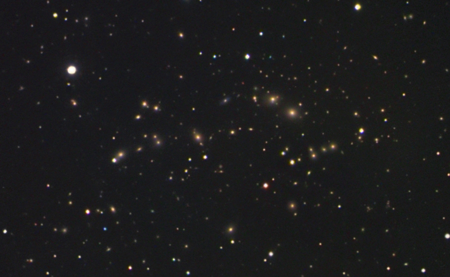

Je vous propose un célébre amas de galaxies.
Situé dans le Dragon ce groupe est distant de 1 milliard d'années lumiére (environ..). Les 10 galaxies les plus lumineuses sont à magnitude 15 - 16. L'amas couvre un peu plus d'1 degré carré.
Cet ensemble est célébre dans le monde scientifique. De nombreuses pages Web lui sont consacrées. Il est en cours de fusion (les petites galaxies se sont déja regroupées). Il emet d'intenses rayonnements radio, des ondes radio émises depuis trés trés longtemps..
Conditions habituelles : C8 à 1500 mm + Sigma 1603
Guidage lulu 80ED + Guidemaster et MTS3SDI sur G11
15 x 5 mn de pose en luminance. Echantillonnage : 1.2 arc sec/pixel.
fwhm = 2.4 à 2.6
SQM de mon ciel de banlieue = 19.15. Voie Lactée invisible.
RGB = 30 mn par couche en bin 2
Traitement et compositage Iris v5.1
Montage LRGB sous PhtoShop. Finition PhS et AstroTools
Recadrage, avec les 2 elliptiques centrales à l'amas :

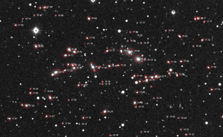

Image DSS de Carte du ciel avec pointage Hyperleda et magnitudes du catalogue pgc :

D'ailleurs il y en a une, assez nettement plus bleu que les autres au 'centre haut' de l'image ; en avant plan par rapport aux autres ?

Mouf : oui, j'avais remarqué cette galaxie un peu plus bleue. C'est l'une des rares spirales du groupe (majoritairement elliptiques ou lenticulaires)
Ses bras ont une teinte plus "froide"... mais bien difficile de distinguer des détails dans les spires :b:

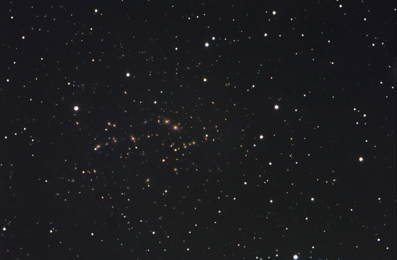

Une image trouvée sur le web, un peu bruitée mais on retrouve des couleurs :
