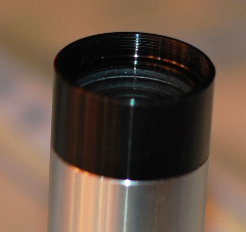

Merci pour les infos, je pensai que c'était tous des ir-cuts! Maintenant j'ai compris :). Je vais faire comme toi, je vais prendre l'ir-cut et le Lumicon pour le 23A. Pour la barlow, il y a un filetage sur l'embout, c'est pour des filtres ou pas? Je te joins une photo, le filetage semble le même que sur l'adaptateur 1.25" de la webcam.
Une dernière petite question (et après je te laisse tranquille :)): Couper l'ir permet d'après ce que j'ai compris d'éviter le chromatisme (décalage de focalisation selon les trois couleurs qui donne une map correct que pour 1 des trois couleurs, les autres sont focalisées soit avant soit après et donc ça bave, c'est bien ça!). Donc je pensai que placer le filtre ir-cut avant la barlow corrigerai le problèmes avant le passage à travers la barlow car c'est elle qui "amplifie" la focale résultante donc qui est à la source du chromatisme résiduel (grand F/D)? Qu'en penses-tu?

Il y a chromatisme quand la lumière traverse du verre sous une incidence différente de 90° [n1*sin(i1) = n2*sin(i2)]. Avec un telescope, soit tu n'a pas de lentille (newton, DK, RC, ...) soit tu a du verre mais en incidence "normale" (lame de fermeture, 0° d'écart par rapport à la perpendiculaire => sin(0) = 0).
Bien sur ce n'est plus vrai quand tu utilise un moyen grandissant (lentille, barlow, ...) et ce sont eux qui induisent le chromatisme.
Pour toi, le chromatisme est tellement faible (l'incidence lié à la forme "micrométrique" de la lame de schmidt est presque assimilable à un plan, mais presque seulement) que le chromatisme d'un SC est négligeable (proche de l'axe optique en tout cas ce qui nous intéresse en planétaire). Bien dès que tu met dans cet axe une lentille non plane (ménisque, barlow, oculaire, ...) là le chromatisme se développe. Que tu coupe les rayons qui vont diverger avant ou après la lentille ne changera à priori rien et le résultat sera le même !
Marc
Salut Broxot,
La bande IR a son point focal vraiment décaler par rapport aux couches R G et B (qui elles ne sont décalées qu'assez peu, en tout cas avec un capteur couleur, tu fais avec leur léger décalage).
Les objets rayonnant dans l'IR (Mars par ex) donnent donc une image floutée si tu laisses passer le visible et l'IR du fait de leur pt focal différent.
Si tu coupes l'IR, tu regles ce pb mais le chromatisme RGB n'en sera que très peu affecté comme le démontre Marc ci-dessus.
Thierry
