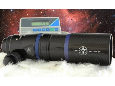

Est ce que quelqun à deja eu l'occasion d'en voir une et de regarder dedant ?
Est-ce correct comme lunette d'appoint ?
Si je demande ca c'est que je compte m'en servir pour faire du guidage sur le 300 et faire de la photo terrestre , donc pour l'astro estce que celà peu être bon pour le guidage voir plus si affinité pourquoi pas .
J'ai la reçu la mienne, il y a maintenant 3 semaines. J'ai pu observer quelques heures depuis. Le piqué est excellent. Je n'ai pas remarqué la moindre trace de chromatisme. Comme souvent, pour ce type d'optique, il y a du coma. Il est bien corrigé avec mon réducteur/correcteur WO II . La partie mécanique est très bien faite. La finition est bonne. Rotation à 360° du porte oculaire, ce qui peut-être intéressant pour certaines prises de vues. Comme vous pouvez le lire, j'en suis content. Bref, espérons que la qualité de fabrication de cette lunette sera constante.
