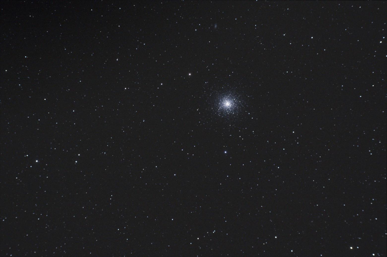

j'ai passé ma derniere semaine de vacances dans la drome, et profitant d'un ciel pur et sans PL j'ai fait qq clichés. Il s'agit de mes premières prises de vue : je demande donc l'indulgence du jury !!!
Setup :
* monture CG5
* Lunette apo WO Megrez II 80 ED
* autoguidage par diviseur optique et PL1-M - utilisation de PHD Guiding
* MeS par Align Master
* Canon 450D au foyer
* traitement par DeepSkyStacker
J'ai commencé par imager M13 (Amas d'Hercule)
10 prises de 3 min - 2 darks

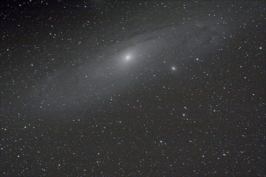

puis M31
11 prises de 2 min - 2 darks

J'ai même une petite galaxie spirale dans le champ Herschel H701-2 de magnitude 11,2... Cela s'est détérioré pour M31.

pour des premières, c'est très très bien, surtout M13, bien résolu! allez, un bémol, il faudrait un peu plus de poses pour andromède, avec des poses unitaires de 5 min pour détailler les bras et des plus courtes pour pas crâmer le centre... enfin je dis ça, je fais pas mieux, loin de là!!!
donc bonne continuation, les prochaines vont être terribles!
vincent
Pas mal du tout, les étoiles sont bien fines au centre et M31 n'est pas facile à faire. Un temps de pose un peu supérieur aurait permis de diminuer un peu le bruit sur M31, mais pour des premiers clichés, ils sont bien réussis.
Salutations.
!!!ben tu peut être fier de tes premières prises ! :)
Un léger souci d'autoguidage (surtout sur M31) et ca vas rouler ! :)
