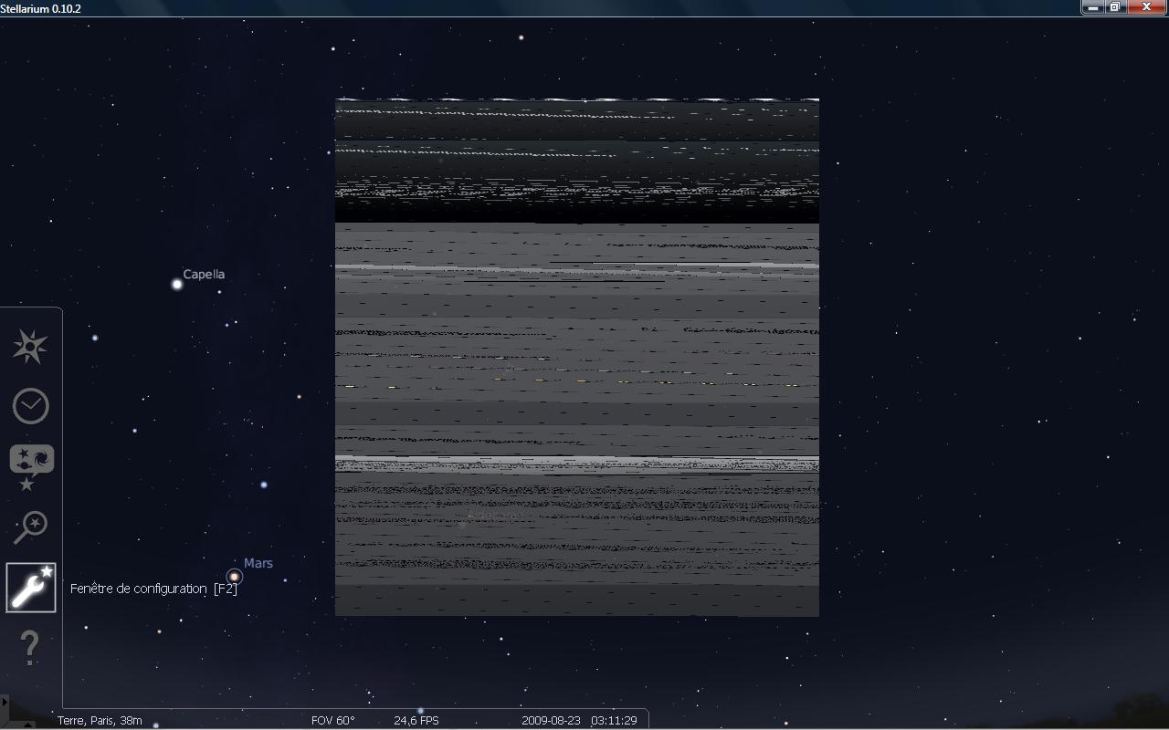

voila mon problème je viens d'installer stellarium et sa me fait sa quand je clique sur fenêtre de configuration 5aa5806a1f570_Sanstitre.thumb.jpg.3c58edd31086e33b1f4f3cf01d99c567.jpg un écran bizard

je crois avoir trouvé le problème voici le lien dsl la page est en anglais il faut traduire.
c'est un probleme de ma carte graphique (ati) il disent qu'il faut desactiver les script en appuyant sur le bouton (stop) dans configuration/script mais j'ai cherché partout et je les pas trouvé
merci pour vous réponses
Si tu es sous Vista, tu trouveras le paramètre
"[scripts]
flag_script_allow_ui = false"
dans "c:users\ton log\AppData\Roaming\Stellarium\config.ini"
sinon, avec xp, directement dans le répertoire de Stellarium
édites le avec notepad
si cela ne marches pas remets tout en place
