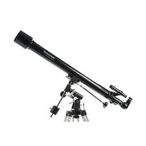

Pas cette lunette.
La monture te rendra fou.
Il vaut mieux avoir une monture équatoriale avec des mouvements fins.
http://www.astroshop.de/fr/celestron-telescope-ac-60-700-powerseeker-60-eq/p,7932

Il vaut mieux la lunette avec la monture equatoriale proposé par bb98 et Leimury. Une monture équatoriale te permets de suivre les planètes ou autres objets du ciel en tournant une molette et une fois une mise en station (rien de compliqué) effectuée. Avec une monture azimutale c'est du sport !!!! :be:
Donc pour le même prix ma préférence irait à la monture Equato + lulu 60/700
Bon ! Je vais donc acheter le Celestron equatoriale mais le problème c'est que ici : http://www.astroshop.de/fr/celestron-telescope-ac-60-700-powerseeker-60-eq/p,7932 c'est marqué disponible le 5 septembre et en plus il y a 25 € de frais de port !! :b: Je voudrais donc savoir si il n'y a pas un site où le matériel et disponible et les frais de port moins élevés... Sinon je suis sur Grenoble, il y a-t-il un magasin où je pourrais le trouver ?
Pour la monture équatorial sur le fond vous avez raison, à condition quelle soit d'une qualité suffisante pour ne pas trembler comme une feuille au moindre coup de vent.
Surtout que l'on travaille à faible grossissement < 100x la monture Azimutale n'est pas vraiment un soucie, à part si elle présente le même soucie de tremblement.
La monture chez nature est découverte je la connait pas, Chez Unterlinden (Orion), on à priori une barre qui stabilise la lunette pour éviter le problème du bouger par le poids (à confirmer).
Personnellement je me méfies des gammes Celestron "Powerseker" et surtout la "Astromaster", elle me semble pas trop bien fini, pour pas dire plus.

Le grossissement dépend uniquement du diamètre et des oculaires fournis.
Une lunette de 60, qu'elle soit Orion, Celestron ou autre atteint son grossissement limite autour de 100x.
On peut toujours grossir plus mais ça devient si moche que ça n'en vaut pas la peine.
Les oculaires fournis ont également leur mot à dire.
La Orion est fournie avec un oculaire de 10 et un 20.
-> grossissement maxi de 70x avec l'oculaire de 10.
-> On discerne déjà pas mal de détails en planétaire et ça fait une belle ballade sur la lune :)
La Celestron est fournie avec un 20mm, un 4mm et une barlow x3
-> Grossissement maxi de 105x (20+barlow x3)
Avec le 4mm, tu peux aller jusqu'à 175x.
A mon avis, on y voit moins bien qu'à 105x.
Les oculaires ne sont pas donnés.
Un oculaire de base, c'est déjà 25E.
Un oculaire confortable en planétaire, c'est 60E
Les oculaires fournis avec ces lunettes sont moyens mais ont le mérite d'être là.
En théorie, la monture équatoriale permet le suivi sur un seul mouvement. On a donc une seule molette à tourner pour suivre. Tandis que la monture azimutale nécessite deux mouvements, ce qui complique un petit peu.
En pratique, les montures azimutales des lunettes d'initiation sont branlantes. On pointe Jupiter, on bloque la monture et... hop ! Jupiter a quitté le champ. OK, il y a du jeu, donc il faut pointer 2° au-dessus pour anticiper le jeu... Sauf qu'au moment où on change d'oculaire... hop ! Jupiter a quitté le champ (tout ça est du vécu). Il faut être très patient. Les montures équatoriales d'initiation n'ont pas ce problème.
Un plus fort grossissement n'est pas forcément appréciable car grossir ne permet pas de voir plus de détails. Quand tu grossis, tu vois la même image, c'est juste qu'elle est plus grosse. Mais c'est la même, sans plus (ni moins) de détails. La quantité de détails, elle, dépend du diamètre. Il faut que tu comprennes que le télescope fabrique une image au foyer et que l'oculaire sert de loupe pour inspecter cette image. Ce n'est donc pas l'oculaire qui montre ou non les détails, c'est le télescope, puisque c'est lui qui fabrique l'image. Pour voir plus de détails, il faut changer de télescope.
À ce sujet, ce qui est important est que le plus fort grossissement soit réaliste. Sur les lunettes de supermarché, on s'arrange souvent pour inclure des ocuilaires permettant de grossir énormément - c'est une astuce marketing, un sorte d'attrape-débutant, car ces grossissements excessifs sont inutilisables. Une règle empirique indique que le grossissement maximum utilisable est égal à deux fois le diamètre de la lunette exprimé en millimètres : donc x120 pour une lunette de 60 mm. Mais en pratique, surtout avec le matériel d'initiation, il vaut mieux grossir un peu moins. Je pense que x100 est un bon choix. Si tu regardes les grossissements, privilégie l'instrument qui propose un fort grossissement de l'ordre de x100. Si c'est limité à x60, par exemple, c'est dommage. Mais s'il n'y a rien entre x40 et x200 (c'est un exemple), c'est stupide.
Ah, dernière chose : le point rouge. Ce n'est pas mieux, c'est juste autre chose. Pour pointer les planètes et tous les astres visibles à l'oeil nu, c'est sûrement une bonne idée. C'est pour pointer les objets invisibles que je préférerais un chercheur classique.

Impossible de trouver quelque chose de satisfaisant à moins de 130E (hors port) qui grossisse fort si tu veux mon avis.
-> 114/900, le moins cher pour bien débuter :)
Si c'est pas la monture, ce sont les oculaires qui ne vont pas.
On peut pas dire qu'on trouve du bon matériel optique pour le planétaire à moins de 100E.
Bien commencer à moins de 200E port compris, c'est possible.
A moins de 100E port compris, prends plutôt des jumelles 10x60 bien alignées.
Bon, après j'arrête puisque je n'ai pas assez d'argent... Si vous aviez 100€ vous prendriez le Celestron ou l'Orion vous personellement ?
Avec l'Orion, quelles possibilités j'ai sachant qu'il y a un oculaire de 25mm et un de 10mm et combien de fois ça va grossir ?
Si il fallait absolument choisir je prendrais l'Orion mais sans grande conviction....
Perso, j'attendrais d'avoir un peu plus d'argent pour acheter un matériel un peu plus performant qui me dégoute pas de l'astronomie et qui me permet de faire des observations avec un minimum de confort.
