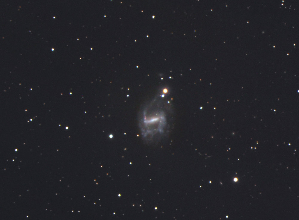

Cette galaxie située dans Pégase a été présentée par Mouf (http://ns26004.ovh.net/~webastro/forum/showthread.php?t=50724) puis par Papilain (http://ns26004.ovh.net/~webastro/forum/showthread.php?t=50858) et je vous propose cette version C8 faite la semaine derniére depuis le Noooord.
Conditions :
C8 version 1989 à 1530 mm de focale + Sigma 1603 Electronik Fisher
Autoguidage lulu 80ED + GM v1.8 + MTS3 SDI sur G11 sans Gemini
Poses unitaires de 300 secondes en luminance, total 90 mn
Fond de ciel = 3500 avec le KAF
RGB : pose unitaires de +-180 s, 25 mn par couche en bin2
Ciel de banlieue Lilloise avec PL : SQM = 19.10
Seeing trés correct du Grand Nord = 1.9 à 2.1
Traitement et compositage Iris only
Montage LRGB Phtshop, finition Astrotools & Phtshop
La FWHM permet de sortir un background profond en 90 mn de pose sous un ciel pollué. Les détails apparaissent dans la galaxie malgré sa faible luminosité de surface.
Comme disait Henri IV, les 2 mamelles du CP sont le suivi et le seeing :be:
Version croppée. Remarquer les zones HII :
Suivi de la FWHM en live durant les acquisitions, ici la brute n°6 zoomée 2X sous AstroArt (c'est la même chose avec Iris) qui montre une tendance à 2.2 environ. Il faut vraiment surveiller, pas de répis. Les images avec une FWHM supérieures à 3.0 sont mises à la poubelle. Inexploitables. Mais bon, c'est trés rare.
Normalement un bonne MAP aux aigrettes permet d'avoir une valeur inférieure à 2.8. Ensuite on surveille la t° extérieure et les valeurs... pas le temps de roupiller !
La prochaine fois je vous proposerai une image de N6946 faite en 2008 sans surveillance de la FWHM (= simple MAP aux aigrettes) et celle refaite ces derniers jours avec le protocole de surveillance..

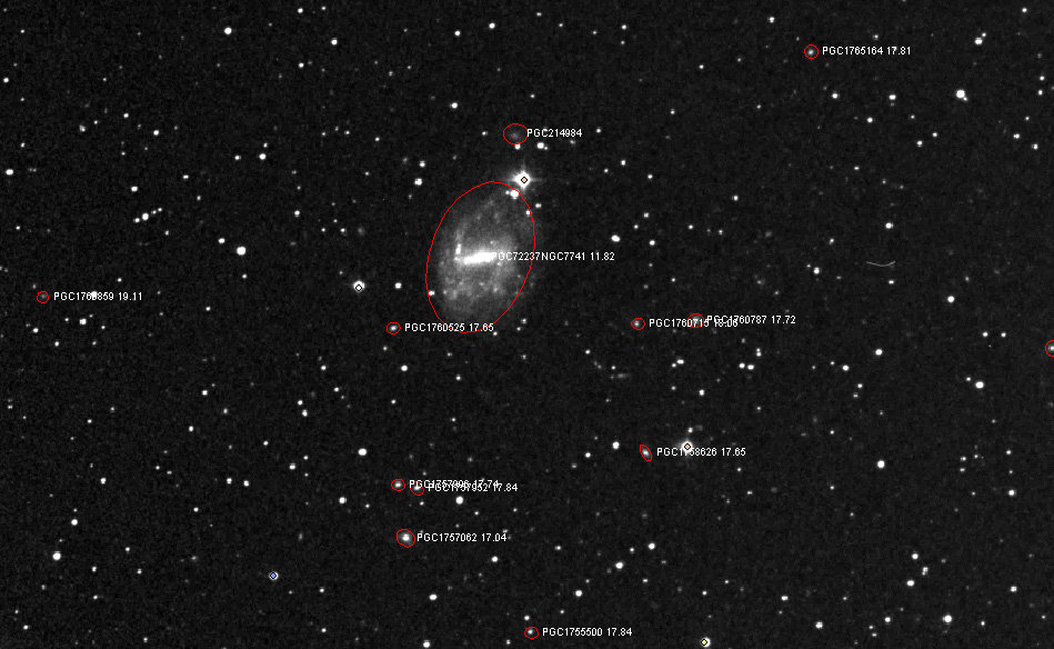

JP, rien de particulier et absence d'objets exotiques environnants cette galaxie... pas de quasar :(
Image DSS, le strict minimum... :

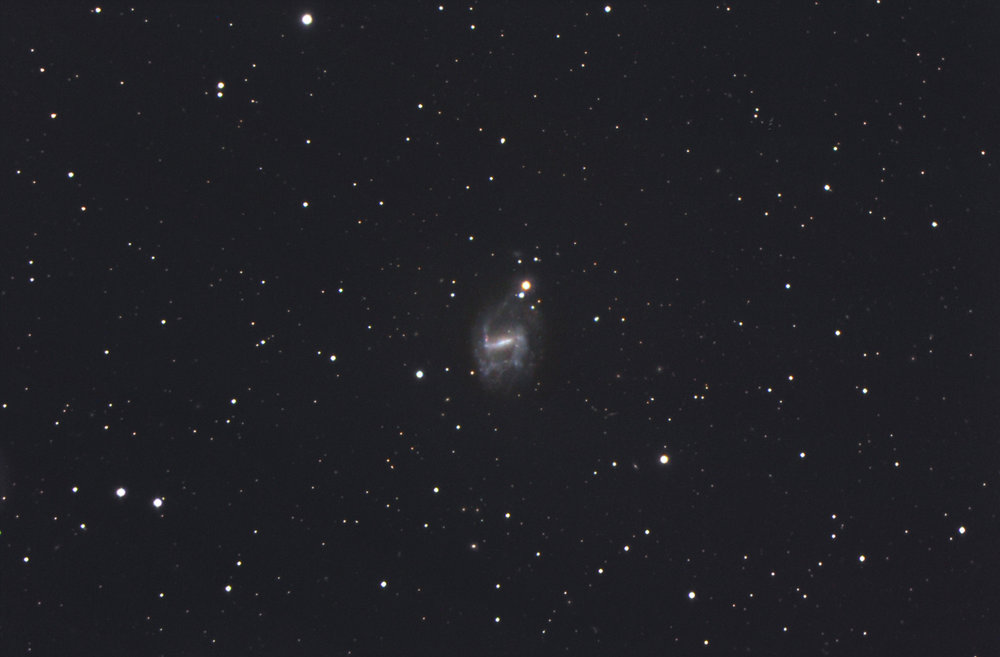

haaa ben quel succès cette galaxie :)
Tu lui a joliment tiré le portrait encore une fois ! la couleur lui vas à merveille bravo !
