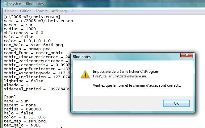

Pour ma part, mon ordi ne veut pas enregistrer le changement :(
Peut etre fermer stellarium avant d'enregistrer la modif de ssystem.ini ?
Je viens d'essayer... en vain :(

Vieux Bigourdan, j'ai essayé mais rien n'y fait... toujours le même message.

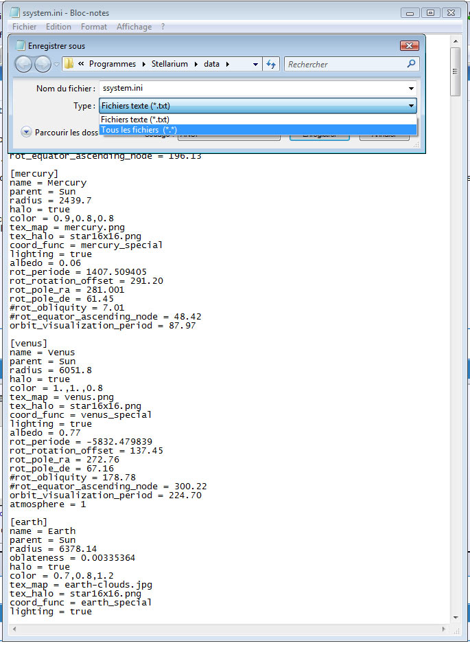

J'ai essayé de l'enregistré sous un autre nom de fichier "ssystem2". Il n'a pas voulu le prendre sous Data de Stellarium et l'a mis dans "Document". J'ai ensuite déplacé le fichier sous Data de Stellarium mais le logiciel ne le reconnaît pas...
En fait, c'est l'extension .ini qu'il ne digère pas et m'interdit de modifier quoi que ce soit à la programmation :cry:
Serait-ce lié à Vista ? Ou à un verrouillage d'écriture ?
Y aurait-il un code ou un programme dans Stellarium à désactiver pour que les nouvelles données puissent être entrées ?
En tout cas, merci à tous d'essayer de m'aider ;)
ou à un verrouillage d'écriture ?
C'est peut etre ça... t'as pu vérifier?
sinon met le pointeur de la souris sur l'icone de ssystem.ini
Selectionner "propriétés" apres avoir cliqué sur bouton droit de la souris,
Puis en bas, dans attribut, verifie si la lecture seule n'est pas coché... (voir image ci joint)
Alors?
Youpiiiiiiiiiiiiiiiiiiiiiii ça marche !!!! :laughing-smiley-012
DeafAstro, tu n'étais pas loin... mais j'ai cru que j'allais craquer... le mode "lecture seule" était bien décoché... et puis j'ai vu que dans les priopriétés, il y avait d'autres onglets en plus de "Général" dans la Propriétés... j'ai cliqué sur "Sécurité" et là j'ai constaté que seul le "System" pouvait modifié, l'administrateur et l'utilisateur n'ayant que le mode "lecture".
Heureusement ces paramètres sont changeables et c'est ce que j'ai fait.
Donc j'ai pu l'enregistré et j'ai vérifié que la comète apparaissait bien sur le logiciel...
Merci beaucoup à vous tous les amis :be:
