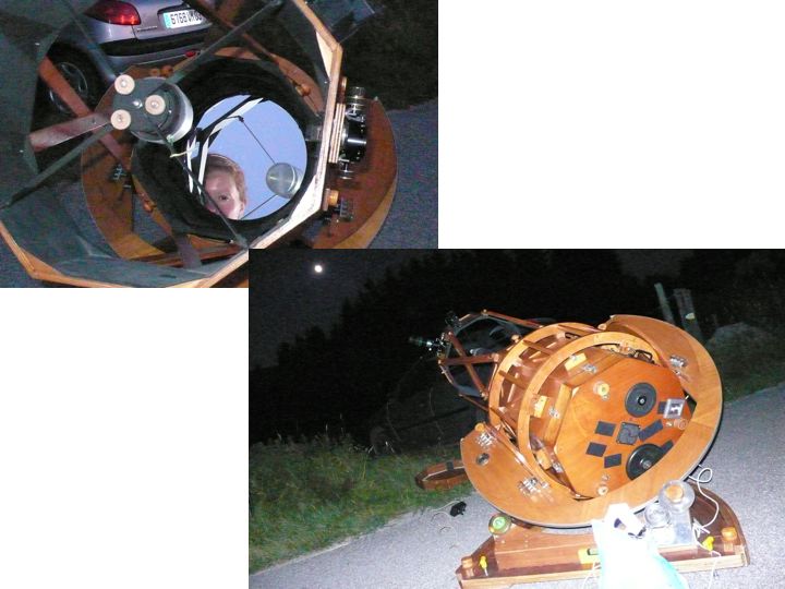

Quand même, pour le fun, voici des photos du 510 de Tutu, la mécanique est réalisée à partir de pièces prélevées sur des sous marins nucléaires !ph34r!
(Alors, tu vas le dire, à combien ça plonge et à quelle vitesse ça avance, ces engins là.... :D?):

Oh oui, il est beau! Mais ce n'est pas un Dobson, c'est un équatorial pur et dur, motorisé deux axes, et même goto!
Le vrai Dob de Cécile aussi est très beau, mais je n'ai pas de photo.

Pour "voir" un défaut à L/4, il te faut déjà grossir un peu et ca va à l'encontre (en général) de l'utilisation d'un dobson. A moins de 1xD, aucune chance à mon avis !
Pire encore, je lis que le 300 n'a pas de correcteur. Du coup, son champ (diffraction limited comme disent les ricains) est très étroit, de l'ordre de 6mm pour un 300 ouvert à 5.3 (c'est le calcul que je viens de refaire). Du coup, avec un oculaire de 2" (même pas forcément les plus longues focales), tu n'a guère que le centre qui te fournira la résolution du scope (L/4). Même en 31,75mm, au dela du champ d'un 10mm/70° ce ne sera plus optimum !
Par contre, si tu grossis (beaucoup, au dela de 1xD), la différence devrait se sentir !
N'empêche que sous un ciel bien noir (quercy) la différence entre le C11 et un mak de 180mm a été flagrante. On voit d'un coté ce qui n'est presque pas visible de l'autre (dentelles), à cause de la différence de diamètre principalement (même oculaire dans les deux cas). Et c'est même pas une question de filtres UHC ou OIII, la vision au C11 sans filtre dépassait de beaucoup mon souvenir au C8 + OIII !
Maintenant je comprends GéGé qui peut apprécier la vision des dentelles dans un C14 mais plaindre de ne pas les voir "en entier" ! Mais c'est un esthète du grand champ que ce bonhomme là. Et forcément la grande dentelle, au C11, c'est plus de 3 fois le champ d'un Paragon 40mm/70° !!!
Grand diamètre et correction et champ ... c'est pas facile à avoir !
Marc
Quand on dit : "à ciel égal, l'avantage est au plus gros diamètre" ce n'est pas forcément vrai à cause du type de ciel. Sous un ciel de haute montagne, certainement. Mais la plupart d'entre nous habite en plaine et là c'est autre chose. Les gros diamètres ramassent pas mal de turbulence et ça se corse rapidement.
Pour ma part, vu que j'habite en plaine, le bon compromis se situe entre 250 et 320 mm de diamètre.
