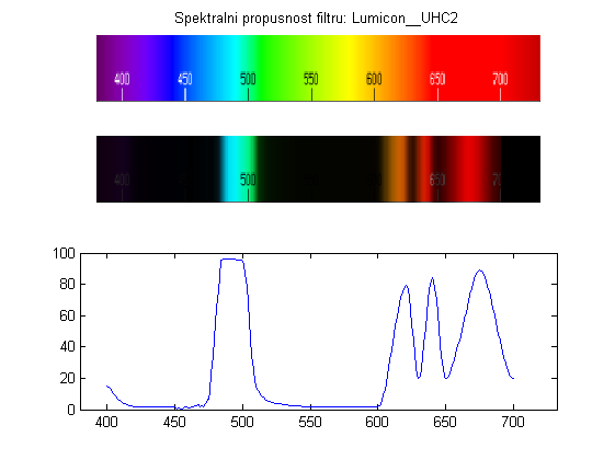

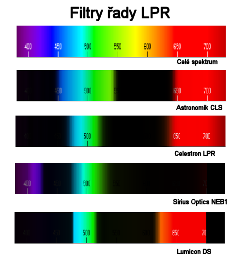

Par contre, je ne retrouve pas le site d’où j’ai extrais des comparaisons comme celle-ci :
J'ai retrouvé l'adresse !
Prenez le liens ci-dessous et faites une traduction Google Slovaque / Français
http://posec.astro.cz/view.php?cisloclanku=2005071301
Là le DeepSky est franchement conseillé sur ciel pollué, l'UHC pour son universalité et l'OIII pour son efficacité avec un gros diamètre.
