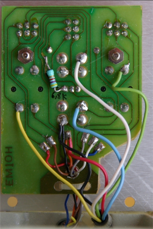

Antoine,
Voici une vue de ma raquette.
Si tu as besoin d'autres photos, n'hésite pas !
Les 5 gros fils ne sont pas d'origine, c'est pour l'autoguidage, j'ai adapté une prise ST4 pour piloter avec guidemaster mon EM200.
Lio

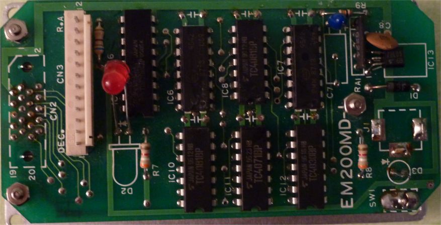

Si possible peux tu en faire une autre côté nappes sur la carte mère du boitier de commande!... car apparemment, il manquerait deux composants.
merci d'avance.

je viens de tester tes connexions.... ça ne va pas chez moi, je ne possède pas les mêmes couleurs ?...
serait il trop te demander, de biper la correspondance de chaque couleur aux pines de la prise?
merci d'avance.

Merci Lioastro...
je vais faire avec.... moi j'ai une em200 temmaJr
je comprends maintenant, la raison de la différence de couleur sur la raquette.
merci tout de même pour ton aide précieuse.
Antoine.
