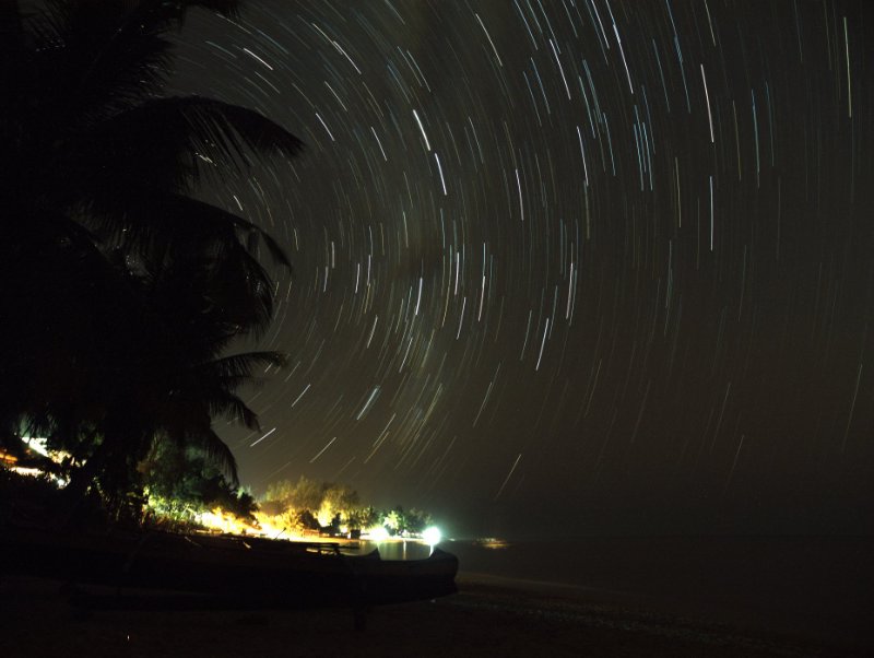

Filé d'étoile et de voie lactée avec arbre:
t=8 mn. F=12 mm. F/D = 2,8. ISO 400.
Filé d'étoile avec palmiers:
t=4 x 8 mn. F=12 mm. F/D = 3,5. ISO 400.

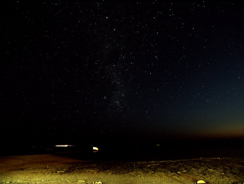

Étoiles dans les lueurs du couchant:
t= 60 s. F=12 mm. F/D = 3,5. ISO 400.
