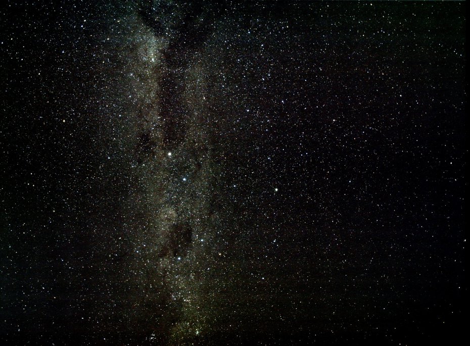

pourquoi sur certaine photo il faut faire une trentaine de photos a 60 seconde pour avoir ce resultat :
alors que dans cet article kiwi74 en fait une fabuleuse avec une seule photo ??
Il y a quand même une différence de qualité entre les deux photos, ne trouves-tu pas? (détails, bruit, etc.);)
La photo de Kiwi est une unique pose de 30s (pour éviter le filé d'étoiles) à 1600iso (haute sensibilité pour capter le plus de lumière en 30 secondes). Problème: plus c'est sensible, plus il y a de bruit.
Poser plus longtemps nécessite un système de suivi, mais permet alors de baisser la sensibilité.
Quand à la multiplication des poses, c'est pour une question de rapport entre le signal et le bruit. Quelques citations pour une explication claire (bien plus que je ne saurais le faire :p )
Le signal est fixe de photo en photo mais pas le bruit qui est aléatoire (jamais au même endroit sur la photo).
Avec des photos différentes ton bruit change de place mais pas ton signal. Du coup, en additionnant les photos, ton signal augmente plus vite que ton bruit.
Si tu prends une seul photo et que tu la multiplies, tu multiplies de la même manière le bruit et ton signal...inintéressant.
Multiplier les poses est effectivement un bon moyen d'augmenter le rapport signal/bruit, selon la racine carrée du nombre de poses. Donc avec 100 poses tu auras 10x moins de bruit que sur une seule pose, mais l'image ne sera pas plus lumineuse pour la cause.
Donc, pour le nombre de vues, il n'y en a jamais assez!
Plus tu en fais, plus tu améliore le rapport signal/bruit, selon le carré du nombre de poses:
4 images = 2x moins de bruit que sur une image;
9 images = 3x moins de bruit que sur une image;
16 images = 4x moins de bruit que sur une image;
25 images = 5x moins de bruit que sur une image;
100 images = 10x moins de bruit que sur une image;
Dans la pratique quand tu en as une quarantaine c'est déjà pas mal.
Tu peux aussi pousser le réglage ISO à 800, ça aidera un peu.
Et vouala.

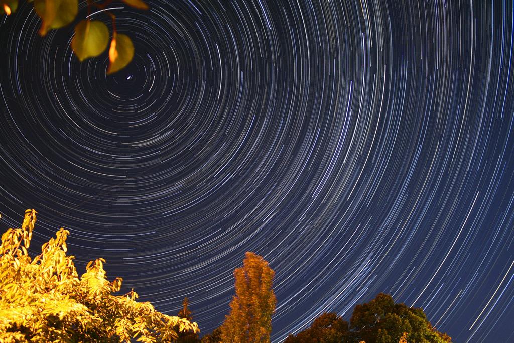

Je souhaite faire un filé d'étoile mais ne dispose pas d'un intervalomètre. Mon appareil est Canon eos 400d pour lequel je dispose simplement d'une télécommande filaire sans réglage particulier.
Si tu as une telecommande toute simple et qu'elle dispose d'un bouton poussoir qui te permet de verrouiller la pose, alors tu peux quand même faire un filé.
Tu règles ton appareil sur 30s de pose et tu enclenches le mode rafale.
Tu pousses et verrouilles le bouton de ta télécommande et tu laisses faire durant le temps que tu souhaites.
Voilà ce que tu peux obtenir uniquement avec des poses de 30s :

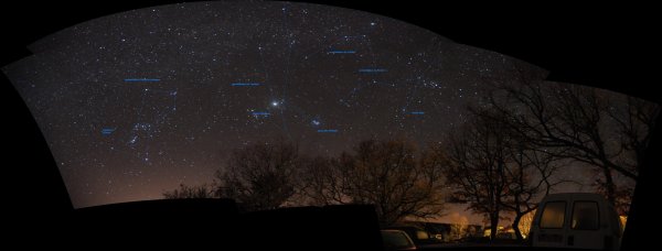

Voici un témoignage sur la photo de ciel avec simple APN et trépied. Cette installation simplissime permet des résultats d'une profondeur étonnante !
La photo présentée est réalisée avec une pose unique de 30 secondes à 3200 iso avec un APN reflex (Nikon D90). L'objectif est un vieux zoom 17-70mm en position grand angle (17mm équivalent 28mm) ouvert à 3.5.
J'ai utilisé le retardateur de l'APN pour éviter un flou de bougé en appuyant sur le déclencheur.
4 photos sont assemblées avec Autostitch pour former un panorama, sans retouche particulière des couleurs.
Les constellations se retrouvent avec des logiciels sur internet mais je pense avoir fait une grosse bourde avec Aldébaran : c'est probablement Jupiter qui est aussi énorme dans le ciel en ce moment. L'absence de scintillement est flagrant lorsque je l'ai regardé à nouveau ces derniers jours.
Le héros de la photo n'est ni Aldébaran ni Jupiter, ni même la Voie Lactée qu'on commence à distinguer, mais le ciel complètement transparent !
Merci de votre attention et de votre accueil :D
Chez moi le lien est visible sous la forme d'une simple icône. Voici le lien, dites-moi si problème, je débute :
http://tof.canardpc.com/view/df644afa-09ad-4853-9bd8-6e7ee02757c1.jpg (j'ai utilisé ce que je connaissais pour l'archivage photo mais j'ai compris que votre forum dispose de ce qu'il faut)
En passant je confirme pour Jupiter. Ne connaissant que l'habituelle Vénus je ne pensais pas qu'une planète pouvait illuminer le ciel comme ça. Je distingue aujourd'hui clairement à l'oeil le V de la constellation du Taureau, à gauche des Pléiades et de Jupiter, donc plus d’ambiguïté. Après le ciel du Haut Var où j'ai pris ce cliché j'ai accès au ciel du Haut Jura pour ces vacances. Cool !
