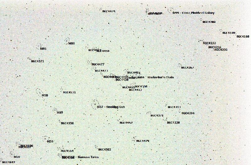

J'avais une question :
je viens d’acquérir un eos 1000d avec trépied et un objo avec un trop petit champ je voudrais en changer et comme je n'ai pas bcp de moyens et que je débute j'avais pensé à un canon 50mm f/1.8. Lumineux, compact et pas cher mais je me demandais si il ne fallait pas mieux que j'opte directe pour un plus grand champs sachant que j'aimerais faire du time laps, filé et paysage (étoilé ;) !!) ??
