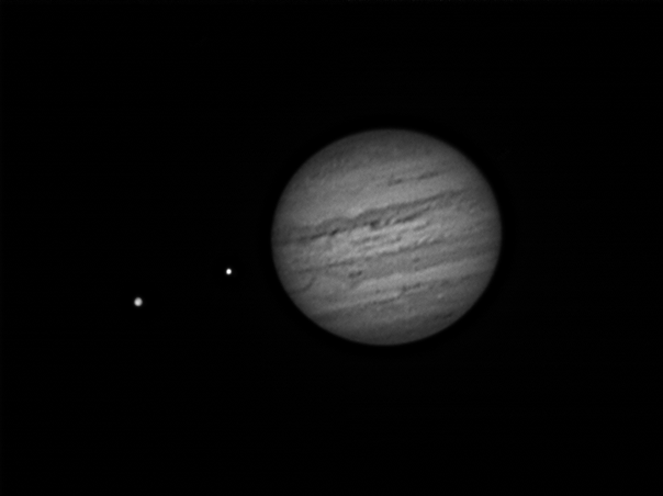

m'amusant avec fitsworks, il y a une fonction de correction
par estimation de l'erreur de la psf assez bien foutue.
Ce sont des JUJU prises le 4 et le 12 aout sur le OO 8" F/D 4.5
(et son obstruction de 33%...)
Bon c'est assez bourrin et certaine images n'aiment pas, mais allons y :
Certaines frames n'ont pas aimé....
c'est déja mieu sur cette image du 4 aout

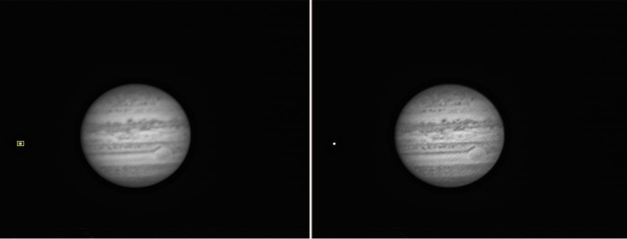

Une comparaison
On voit que cela fait quand même bien monter le bruit, mais il y a clairement
+ de détails (et quelque artefacts, aussi)
Wouaaa c'est effectivement un peu hard, mais je trouve que ca reste tolérable comme traitement.
j'ADORE l'anime ! y'a du beau détail, et le petit grain qui fait très télé des années 50 :)
Très intéressant comme manip. même si je ne suis pas totallement convaincu.
