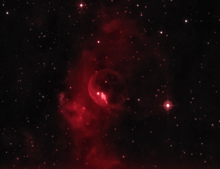

Voilà ma bulle effectué en 2 heures de poses avec un filtre H-alpha à l'aide de mon SW254/1200 et de ma DSI pro II.
Colorisation sous Photoshop. J'ai appliqué une commande sblur sous Iris pour un simple effet esthétique que je ne trouve pas vilain.
J'ai toujours ce problème de perte de qualité dans l'image lors du post sur le site...

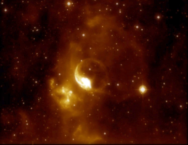

  • 1 mois plus tard...
Kinou, quand tu as fini de traiter ton image, dans photoshop pour éviter la perte de qualité sur le net tu dois faire ceci :
Image/Mode/8bit par couche
Edition/convertir en profil/ sRGB IEC61966-2.1 moteur Adobe (ACE) mode : colorimétrie relative et cocher "utiliser la compensation du point noir" et "simulation".
Et finalement enregistrer en .jpg à fond de résolution, le fichier en full fera 2Mo environ et ensuite enregistrer une autre version en 800x600 pour le forum comme tu le fais.
Cette technique vient du cours de franck bugnet lors du stage AIP.
