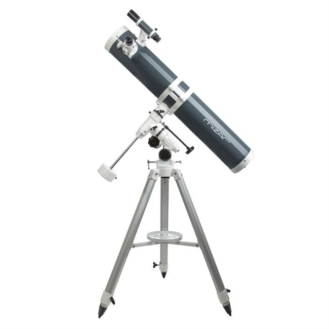

Télescope 114/900 Mizar
[ATTACH]8517[/ATTACH]
Vendu sous la marque "Mizar" dans les magasins Nature et Découvertes, c'est un télescope réflecteur de type Newton de 114mm de diamètre et de 900mm de focale, rapport d'ouverture F/D=8, sur une monture équatoriale allemande EQ1 motorisable.
Un imposant carton accueille astucieusement toutes les pièces du télescope, l'emballage est sérieux et rassurant. Une notice bien détaillée et exclusivement en français donne les indications de montage strictement nécessaires, un peu léger pour le néophyte. D'autant que beaucoup de pièces sont à assembler. Bref, au bout d'une bonne heure de gymnastique cérébrale on vient à bout de ce gros Meccano.
Une fois que ça ressemble à la photo sur la notice, on procède comme cette dernière nous le conseille au réglage du chercheur. Celui ci est un 6x30, peu lumineux, dont le support à tendance à se "balader" sur le tube, je procède donc au premier bricolage: une plaque de néoprène entre le support du chercheur et le tube, second bricolage: j'entoure le chercheur de scotch plastifié pour en agmenter le diamètre et la stabilité dans les colliers de fixations. Il ne faut pas trop s'énerver sur les vis en plastique de ce dernier.
A l'usage il est difficile d'obtenir un réglage stable dans le temps du chercheur, néamoins nous dirons qu'il assure le service minimum, bien que son manque de luminosité est très handicapant dans la recherche d'objets diffus.
La monture est relativement "imposante" (selon des critères de néophytes, je n'avais pas encore vu une EQ-G) et inspire confiance, bien que la foultitude de vis et de molettes en tous genres est déconcertante. Une fois saisis les rudiments du maniement, elle est plutôt agréable à manipuler, aidée c'est vrai par la légéreté du tube. Cela glisse sans effort sur les deux axes sans renfort de graisse épaisse coulant partout (la preuve je me suis pas tâché).
Le trépied est en aluminium, assez (trop) léger. Il assure une stabilité suffisante à l'ensemble pour peu qu'on prenne garde à ne rien toucher... c'est limite donc. Une tape sur le PO est amortie en 6-7 sec, l'ensemble est donc un peu branlant, et je ne l'utiliserais qu'avec le trépied entièrement replié.
Les sections étant creuses, il serait sûrement avantageux de les remplir d'un quelconque matériau allourdissant (sable, plomb...)
Le tube optique, pièce maîtresse de l'ensemble présente un niveau de finition très satisfaisant, réhaussant l'impression générale. Le tube en métal gris est entièrement bafflé à l'intérieur, et l'araignée supportant le secondaire est très...classe (oui, j'ai pas trouvé d'autre mot...en gros c'est bien quoi).
Il aurait mérité mieux que le porte occulaire à crémaillère d'une finition douteuse dont il est affublé. Toutefois ce dernier rempli sa fonction en assurant encore une fois le service minimum, mais obtenir une mise au point très fine est une gageure. Une fois la MAP faite elle est néamoins assez stable.
Les deux occulaires fournis sont deux Kellner de 25mm et 9mm, même pas en plastique! Le 25mm produit de loin la meilleure image, et représente 90% de mon temps d'observation:
La Lune est un régal, Jupiter révèle peu de détails (normal à Gr 36x) malgrè les deux bandes équatoriales bien visibles mais peu contrastées. Saturne révèle ses anneaux et son plus gros satellite, mais sans plus (ça reste toutefois un spectacle émouvant le première fois...snif), Vénus un joli croissant. C'est donc satisfaisant mais sans plus en planétaire.
Le ciel profond c'est déjà mieux: M45 (les Pléiades) en entier dans le champ avec le 25mm, magnifique, le double amas de Persée aussi, à chaque fois les étoiles sont bien piquées et le fond du ciel bien noir. Les amas globulaires comme M13, M15 sont de petites boules, en vision décalée il y a un semblant de résolution des étoiles périphériques. Les galaxies sont plus décevantes, rien de plus spectaculaire qu'une tache brumeuse vaguement elliptique (ou pas, d'ailleurs), mais c'est néamoins captivant quand on est conscient que l'oeil humain n'est pas un capteur numérique en mode RAW et que cette lumière qui nous parvient et trèèès loin. Le 9mm est largué dans tous les domaines: trop peu lumineux, champ riquiqui, suivi manuel fastidueux.
En conclusion, c'est un instrument "hétérogène" dont tous les éléments ne semblent pas avoir bénéficié du même niveau de fabrication.
Cela reste néamoins un télescope sympathique pour l'initiation et très évolutif: le compléter au fur et à mesure d'accessoires en fera un investissement à long terme. Il délivre des images très satisfaisantes pour le débutant conscient des limites optiques d'un instrument astronomique.
En revanche, sont prix de vente de 250€ ne se justifie que par la qualitée du service après vente et la joie de repartir du magasin avec le scope sous le bras, des modèles sensiblement similaires étant vendus près de 100€ moins cher.

Je précise que mon test à l'époque concernait l'ancien modèle du 114/900 Mizar:
J'imagine que celui que tu as vu est le nouveau:
650
J'ignore si il y a d'avantage de différences que celles qui sautent aux yeux en premier comme le trépied qui était mieux avant.
Avec le recul je continue à penser que ce 114/900 de l'époque, mon premier instrument n'était pas si mauvais et j'ai une pensée attendrie pour lui car il m'a définitivement transmis le virus. :wub:

Pour un "néophyte/debutant+" comme moi, pour le moment je le trouve pas mal du tout, mais c'est vrai que tout ce qui est décrit plus haut est vrai.
J'étais en pleine reflexion pour le faire motoriser, qu'en pensez-vous ? Est-ce que cela va valoir le coup ?
Pour moi oui mais à vous lire il vaudrait mieux que je le revende rapidement...
Pour la petite histoire, j'ai acheté ce téléscope l'été dernier, 2019, en sorti de confinement..
Ayant eu le temps de retourner les caves de chez mes parents, j'y avais retrouvé notre vielle lunette 50/70 offerte par mon père à mes sœurs et moi, il y a peut être allez, 20 ans. Quelle déception de ne pas avoir retrouvé les oculaires !!
Du coup direction nature et découverte, pour leur demander si ils ne connaitraient pas une solution pour en obtenir ou un adaptateur afin de pouvoir utiliser des nouveaux.
Le vendeur m'a alors montré le 114/900 en me disant, je suis sur très honnêtement, que mettre le prix dans des oculaires et/ou adaptateurs pour une lunette de 20ans d'âge me serait inutile et que pour mon niveau ce 114/900 m'en mettrait plein les yeux.
Bon vendeur bien sympathique (oui je suis un bon acheteur aussi snif..) et hop me voilà avec ce téléscope.
Je n'en suis pas du tout insatisfait mais je me rend juste compte que mes vieux réflexes de gamin sont revenus très très vite (je me souviens avoir été un poil de chameaux plus intéressé que mes sœurs, lors de la découverte de la vieille lunette à l'époque et il faut dire que j'y avais passé des heures et des heures sur cette lunette) et je pense pouvoir dire que je ne m'en sors pas mal du tout.
J'hésite donc sur 3 choses :
- le motoriser (car rien qu'avec le 9mm fourni, le suivi est assez fastidieux,)
- mettre le prix dans une malette d'occulaires vu sur un site et ayant une panoplie d'occulaires / filtres etc etc qui m'a l'air pas mal du tout, mais est-ce raisonnable dans la mesure où ce téléscope 114/900 ne pourra (peut être pas) s'y adapter ?
- le revendre et me prendre le skywatcher 200/1000 sur lequel je bave maintenant depuis que je l'ai trouvé à force de recherches sur ce mizar 114/900.
Voila, dsl de remettre ce sujet sur le tapis, mais si vous pouviez me donner votre avis.
Merci beaucoup, bonne année à vous tous, (on est encore en janvier :))
Erratum, en sorti de confinement l'été 2020... On s'y perd avec tout ça..
Ton 114/900 n'est pas mauvais et doit te permettre de faire de belles observations mais :
- la monture est mauvaise. La motoriser ne serait pas très utile.
- les mallettes d'oculaires sont pleines d'accessoires inutiles. Tu ferais sans doute mieux de te prendre 1 puis 2 (ou 3) bons oculaires.
- le 200/1000 dont tu parles ne doit pas être un Dobson. Résultat, tu l'imagines sur quelle monture ?
Pour moi, soit tu aimes les montures équatoriales et tu investis dans une EQ3-2 pour ton tube actuel (plus 2 bons oculaires). Sois tu le revends pour un Dobson 150/1200, 200/1200 voire 250/1200 mais tu oublies le suivi. Sois tu pars sur le 200/1000 qui te fait de l'oeil. Mais avec une monture adaptée (EQ 5 pour du visuel) ce qui va faire exploser le budget.
Edit : pour ce que j'ai dit sur le pied. C'est en regardant sur le site de n&d. Si tu as la version que j'ai vue un peu plus haut avec la monture blanche, c'est peut-être moins vrai 😉.
Modifié par antoinedub
Pour moi, ces 114/900 sont des instruments d'initiation qui permettent de confirmer sont intérêt dans la pratique astronomique.
Si tes envies de la sortir sont peu fréquentes, garde là.
Si tu estimes que l'astro te botte vraiment, passe à autre chose. Et profite de la pénurie pour revendre ce télescope d'occasion. Quitte à devoir attendre sans rien pendant 2 mois, le temps que d'autres instruments soient dispos.
