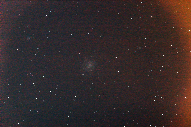

Je suis en pleine séance de tirage de portrait de M101 (et ce vent commence à me g......) bref, j'additionne mes photos au fur et à mesure.
Voilà ce que ça donne ( pas de flat, dark ou autre pour le moment)
C'est dû à quoi cette grosse tache rouge toute vilaine ? :mad:
Le bruit thermique du capteur ?
Et pourquoi y'a que d'un coté !
Seb (super vénère ziva)

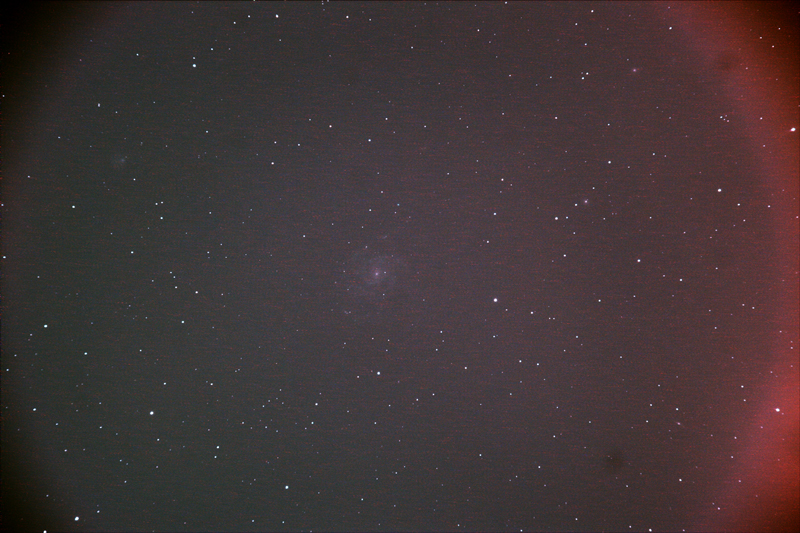

EDIT 3 : Le résultat final, avec dark et flat
C'est fait avec un apn ?
C'est peut-être de la lumière parasite qui est passée par le viseur ?
Une partie de l'appareil qui chauffe le capteur ?
Oui c'est fait avec un 350D, je sais que ça chauffe ces saloperies, mais là je trouve que c'est beaucoup.
Pour la lumière qui passerait par le viseur, j'avais testé il y a quelque temps en bouchant le viseur. Le résultat était le même...
hum,
Un appareil à côté aussi peut provoquer des perturbations sur le capteur... mais à ce point !
Je pencherai pour une chauffe d'une partie du capteur.
vu l'aspect circulaire, je penche plutôt pour le reflet de quelque chose sur l'optique, genre une led rouge dont la lumière arrive rasante du coté gauche.
La seule led rouge qui traine dans le coin c'est celle de la monture, mais il me parait difficile qu'elle puisse ce refléter dans l'optique...

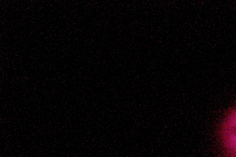

Voilà un des darks (dans mon premier post), j'ai volontairement poussé les courbes pour faire ressortir le bruit.
On voit bien où le capteur chauffe, juste en bas à droite, pas sur tout le coté droit.
Ça ne pourrait pas venir de l'optique ?
Ou de la lumière qui se reflète sur le pare buée de la 80ED ?
A cause de cette saloperie, le traitement des photos est super hard.
As-tu allongé le pare-buée de la lunette ?
Il est toujours sorti, je ne crois pas qu'il s'allonge, on peut l'enlever ou le laisser, en même temps j'ai jamais essayer...
Euh, je voulais savoir si tu avais mis quelquechose pour allonger le pare-buée, histoire de retarder l'apparition de la buée.
Pour moi, ça reste du vignettage éclairé ou non ... il y a une différence de signal en niveau entre les deux zones, c'est évident.
J'essaierais sans le pare buée...
D'ailleurs ça s'enlève comment ce truc, faut tirer dessus comme un bourrin ?
C'est monté "serré" je crois ...
Quel est ton montage d'apn, y a rien qui étrangle le flux lumineux ?
Si un filtre UHC-S 31,75mm fixé dans la bague T2, entre l'apn et la lulu
Bin, le responsable est tout trouvé !!
Moi ca m'avait fait pareil quand j'ai accidentellement eclaire en lumiere rouge derriere le mirroir de mon newton, c'est peut etre un reflet.
Orion
Un accessoire 31,75 sur un APN = vignettage ou bien reflets!
C'est pourquoi je ne monte plus mon flip mirror!
Faire des poses unitaires légèrements plus courtes!
Un bon flat tu fera, jeune Padawa!!!
Sinon un filtre UHC est'il bon pour prendre une galaxie?
Cordialement
Pascal
Je sais surtout qu'il diminue la PL, après il contraste un peu mieux les nébuleuses. Pour les galaxies je sais pas trop...
Le vignettage je m'y suis fait, mais ce reflet, je ne l'avais pas avec le 150/750.
Je penche quand même pour un reflet sur le pare-buée.
Je vais essayé d'y mettre de la feutrine.

Ne m'en veux pas,j'ai essayé d'enlever ton vignettage avec le log pixinsightle;mais tu
n'as pas beaucoup de signal.Le bleu est bien trop présent,mais bon.
Amicalement Jean-Pierre
Le vent m'a pourri la moitié de mes photos, voilà pourquoi il n'y a pas assez de signal, et la dominante bleu c'est à cause du filtre UHC.
En fait ce filtre me cause plus d'ennui qu'autre chose :be:
En tout cas tu t'es bien débrouillé, plus une trace de gradient :)
