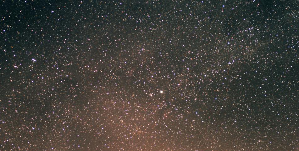

Dans le cygne : 15 poses de 1min 30 avec un 28/70 ouvert a 2.8 a 800 ISO + 11 Darks + 11 offset + 5 flat

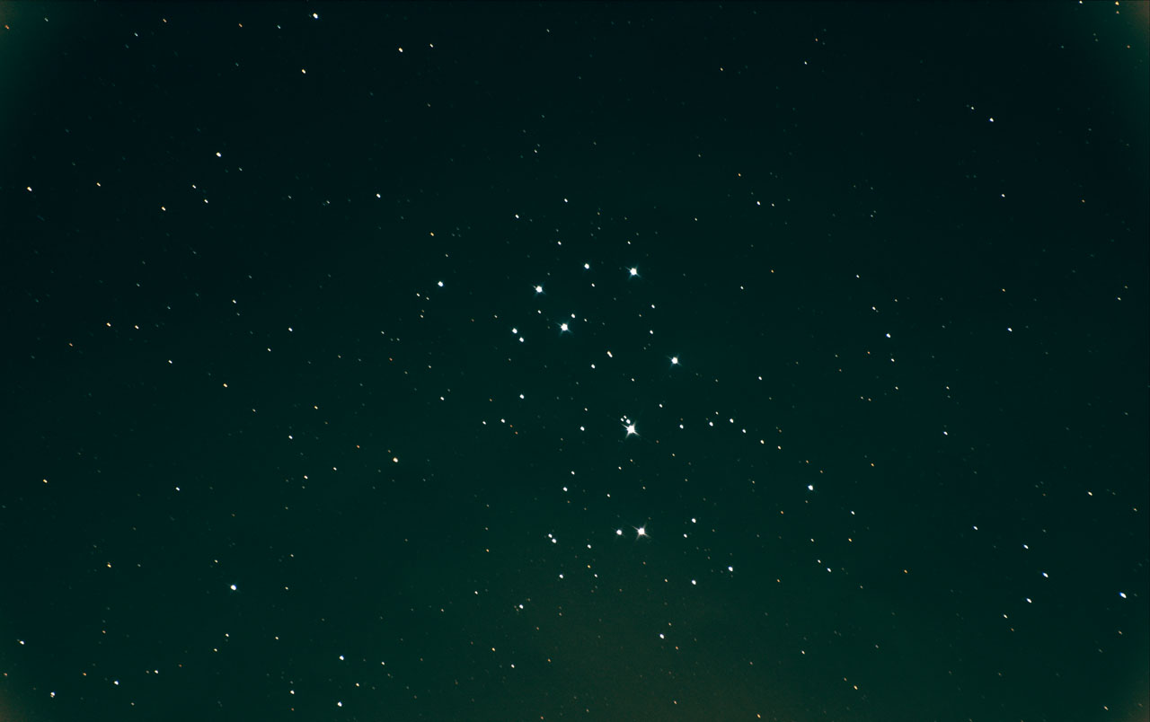

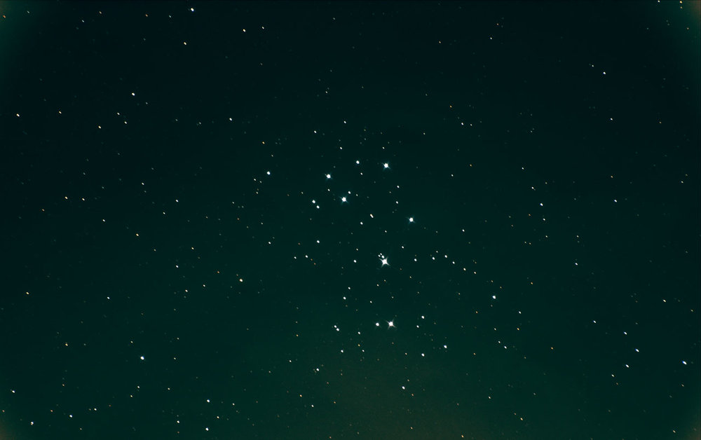

Les Pléiades : 12 poses de 45sec a 800 ISO + 9Darks + 7 Offset + 3 Flat au 300mm ouvert a 5.6

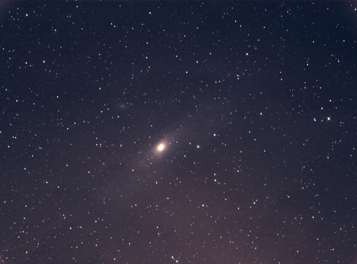

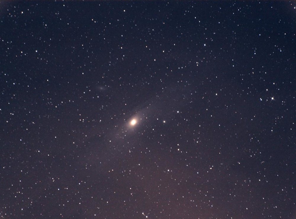

M31 :12 poses de 45sec a 800 ISO + 9Darks + 7 Offset + 3 Flat au 300mm

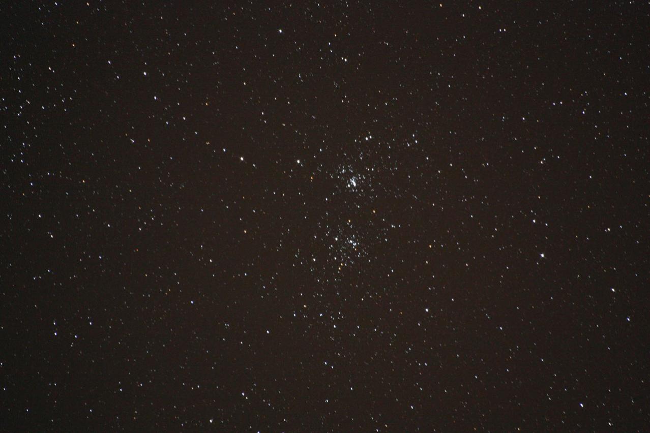

Et une pose de 45sec sur le double amas
