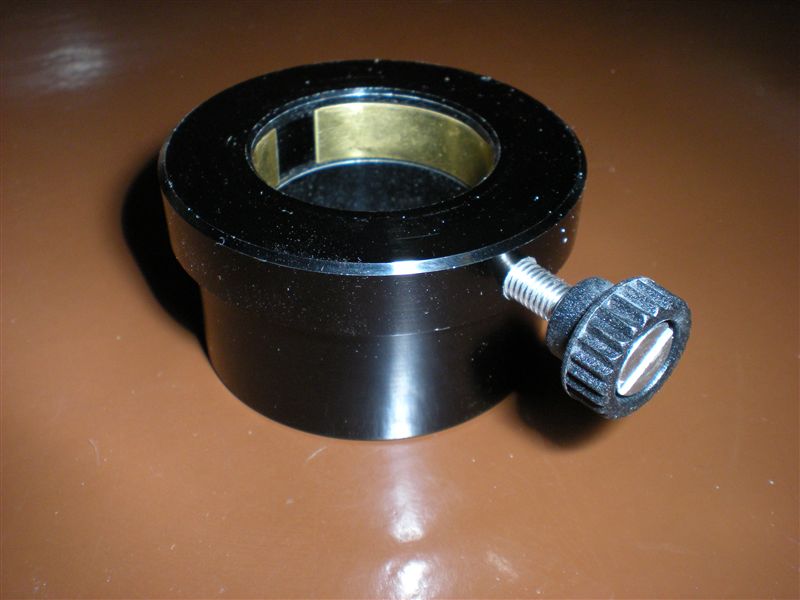

J'ai monté sur mon SCT 2500/254 mm Meade un Crayford GSO depuis un an.
J'ai eu la très désagréable surprise hier soir (après avoir finalement dégotté Andromède dans un ciel pollué - ceci pour la petite histoire !), de vouloir changer d'oculaire, et de me retrouver avec la vis de serrage (pour le maintien de l'oculaire) en main !!! :o
Cassée net au ras du corps du Crayford !!!! :b:
Mais le reste du filet de la vis est toujours dans le pas de vis, et je ne vois pas comment l'en sortir.
J'en appelle aux astrams et autre gourous de la bricole : comment rattrapper ce coup-là ? Le GSO vient de chez Agenaastro (USA), et date de juin dernier.
Raaah, ces camelotes chinoises !!!! :censuré::m1:
Salut ;)
Perces dans la vis, diamètre 1.5 ou 2, enfin inférieur au diamètre de la vis donc ...
Après, tu y colles à la cyano une petite tige de métal (gaffe de ne pas mettre de la cyano partout !! ... une microgoute suffit !!)
Sinon, méthode "pseudo bourrin", avec un tournevis plat et fin et un marteau ...

Mon prob est que cette vis appuie sur un cerclage de (cuivre ?), donc en perçant, je ne sais pas trop où m'arrêter ... mais je vais essayer - vais aller rechercher ma microforeuse-stylet à main de l'époque où je faisais du modélisme ;)

Solution "à la Cosaque": de mémoire, cette vis, c'est du M4.
Si tu n'arrives à rien avec les solutions des autres Gentlemen, tu perces le tout à 4 (y compris la vis), ensuite tu taraudes à M5 et tu mets une vis M5 inox ou nylon selon le poids de tes ocu.
N.B. Normalement, pour M5, on perce à 4.2, mais dans l'alu, ça devrait le faire ...

Qu'en est-il de ce cerclage de pseudo cuivre qui enserre l'oculaire ? Le laisser (ou le remettre) après l'opération, ou bien considérer qu'il amène plus de soucis que de solutions ? (mes oculaires sont tous en 2", le plus gros (et lourd) est le 40 mm de William Optics. Et il y a encore le poids du diagonal, que je compte remonter également ...

cet anneau en métal ... n'est qu'un anneau en métal, mais il est très utile pour serrer de manière à peu près concentrique ton oculaire. Ce serait dommage de s'en priver car en plus il empêche ta vis de marquer l'oculaire ...
Avec un petit tournevis, tu le sort douuuuucement de sa rainure, et ainsi, tu pourras travailler correctement ta vis.
Perso, j'ai gardé le M4, mais j'ai mis une vis un peu plus longue avec une molette un peu plus grosse.
Franck.

Tu dois pouvoir t'en sortir avec un pointeau et un petit marteau. L'idée c'est de faire tourner la vis pour la sortir. Il faut tapoter le pointeau doucement.
Il me semble que la visserie des gso est en alu, ce qui explique qu'elle casse, car une vis inox il faut quand meme y aller comme une brute pour la casser.
Ca m'est arrivé d'avoir une vis coincé avec une tête hexagonale bouffée: avec un tout petit foret et la dremel, j'ai refait une empreinte pour tournevis plat et hop! Le tour est joué.
Pas trembler :be:
Le look de la vis est en effet en alu.
Sa consistance (et la façon dont elle a cassé net (après s'être calée dans son filet)) me laisse plutôt penser que ce serait du "die-cast", cet alliage utilisé pour les petites Dinky Toys de notre jeunesse ... (nostalgie) ...
Je me demande ce qui a pu provoquer le coincement : le pas de vis qui serait parti en faux-filet à cause du poids du WO 40 mm ? Cela me paraît quand même énorme.. mais bon, on ne sait jamais ...
Pas trembler :be:
Pas bête du tout, le coup du Dremmel pour lui donner "un air" de vis..
Mais clair que sur une tige qui doit faire +/- 2 mm de large, vaut mieux assurer ses doigts !
Claude 1300, la 3eme vis sur le dessus du crayford permet de libérer/bloquer la collerette de fixation, donc te permet de tourner ton crayford autour de l'axe optique (très pratique pour ajuster un cadrage sans avoir à desserre l'imageur et avoir à refaire la MAP (à ajuster tout de meme...)
