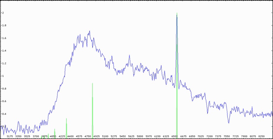

Le spectre de P Cygni (34 Cygni) sans correction instrumentale. Etoile de type Wolf-Rayet hypergéante bleue variable de type B1I qui éjecte très massivement son enveloppe, plus massivement que pour les étoiles de Wolf-Rayet.
On voit certaines raies d'emission de l'hydrogène (notamment Halpha) et de l'Hélium (en bleu clair).

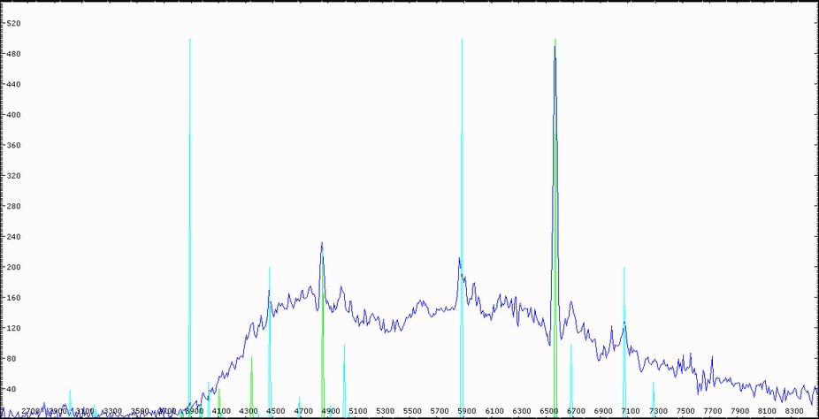

Le spectre de Gamma cassiopée également sans correction instrumentale. Etoile éruptive variable très chaude (25 000K) de type B0IV. La raie Halpha est bien présente.
Même problème pour le choix du spectre de référence.

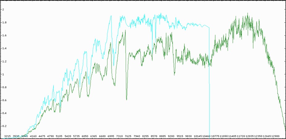

Le spectre de Beta Peg (Scheat) une géante rouge de type M2II (3700K). Je n'ai pas réussi à faire une correction instrumentale potable. Il y a encore des choses qui m'échappent dans le traitement de cette correction.
Mon spectre en vert, le spectre de référence en bleu clair

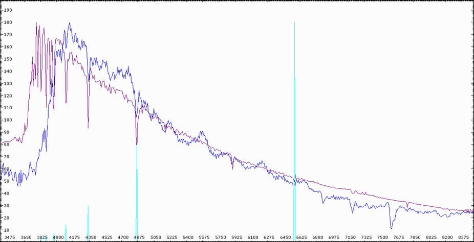

Pour finir, le spectre de Deneb corrigé avec une courbe de correction instrumentale faite précédemment. Spectre de type A2I – 8400 K. Les raies de l'hydrogène en bleu clair.
Mon spectre en bleu, le spectre de référence en violet.

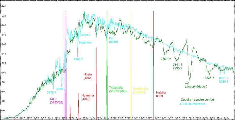

En guise d’apéro, l’état de mon analyse sur le spectre de Capella . J'ai utilisé le spectre G0 III en référence.
Mon spectre 1D :
Mon spectre corrigé avec mes commentaires avec encore pas mal d’interrogation vers le rouge (à droite) :
La ‘synthèse’ couleur de mon spectre corrigé (Vspec) :
A vos commentaires, merci
Jean

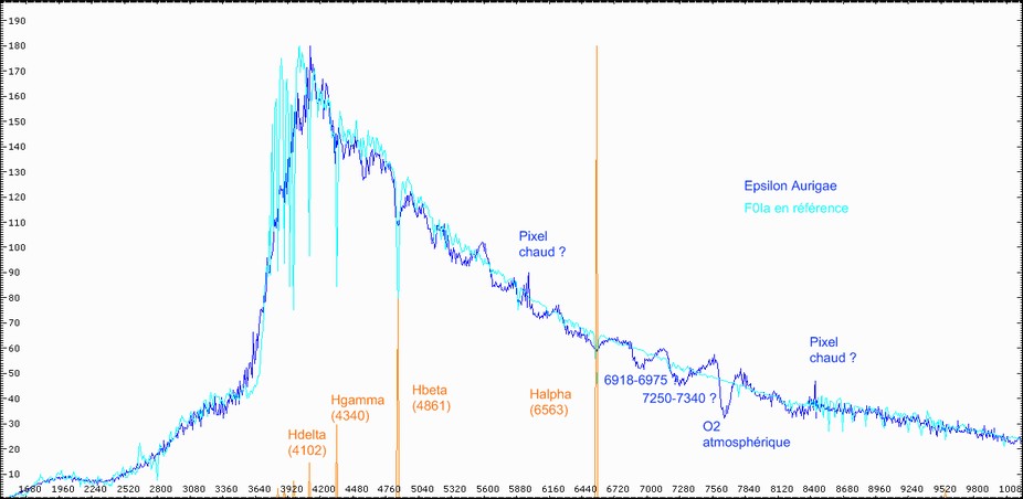

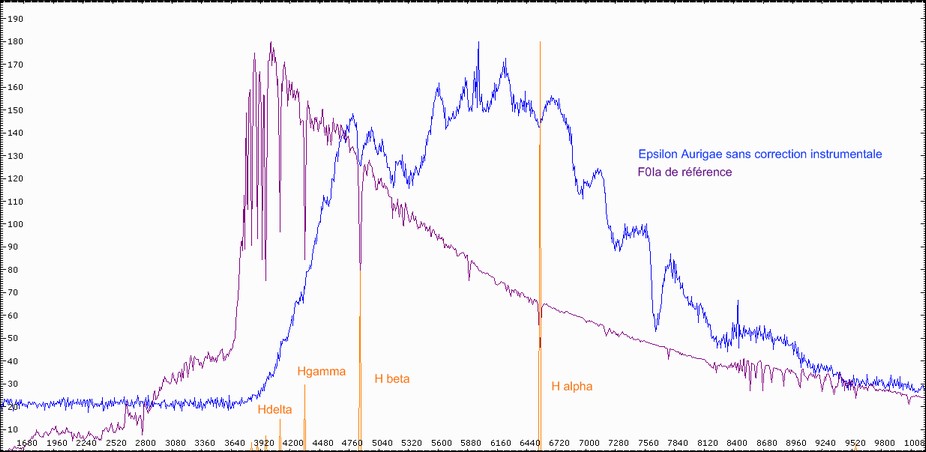

Epsilon Aurigae avant correction instrumentale et après correction.
Comme annoncé, l’acquisition n’a pas été faite dans les meilleures conditions, l’étoile étant encore assez basse sur l’horizon lors de la capture.
Capture PL1-M avec 2s de pose sous Astrosnap. Registration sous Registax. Spectre 1D sous Iris. Courbe spectrale sous Vspec.
Je n’ai pas réussi à appliquer le dark car j’avais un problème de taille d’image, 30 pixels d’écart entre le dark et l’avi du spectre (problème de gestion de fenetre résultat sous Astronap). Présence de pixels chauds résiduels ?
Je n’ai pas l’impression que l’on puisse en tirer grand chose. On voit qu'en dessous de Hgamma, la PL1-M est dans le potage. La raie Halpha ,n’est pas très marquée non plus.
Comme pour Capella, j’ai de très (trop ?) larges raies non identifiées autour de 69xx et 72xx : Raies telluriques ?

Super boulot pour tes deux spectres. Quel dommage que tu n'es pas pu retirer tes darks.
Epsilon aurigae est de type F0e. e pour émission en h-alpha. Un peu comme les étoiles Be. Si tu avais de bons darks on pourrait subodorer une émission en h-alpha vers 5890, qui deviendrait alors 6528... En fait c'est même une raie double en émission qui encadre une raie plus intense en absorption. Les ailettes plus ou moins asymétriques révèlent un disque d'hydrogène en rotation autour de l'étoile principale (ailes bleu, aile rouge dues au doppler). La différence d'intensité entre les deux ailes provient de régions de densité différente dans le disque. On peut voir passer ces régions d'un coté à l'autre de l'étoile en observant le changement successif de l'intensité des ailettes. La raie centrale en absorption est donnée par l'étoile.
Es tu sûr de ta loi de calibration ? Prends vega en début de soirée pour repérer ton H-alpha dans vspec. Calibration sur deux raies, ordre 0 et h-alpha et tu auras ta dispersion valable pour tes autres spectres de la soirée et plus, tant que tu n'a rien modifié ton montage.
Évite de corriger directement avec les spectres de la bibliothèque, seule les étoiles de références aux spectres réputés constants ont droit à ce traitement. Il vaut mieux corriger avec la rep instrumentale car pour epsi aur tu pars à l'aventure, tu ne sais pas ce que ça va te réserver comme surprise.
Le début de l'éclipse photométrique a commencer le 1er septembre alors que l'éclipse a été détecté le 19 juillet. Vas voir le post de epsi aur et imprime le pdf de robin leadbeater. Tu veras que le spectre change tout doucement surtout dans le bleu et KI 7699. On peut surveiller le doublet du sodium et h-alpha.
