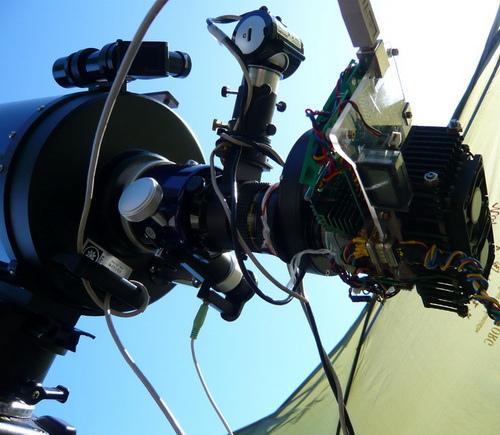

Lucien, en fait à partir du moment ou tu fais l'electronique pour une camera, la partie informatique est indissociable. Déjà sur la camera elle même j'ai mis un FPGA pour la gestion de toute la partie numérique (entrées, sorties, gestion du convertisseur, horloges, prétraitements numériques etc...) qu'il a fallu programmer. Dès ce moment j'ai débuté la programmation du soft sur le PC pour que tout ce beau monde soit en accord. Ca occupe bien les soirées de mauvais temps ;)

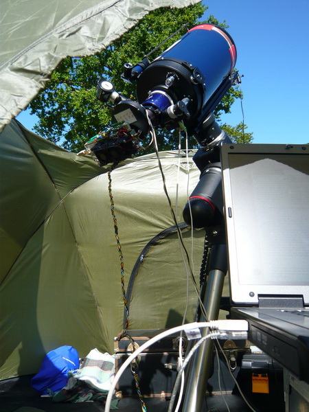

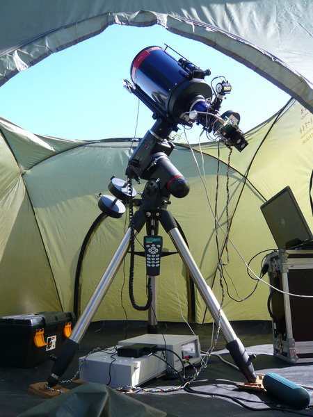

Pour les petits curieux ;) voici donc un bref aperçu de mon installation pendant ce mois d'aout avec ma coupole transportable et très pratique (la fameuse tente qui s'ouvre par le haut). Elle est pas donnée mais je n'ai pas encore vu d'equivalent qui rentre dans le kangoo avec tout le barda sans oublier l'essentiel ma petite famille ( avec tous les bagages...). Elle me suit en vacances quand c'est possible et permet de laisser tout le matos en poste fixe pendant quelques jours voir semaines.
un plan serré sur mon montage avec ma camera.

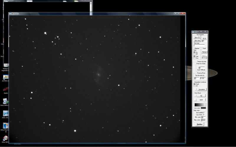

et une copie d'écran avec le soft ou j'ai rechargé pour la démo une brute de NGC1530.:
