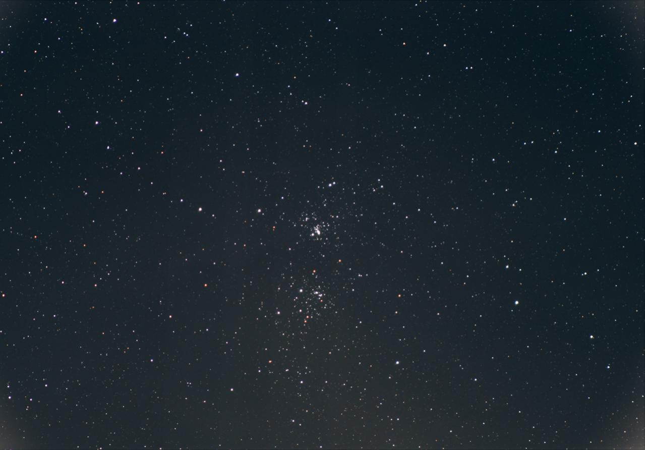

Hier malgrè la lune je suis sortis, pour profiter d'un beau ciel avant la reprise ... :(

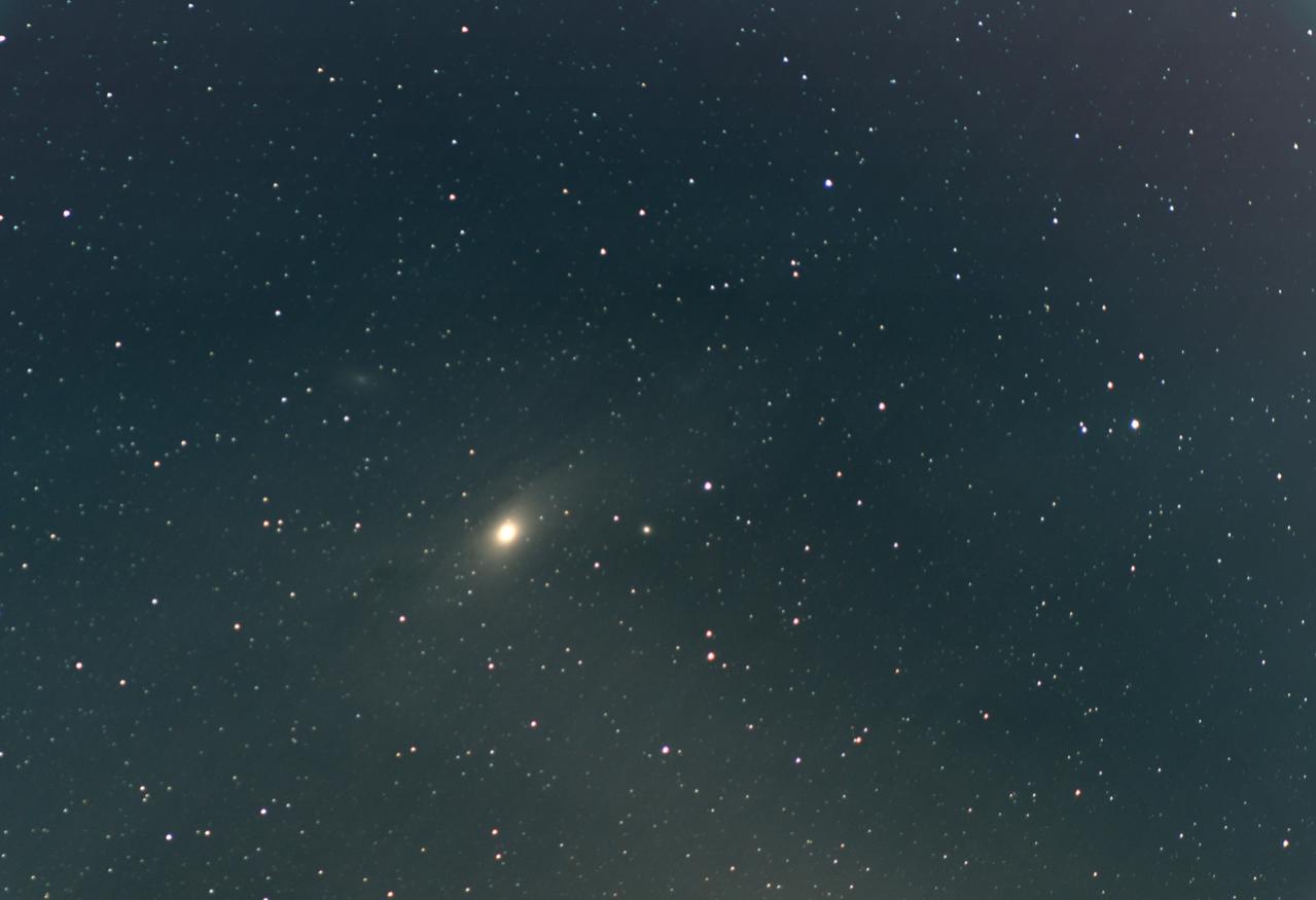

Donc voici M31 40 poses de 1min10 a 800 ISO + 21 Darks + 17 Offset + 5 Flat (toujours aussi pourris c'est flat) ce qui fait au total 50min de pose

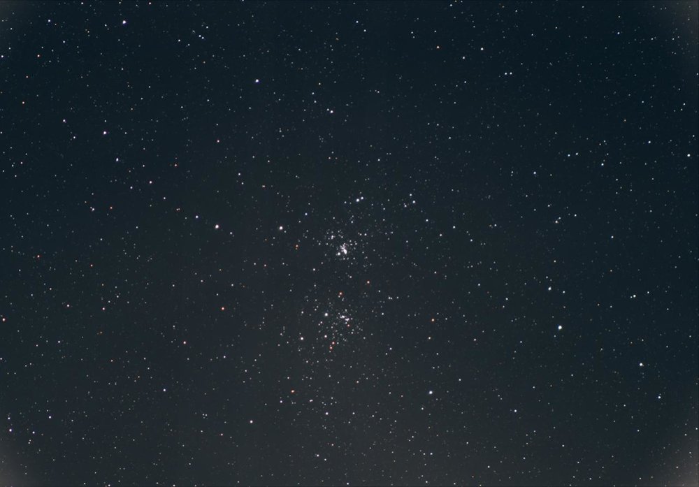

Le double amas :40poses aussi de 1min10 a 800 ISO + toujours 21 Darks + 17 Offset + 5 Flat, au total 50min de pose aussi .

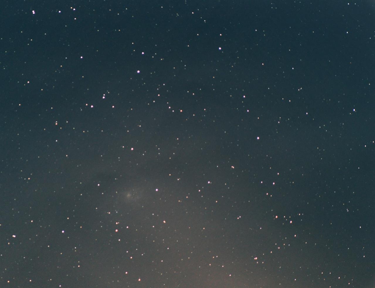

Et un petit test sur M33:15 poses de 1min 10 + 11 Darks + 9 Offset + 5 Flat
Tout ca avec une monture Cg5 + 450D + 300mm (objectif)
Empilement DSS + photoshop Cs4;)
Je suis assez content du résultat sachant que la Lune était très gênante ...

Salut Voisin,
Belles tentatives. L'imagerie grand champ n'est pas si évidente que ça.
Il faut persévérer et réunir ( si possible ) toutes les bonnes conditions.
Bonne continuation
Jack

Tes photos sont bien mais ...
moi je trouves que malgré les conditions tu devrais avoir un peu plus de signal sur tes photos ... Pourquoi tu ne fais pas des poses de 2 minutes ? J'ai aussi une CG5, avec une mise en station potable (j'utilise un viseur polaire), je tiens 2 minutes.
Sinon lors de ton traitement sous CS4, tu dois pouvoir "éclaircir" un peu plus avec les courbes puis noircir avec les niveaux (moi j'utilise Gimp).
Bon courage ! Et bonne continuation ...
Slt et Merci de vos commentaires !
Pour répondre a lporoc et bien mon pb c'est que je ne peux pas poser plus car après j'obtiens un filé ...
En effet je sais pas pourquoi, mais pas moyen d'équilibrer mon apn en DEC ...
