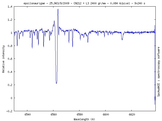

Mon premier spectre de la saison pour epsi aurigae.
Vraiment spectaculaire :leb:
L'image spectrale, époque argentique:
Et le spectre, version ccd:
Pour l'interprétation, on pense que les ailes en émission autour de h-alpha sont due à un disque chaud d'hydrogène en rotation autour de l'étoile principale du couple. De temps en temps on observe des différences d'intensités entres les ailes V et R qui s'inverserait ensuite , ce serait des paquets de matières passant d'un coté à l'autre de l'étoile. Dans quelle mesure l'éclipse va perturber ce coté ci du spectre ? Suspense...

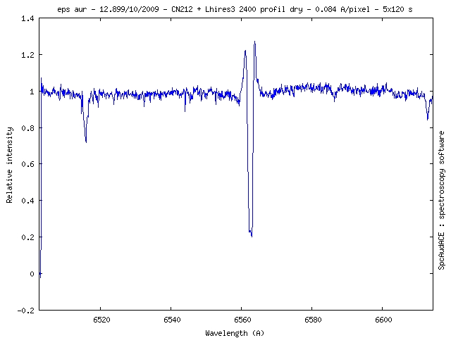

  gabal a dit :

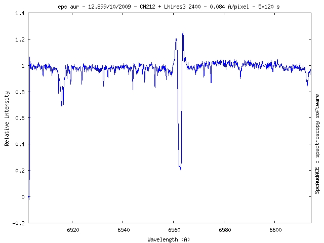

Un spectre de plus en h-alpha du 12 octobre.
Les raies telluriques en moins :
Impeccable Thierry, il n'y aplus qu'à poursuivre sur le long terme. Y at-il des évolutions à attendre au niveau de la raie Ha?
a+
François
Merci François,
On constate, d'aprés ce que j'ai pu lire sur le bouquin de Stencel et Hopkins, un élargissement de la partie en absorption de la raie Ha au cour de l'éclipse.
Par contre les aillettes en émission, elles mêmes dues à un disque en rotation autour de l'étoile principale, varient couramment hors éclipse, des paquets de matière passant d'un coté à l'autre de l'étoile. Pas de corrélation bien précise avec l'éclipse mais les données manquent. C'est à suivre donc. En basse résolution tu peux aussi cibler les raies K en même temps que Ha, très intéressantes pour cette éclipse.

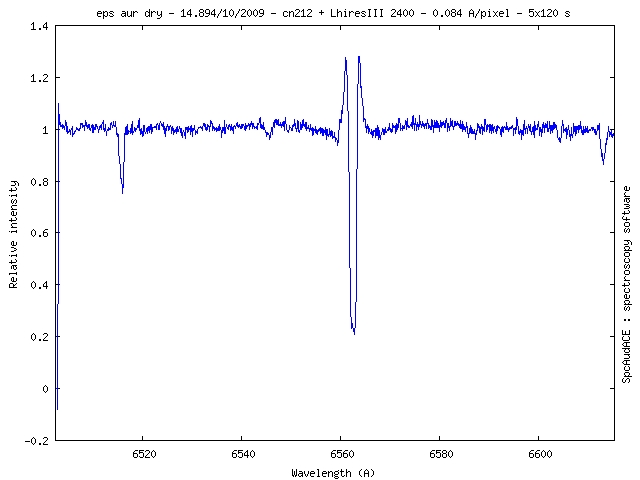

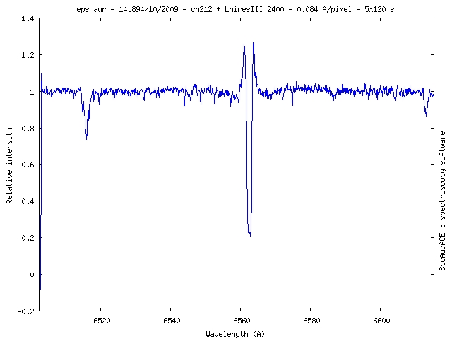

Spectre du 14 octobre, avec et sans les raies telluriques.
Ca ne bouge pas trop vite, ça me va !orbite!!orbite!

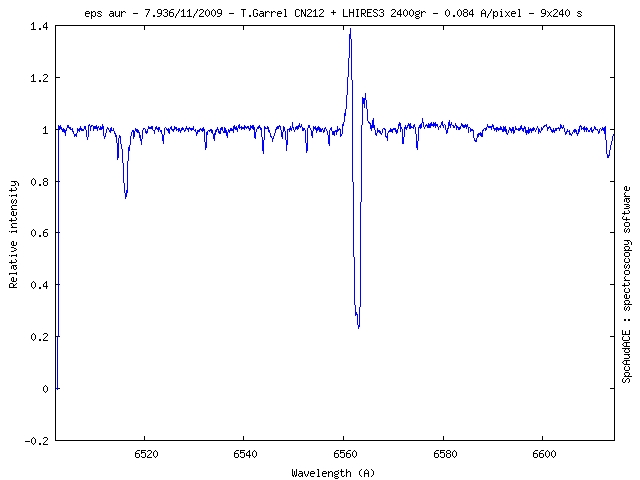

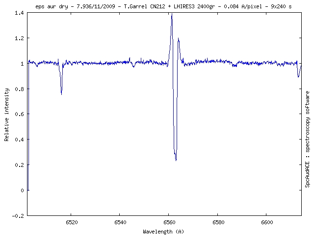

Dernier spectre du 7 novembre, la composante rouge des ailettes en émission à nettement diminuée. Cela s'interprèterai comme étant l'éclipse par l'objet secondaire de la partie R (s'éloignant de nous) du disque de matière en orbite autour de l'étoile principale. On ne devrait pas tarder à voir la partie en absorption de l'étoile principale se scinder et se décaler en R au fur et mesure que l'objet éclipse l'étoile principale. Il se pourrait d'apés les spécialistes que l'on atteigne la totalité plus tôt que prévu. Une éclipse inahbituelle par rapport aux précédentes.
Edit: juste pour le fun,
La version sèche:

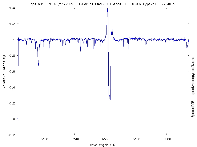

Spectre de la nuit du 9 au 10 novembre 2009, pas de différences significatives avec celui du 7 :
Il serait très intéressant d'observer d'éphémères modifications du spectre. La littérature ne rejette pas de brusques mais courtes modifications du spectre dues à l'objet secondaire se surimposant au changement plus lent de la phase d'ingression actuelle. La résolution temporelle est donc aussi importante que la résolution spectrale. On peut imaginer de faire un spectre toutes les heures durant la même nuit, qui sait ?.
