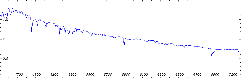

  asp06 a dit :
faire un suivi temporel au cours d'une nuit pourquoi pas, ne serait ce que pour évaluer la stabilité de votre instrument ;)
il faut encadrer chaque observation avec celle d'une étoile de référence voir deux si on est pas sur de la première pour calculer la réponse instrumentale ou si on ne peut pas disposer de la même référence d'un bout à l'autre de la nuit.
Je vois ce que tu veux dire mais ça n'est pas obligatoire de rechercher une référence absolue comme en photométrie. La courbe de RI ne variant pas, étant à poste fixe, spectro monté et réglé à demeure, c'est trés peu sensible au seing, à la transparence ou à la pollution lumineuse. Toutefois je refait toujours une étoile de référence en début de session pour la ri, je peux prendre deux étoiles parfois mais ça suffit. Des spectres au néon encadrent les prises de vues de chaque objet. Ainsi on conserve l'impact des variations dues aux changements de températures et à l'attitude du scope et elles sont corrigées au traittements. Enfin les raies telluriques sont là pour témoigner de la résolution et la calibration du spectre, c'est pratique d'être en plaine :)
Tout ça et avec un peu d'entrainement, permet une bonne reproductibilité des résultats non seulement sur le même instrument mais aussi entre instruments de nature complètement différentes, de la lunette de 10cm au coudé de 2m. Nos spectres sont comparables et même superposables à ceux pris à l'OHP (Be) ou au CFHT (eps aur) par ex. C'est ce qui fait l'interet de la spectro amateur actuellement, nos résultats sont du même niveau que ceux obtenus par les pros, voir les récentes détections d'exoplanètes par C.Buil. C'est tres motivant, et accessible à tous maintenant :rolleyes:

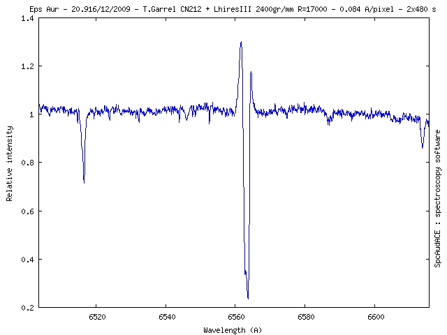

Depuis quelques jours une raie en emission est apparrue dans le coeur de la raie Ha. Je pense que cela pourrait être le signe d'un transfert de matière entre l'étoile primaire, son disque et l'objet secondaire et son disque. Les instensités ne sont toutefois pas les mêmes que pour les variables cataclysmique ou autres novae récurentes. Si c'est le cas on pourrait imaginé des variations tres rapide de cette émissions dans le coeur de l'absorption. Qu'en pense les variabilistes patentés ? Je tenterais une série ce soir, enfin si le temps le permet :cry:
Cela a été déjà observé hors éclipse et interprété comme étant un phénomène lié à l'étoile primaire mais sur des observations beaucoup plus éparses (http://www.hposoft.com/EAur09/EAUR%20pdfs/Spectroscopy/HaVariations.pdf)
L'image 2D du spectre (visu linéaire), cherchez la raie en émission, pas de quoi épater une novae :cool:

Effectivement on observe beaucoup de profils comme le mien au moment des éclipses mais aussi hors éclipse. Je soupçonne donc plutôt un faible transfert de masse avec accrétion (P-cyg inverse) entre les deux composantes principales du système, sûrement de disque à disque mais l'hypothèse n'a jamais été évoqué. Il faut dire qu'il y a un vrai manque de suivit hors éclipse.

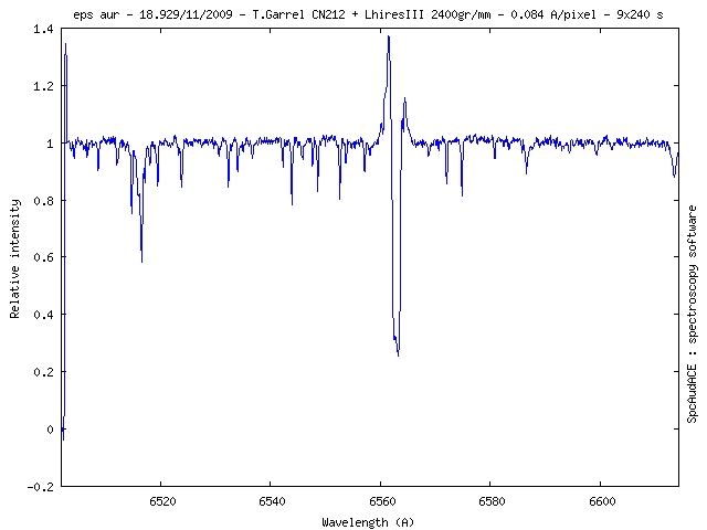

Regarder bien le centre de la raie en absorption et vous verrait progresser un profil en P-cyg inverse, lié peut être à un processus d'acrétion. La raie en absorption de la primaire se décale vers le rouge et le profil p-cyg vers le bleu. C'est une période d'ingression et qui révèle un possible mais faible échange de matière entre les deux objets. Enfin, beaucoup de peut être et de possible.

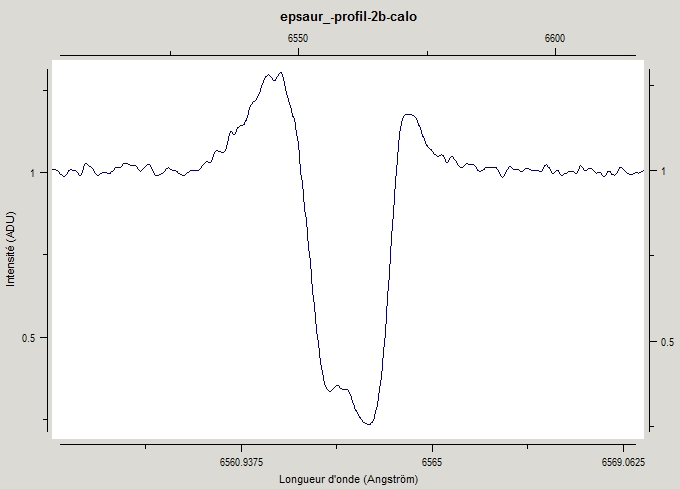

Un spectrogramme 2D comme ceux que tu as fais (http://www.webastro.net/forum/showthread.php?t=49196) ? Je vais essayer c'est aussi une chouette représentation de phénomène en évolution, mais il n'y aura plus de musique :guitare::violon:
Je ne sais pas calculer proprement les rapports V/R. Faut il normaliser, pas normaliser, corriger en 2B ou pas...Ca serait bien que l'on nous forme la dessus lors d'une prochaine rencontre, j'en ai parlé à Valérie et Benji. Ca éviterai de faire des clips sur youtube :hm:
Sinon je pense aussi que la danse des pics n'est pas directement lié à l'éclipse. Seul le centre émissif apparait un peu plus évident pendant les éclipses et encore que pendant la phase d'ingression. Le disque secondaire optiquement épais doit être aussi légèrement incliné. On peut imaginer un hot spot d'accrétion visible en fonction de la phase. Un système symbiotique neurasthénique ?

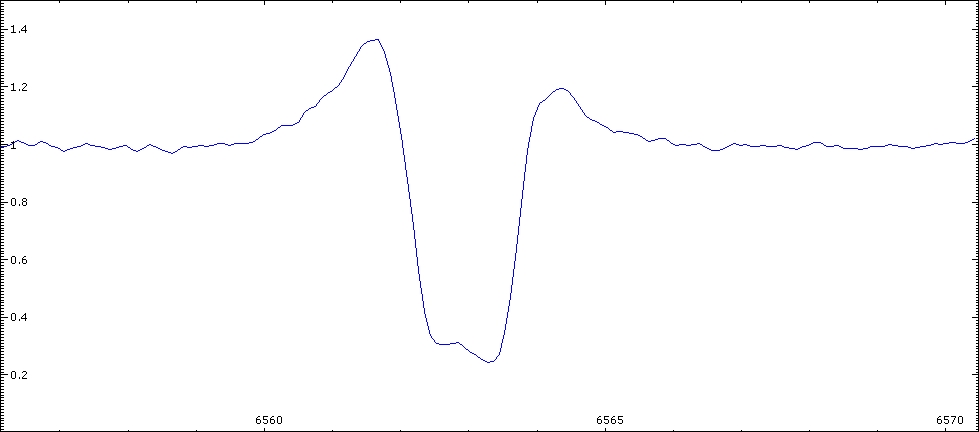

Nouveau spectre venu du froid,
Le coeur de Ha montre de subtils changements, un double pic semble se profiler. A suivre...
Est ce que tu vois de nouvelles raies ? L'objet secondaire aurait une forme de Pacman parait il, d'après les premières données interféro. Amusant !
