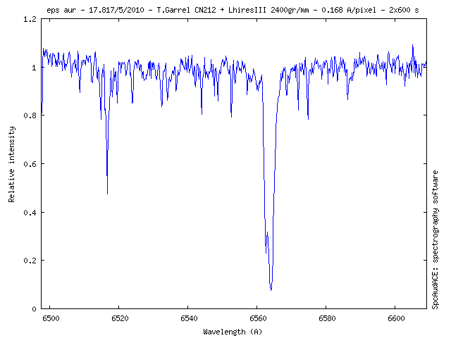

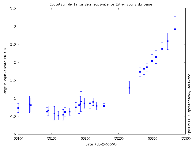

Ce qui est frappant c'est la croissance quasi linéaire de la largeur équivalente depuis JD5240 (mi février), alors que les photométristes (dont je suis pas;)) ne voient plus l'éclipse progresser. La magnitude a atteint son plancher avec des petites oscillations duent à des phénomènes hors éclipse.
Le brightening !!!
Jeff Hopkins:
"Observers are reporting a brighteneing in the V Band. Recent data shows a steep brightening curve with current brightness nearly 3.65.
For the latest V Band Composite Plot, see http://www.hposoft.com/Plots09/VBand.JPG "
Observez là elle va redevenir brillante juste avant sa conjonction solaire !
Par contre pour moi c'est arrêt des jeux pour cause d'horizon nord ouest bouché.:cry:
Mais quand même un dernier spectre oû on voit que les ailes R et B ont complètement disparues et le rebond bleu au centre de Ha semble prendre de l'instensité. Verrions nous l'étoile secondaire centrale ?

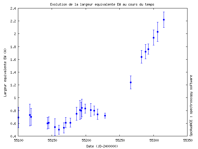

La largeur équivalente :
Et un agréable commentaire de Bob Stencel avec une explication de l'évolution récente de la largeur équivalente. Je n'ai pas tout compris :b:
"Thierry,
I salute your efforts - your measurements of the H-alpha equivalent width have provided the clearest indication of the extent of the approaching central clearing, presumably dominated by excitation effects of the central hot star. Excellent work by you and others, and we hope you can resume in a few weeks after solar conjunction.
--Dr.Bob Stencel, U of Denver Astronomy"

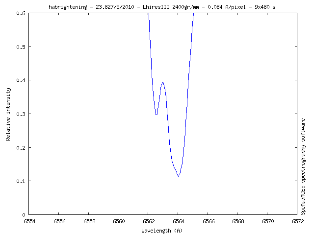

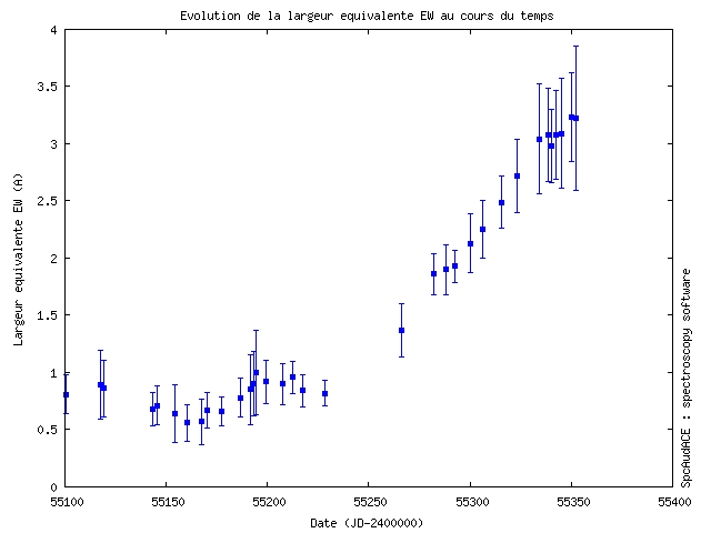

Les observations continuent. Faible altitude depuis mon observatoire oblige, les dernières observations ont débuté en plein jour ou ont carrément étaient réalisé en plein jour (plus de détails sur mon blog).
Il n'y a plus d'évolution très marquées du profil Ha comme au début du brightening. Une pause, une stase alors que nous observons le passage du trou central sur le disque epslionaurien. C'est très inhabituel et différent.
Remarquez la dispersion qui augmente comme le rapport signal bruit se dégrade de plus en plus.
  gabal a dit :

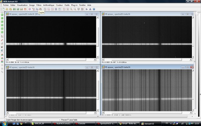

Beau travail dans des conditions extrêmes.
Peux-tu nous en dire plus sur les conditions d'acquisition, notamment combien de temps avant ou après le coucher du soleil.
Arrive tu à voir l'étoile sur l'image d'autoguidage. Tu dis que tu n'autoguides pas. La monture arrive à suivre ?
a+
François
Hello François,
Les prises de vues sont toutes entre 21H et 22H.
21H43 pour la dernière. A cette heure le soleil est couché depuis 20min, mais le ciel est encore clair ce début juin à Montpellier. A 21° du Soleil et 16° de hauteur, Eps aur n'est pas visible au chercheur et peine à se détacher du fond du ciel à la caméra de guidage. Phd guiding n'accroche pas et l'autoguidage devient manuel. Venus est visble, ce qui permet en étalonnant le goto dessus de retrouver facilement eps aur. Capella est à peine perceptible.
Ce qui est frappant c'est l'avancée du jour en cette période. Ca va tres vite. Les spectres2D parle d'eux même. Du 23 mai au 4 juin le fond du ciel monte vite.

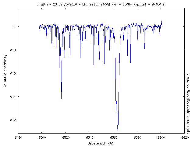

Avis aux amateurs.
pour ceux qui font eps aur ce soir faites un spectre de alpha persei en même temps, F5Ib (!), afin de comparer les deux raies Ha. Ils se passent des choses, des choses qui n'existaient pas avant.
En bref: L'apparition d'une raie en emission à 6604.4A jette l'émoi chez les epsauriens.
Cette raie a déjà été observé chez des précurseurs de SNe (ScII 6505) mais pourrait être aussi d'origine tellurique (OH-). Ceci dit chez une post AGB, le boum n'est plus très loin (http://citeseerx.ist.psu.edu/viewdoc/download?doi=10.1.1.41.6887&rep=rep1&type=pdf)
Superbe étude interféro récente sur un disque de Be à rapprocher d'eps aur avec des effets satellites du disque sur Ha.
http://arxiv.org/PS_cache/arxiv/pdf/1008/1008.1727v1.pdf
La forme du continnum aurait pu changé ces derniers temps, à confirmer avec des spectres basse résolution (?) ou echelle rabouté (O.Thizy OHP2010). Pulsation radiale, symbiotique ou barbecue effect ? (dixit J.Ribeiro :))
Je publierai mes derniers spectres plus tard.
Note, Robin signale que cette raie était présente dans des spectres de Mars 2010 pour quelques jours.
Voir la dernière newsletter.
http://www.hposoft.com/EAur09/NL09/NL17.pdf
Une possible raie tellurique, inversée par une emission de l'étoile elle même ?
