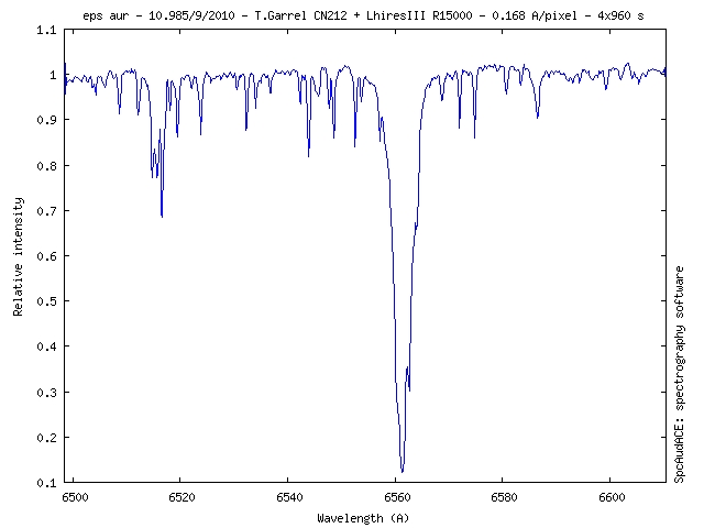

J'ai commencé début septembre à faire des spectres de eps aur pour participer à la campagne d'observation de Robin.
Voici le spectre de 2108 s réalisé avec le C11 + Lhires3 et la CCD Sbig ST402ME.
Ma question, faut il enlever les raies atmosphériques pour une meilleure visualisation de la raie H alpha? L'étoile mérite sans doute un temps plus long, faut dire que le Cocher était encore un peu bas à cette heure de l'année (22h23 T.U)
Merci pour vos conseils.
A+ Alain
Salut Alain, good news bienvenue dans la campagne,
je n'enlève pas les raie atmosphérique, elle permettent de vérifier la calibration, et ne fait pas de correction héliocentrique dans mes spectres. Comme sur Bess. Christian le fait.
Si tu le fais il faut que ce soit renseigné dans le header fit.

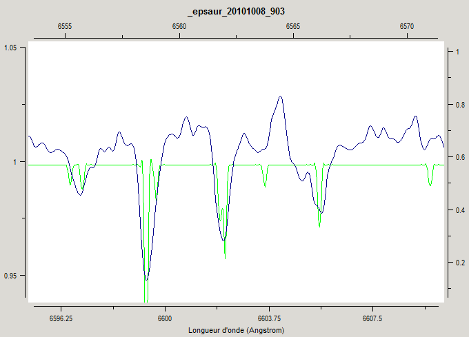

Je l'ai faites le même soir et à peu prés à 11H20TU début de pose. Il me semble que tu as un problème de SNR. Tu perds beaucoup de signal. J'utilise un 212mm, toi un C11 et ma caméra a la même sensibilité que la tienne. Donc....:b:
Un des enjeux est de guetter une tres fine raies à 6605 A, (SCII ?), transitoire (aout 2010) et se détachant difficilement du bruit. Il faut un tres fort snr. Absente ici sur le spectre.
en vert les tellluriques, on voit à quel point elles peuvent modifier les spectres et l'importance d'une calibration précise pour les retirer facilement. Remarque aussi la complexité de la raie Ha.
Quelle fente utilise tu ? Autoguidage ?

Bonjour Thierry et la liste
Merci pour tes conseils, aussi je savais que le S/N n'est pas terrible, Robin me l'a signalé.
Ton spectre a une pose totale de 3840s, le mien 2140s, presque deux fois moins, aussi j'utulise une fente de 24 microns, donc ma question, ça vaut peut être le coup de passer à 35 (un peu de perte ds la définition, mais bon faut voir). Tu as quelle largeur de fente?
Enfin pour l'autoguidage j'ai l'interface ite-lente, pas de problème pour cela. J'en refait d'autres dés que le temps devient bon.
A+ Alain
Ok Alain, ;)
je vois mieux. Avec un C11, soit 2800mm de focale à F/D 10 la tache stellaire va être dans le meilleur des cas de 30µm. C'est à dire sans turbulence, défaut d'AG, map et au zenith.
Avec 24µm la résolution théorique, intrinsèque sur le néon, est de l'ordre de 18000. Avec 35µM 15000. Par contre le snr augmentera de façon spectaculaire, un facteur au moins égal à 35^2/24^2, le rapport des surfaces, et la qualité de l'info astrophysique aussi. Peu importe d'avoir des spectres très résolus si il sont bruités. Au desus de R10000, tout y est déjà, priviligier le SNR. Grosso modo avec une 24µm tu as le flux diminué d'un facteur 2.1.
La doc des L3 est fausse sur ce point, les fentes inférieure à 30µm sont à proscire dans le monde réel. Il est même dommage que la 30µm ne soit pas présente sur le pavé en verre 18 et 24 ne servent pas. J'en ai parlé à françois, ça ne l'a pas interpellé. :confused:
La confusion continuera donc.
Ca et une pose d'une heur et tu va faire un saut qualitatif énorme !
Merci Thierry, donc je vais passer à 35 microns, tu as raison, je crois que Benji aaussi une fente 35, c'est pour cela qu'il a atteint la mag 10 à l'OHP. Ce soir ça se couvre, mais bon esp aur est en bonne position ds mon secteur, et je vais la suivre les mois qui viennent. J'ai une fente par réflexion ( les premières) par contre je ne savais pas que la fente 30 microns n'existait pas sur les fentes dernière génération de Sheliak.
On en apprends tous les jours.
A+ Alain
C'est vraiment dommage car je pense que c'est la fente qu'il faudrait pour des tubes comme le mien, 212mm ou pour les 254mm. Le meilleur compromis résolution/snr.
Mais tout est à mettre en perspective.
La résolution vraie, sur le spectre et pas sur les neons se voit sur les raies telluriques. Plus elles sont longues et fines plus le spectre est résolu :wub:
J'ai fait V407 cyg à la mag12 en 2H1/2 de pose. Les specs données par Sheliak sont pessimiste ou plutôt pour des spectres peu contrasté par rapport au continuum. Comme les Be et autres novae sont des objets avec de belle raies en émission on peut aller beaucoup plus loin en fait.

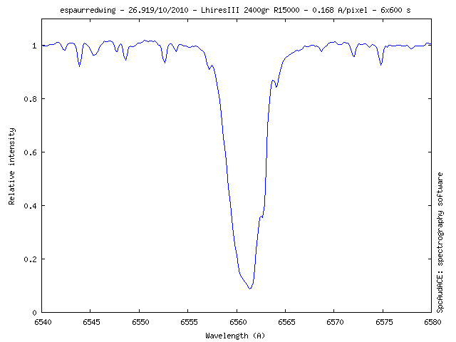

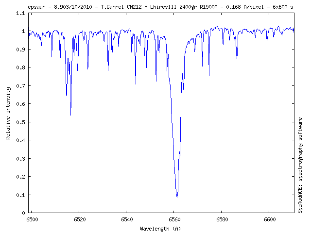

Quelques résultats récents et spectaculaires.
Le dernier spectre datant du 8 octobre montre une nouvelle raie transitoire qui s'est déplacée entre le 26 septembre et le 8 octobre de 0.3A vers le rouge ! Soit une vitesse radiale de 13.6KM/S et une distance parcourue de 15 millons de Km! :waaarg:
Je ne sais pas ce que c'est. Emission de scandium (?), peut être un paquet de matière du disque éclipsant fuyant dans la ligne de visée ? Bizarre et jamais observé. Je pense différente de l'emisison à 6605A vue au mois de mars et d'août 2010, plus intense et plus longue sans décalage doppler.
En tout cas je n'ai pas la berlue car c'est confirmé dans les spectres de José Ribeiro et Christian Buil.

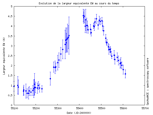

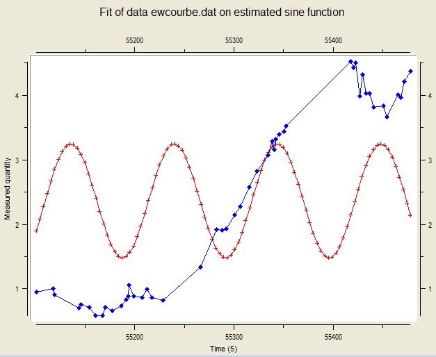

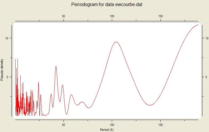

Sinon j'ai trouvé une période forte pour les variations de la largeur équivalente en Ha, certainement due à l'étoile primaire. La période est de 104.13d. Je me disais bien depuis longtemps que la largeur Ew avait une variation intrinsèque hors éclipse. En fait assez facile à voir:

En revanche, je suis plus dubitatif sur la variation périodiques. Est-ce que ce travail a été fait également sur des observations hors éclipse?
Amicalement
François
Merci François :wub:
Oui rien n'est sûr. Cette période est bien visible sur la courbe Ew au début puis s'inscrit dans la variation liée à la totalité.
Est elle à rapprocher de la période photométrique hors éclipse ? Les corrélations spectro photo sont complexes. Tu en sais quelque chose, certainement plus que moi.
Les courbes photométriques hors éclipse montrent une période plutôt faible, variable, mais comparable quoique plus faible en général. Mais rien n'est sûr. Je n'ai pas trouvé de courbe Ew suivie hors éclipse. Si elle existe je la trouverai. Sinon il faudra continuer pendant encore un an aprés la fin de l'éclispe :be:

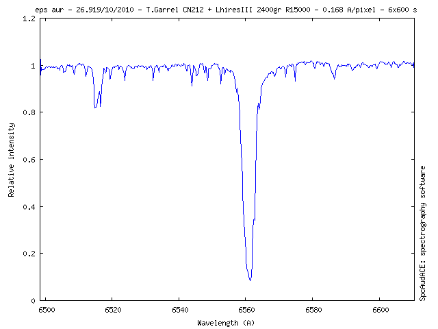

Salut Alain,
je n'ai pas noté de changements importants ce dernier mois. Le palier le plus haut sur le flanc droit est d'origine tellurique je pense.
Les spectres se superposent, ils sont pratiquement identiques.

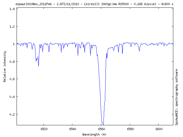

Et mon dernier, hier soir, avec la fente large et un peu plus tard.
Il faisait plus sec chez moi :be:
Tu n'a pas pris la fente large. Tu devrais, surtout si tu dois refaire une RI et un flat.
Le système a l'air de marquer une pause ce mois ci.
A+ T
Bonsoir
Voici mon dernier spectre de eps Aur avec le même set up que la dernière fois. Aussi j'ai toujours utilisé la même fente de 24 microns, au salon RCE à la Vilette je vais acheter à Olivier la fente quatre largeur, comme cela j'utilisera la largeur max = 35 microns.
Effectivement pas beaucoup de variations sur la raie H alpha, tu as raison Thierry.
Pourquoi? Nous sommes en milieu d'éclipse?
