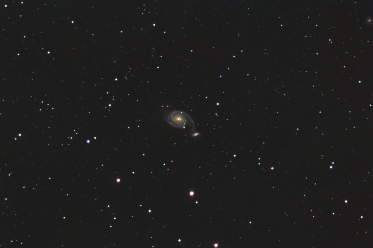

Je vous propose cet objet situé juste au dessus du carré de Pégase. C'est une mini M51, une liaison entre une spirale et une elliptique.
Les objets sont petits (2 ' d'arc) et relativement faibles (mag 13.5 et 14.5) mais l'esthétique du couple mérite le détour au CCD.
Nous l'avions déja imagé avec Alain afin d'alimenter le site Arp. J'ai tenu à le refaire avec une FWHM sous surveillance et en LRGB.
Conditions :
C8 à F7.4 + Sigma 1603
Autoguidage lulu 80ed + GM + Boxdeorfer MTS3 sur G11
Pose totale de 100 mn en Luminance (20 x 5 mn)
Pose de 25 mn par couche RGB en bin 2
Conditions habituelles en région de Lille : Ciel orangé, SQM au zénith à 19.10 . FWHM calme 2.1 à 2.3
Prétraitement, registration et empilage sous Iris
Assemblage LRGB, réglages des courbes et des teintes, corrections cosmétiques sous PhShop et AstroTools.

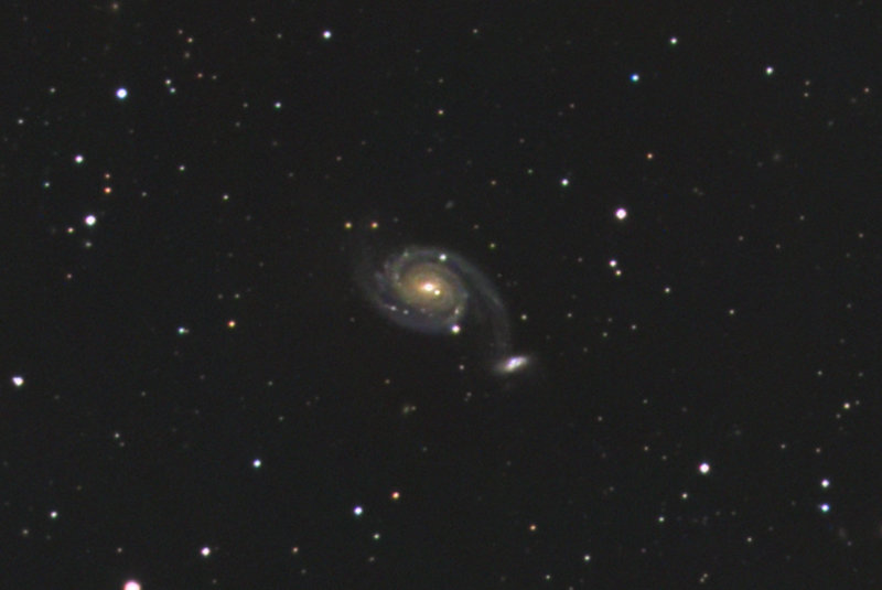

recadrage + zoom sur la galaxie :

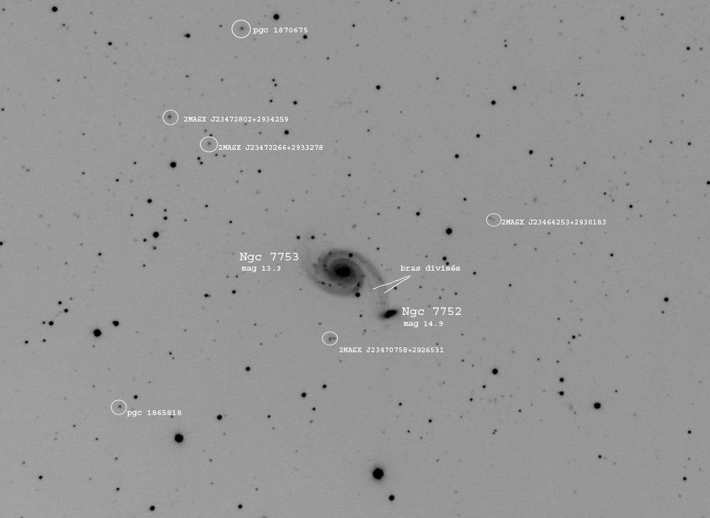

Image inversée :

Un petit renseignement,je ne comprend pas ce que veut dire l'inscription 2magx devant
les J sur ton inversion.
Amicalement Jean-Pierre
c'est vrai qu'elle fait penser à M51 ....c'est dingue !
j'aime beaucoup la première dans le grand champ , d'un point de vue purement esthétique , je trouve que les proportions de la galaxie par rapport au champ du capteur forment un ensemble très harmonieux ....
L'image de ton maitre ( Adams Block ) est un peu plus fine en effet , mais tu es largement " dans la course " vu la taille et la magnitude du sujet .....encore une fois une performance remarquable !
amicalement
Oui je suis étonné de voir qu'il n'y a pas la différence énorme que l'on pourrait supposer entre les deux téléscopes (C8 et RC20). Surement est ce du à la taille de la photo de Block? En tout cas cette image est une réussite à mes yeux.

Jean Pierre :
C'est le 2MASX est un catalogue récent d'objets lointains, issu de sondages automatiques. Il est souvent repris dans les bases du NED (si tu veux un tuto..)
Oui bien entendu
L'image du collégue Adams est ici réduite.
Voici l'image publiée, avec une taille respectable... :b::
http://www.noao.edu/outreach/aop/observers/n7753block.jpg
Il va loin en magnitude, 22 ou peut être 23...
