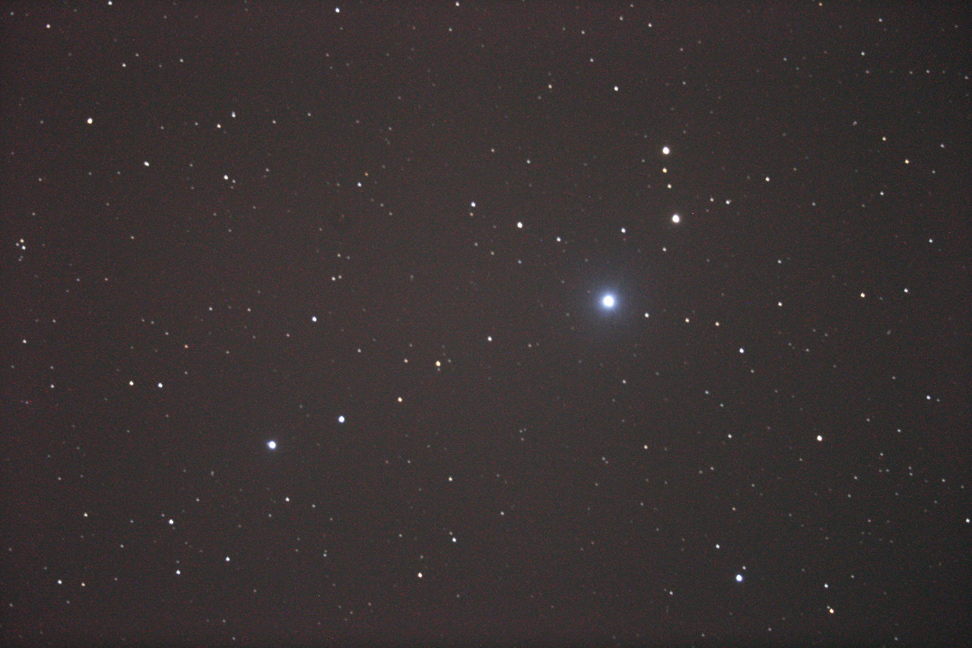

Au viseur polaire de mon Heq5 (réglé par mes soins)
Avec 4min de pose j'obtiens ça:

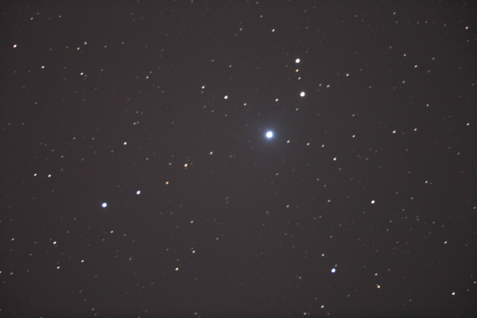

Avec 5min de pose et une analyse de la dérive (un peu au nez je dois l'avouer), j'obtiens ça:
(Remarquez au passage la monté vertigineuse du bruit...)

pour les 5mn je trouve ça déjà pas mal du tout en terme de suivi (et je suis loin d'être une référence aussi) :)
pour la collim l'image ne permet pas de trancher mais ta gamme d'oculaire LV7+barlow 3x devrait te permettre d'avoir une figure d'airy suffisante pour collimater dessus (je ne prends pas au zénith, un poil en dessous) : si la turbu n'est pas trop dégueu tu dois pouvoir centrer toutes les figures (disque + anneaux).

Bonjour, le problème c'est que tu nous montre une image au lieu de nous montrer une étoile défocalisé.
La monté du bruit sur l'image ne vient pas de la collimation mais du capteur. Cela se résout avec des darks et en additionnant plusieurs images.
Si tu arrive à faire la collimation sur une étoile de première magnitude c'est déjà pas mal, pas parfait mais pas mal, la deuxième étape est possible mais pas forcement tous le temps, tu est tributaire de la turbulence.
Quand aux étoiles sur ta photo je pencherai plus à un problème de suivit que de collimation.
