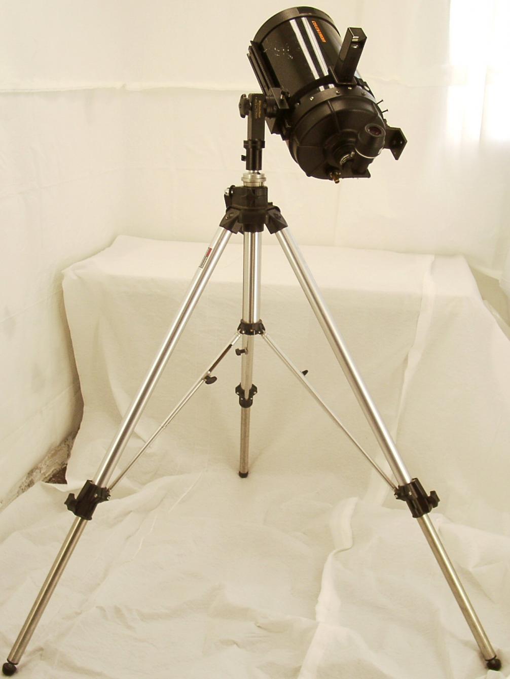

Si j'ai bien compris, il pèse 3,8 kg pour 12 kg de charge tolérée. Penses-tu que ça pourrait supporter une configuration comme sur la photo jointe avec un C8 sur monture macrostar ? J'ai quand même peur du porte-à-faux engendré surtout si on remonte un tant soit peu la crémaillère. Ceci-dit j'ai justement un C8 sur monture macrostar, sur le trépied en alu tout simple qui était livré avec ma monture GP, et ça marche très bien.
jnn
A mon avis non.
Peut-être un Manfrotto-Bogen "Triman" 028B......encore beaucoup plus cher!
Mais je ne vois pas trop l'intérêt d'une crémaillère pour un instrument muni d'un renvoi coudé?!
Disons que c'est pour ne pas avoir à se lever de sa chaise quand on passe de la Lyre au Sagittaire :D
Non mais si je me laisse tenter par un trépied comme ça pour des jumelles, je me demandais si le C8 allait passer dessus.
