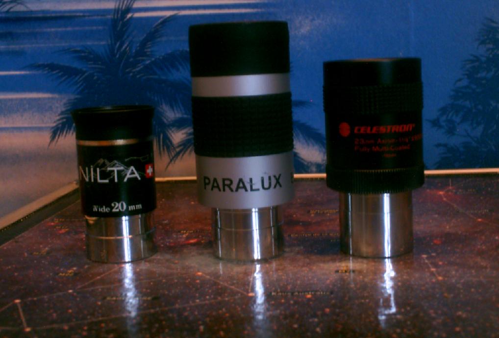

Voici la présentation des 3 oculaires avec les grossissements et le champ réel sur Oeil2tôp (dobson 254/1250) :
Nilta série wide 20mm 66° : Gros:62,5X , Champ réel :1° (Dédé)
Paralux ED 21mm 50° : Gros:59X , Champ réel :0,83° (Clochette)
Celestron Axiom 23mm 68° : Gros:54X , Champ réel :1,26° (GéGé)

Pour finir enfin, Je demande à Chloé son avis, pour ça elle veut aller sur un objet qu'elle connait par coeur : L'Amas de la Chouette dans Cassiopée, je la pointe en deux temps trois mouvements avec le point rouge, et je laisse la p'tite Clochette se débrouiller avec les trois oculaires, sa conclusion est rapide et sans appel, le Celestron Axiom de GéGé est le meilleurs :1e: , car plus de champ et bien plus lumineux, ensuite vient le Nilta Wide :2e: et enfin le Paralux ED :3e: .

Pour les déformations en bord de champ, comme les 3 oculaires présentent la même déformation, je penserais plutôt à de la coma de la part du tube. On est quand même à 1,5° de champ, là!

En fait, Dédé, il te faudrait essayer un correcteur de coma genre MPCC ou Paracorr, pour avoir le coeur net de la source de tes déformations en bord de champ.
Sur mon Tuyau, le Nagler 13 (c'est mon Nag de plus longue focale, je te le conseille!), j'ai encore un peu de coma en tout bord de champ, et avec le Panoptic 24 encore plus. D'ailleurs je vais remettre le MPCC....;)
