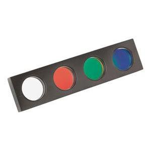

Si tu veux, je peux te donner la barrette de filtre MEADE, elle ne me sert pas. J'ai acheté une roue à filtre...
Voici à quoi elle ressemble :
