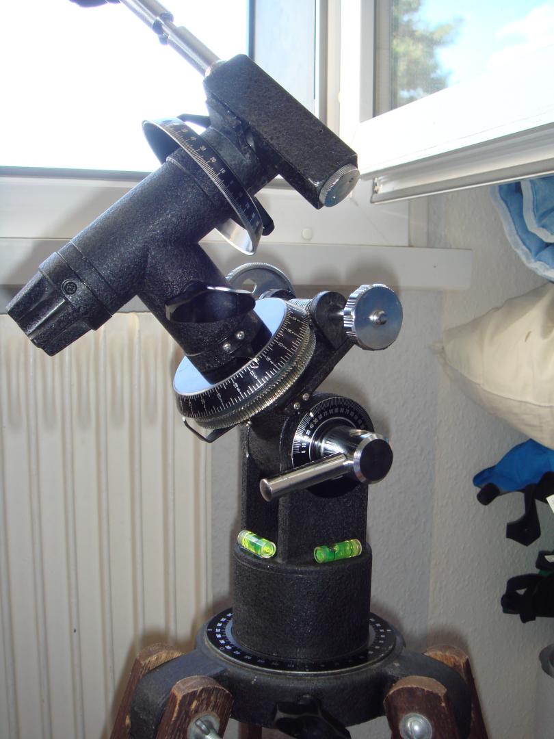

ensuite j'ai demonté un niveau a bulle trouver dans une grande surface pour 2.5 euros pour recuperer les petite bu-bulle pour les fixés sur la monture
ca donne ca :)
et une fois remonté ca donne ca :
un net progres dans le maniement qui est souple mais souple......:)
j'ai utilisé de la graisse au litium pour ce faire

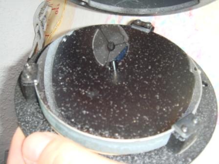

ensuite j'ai demonté le tube en lui meme pour m'apercevoir que arrrrrghhh ....
mais c'est quoi cette poussiere ?

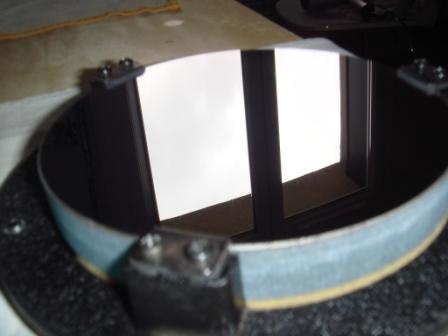

bon ben un nettoyage s'impose en suivant la methode expliquer sur le forum de WA
et voila :
belle effet hein ??

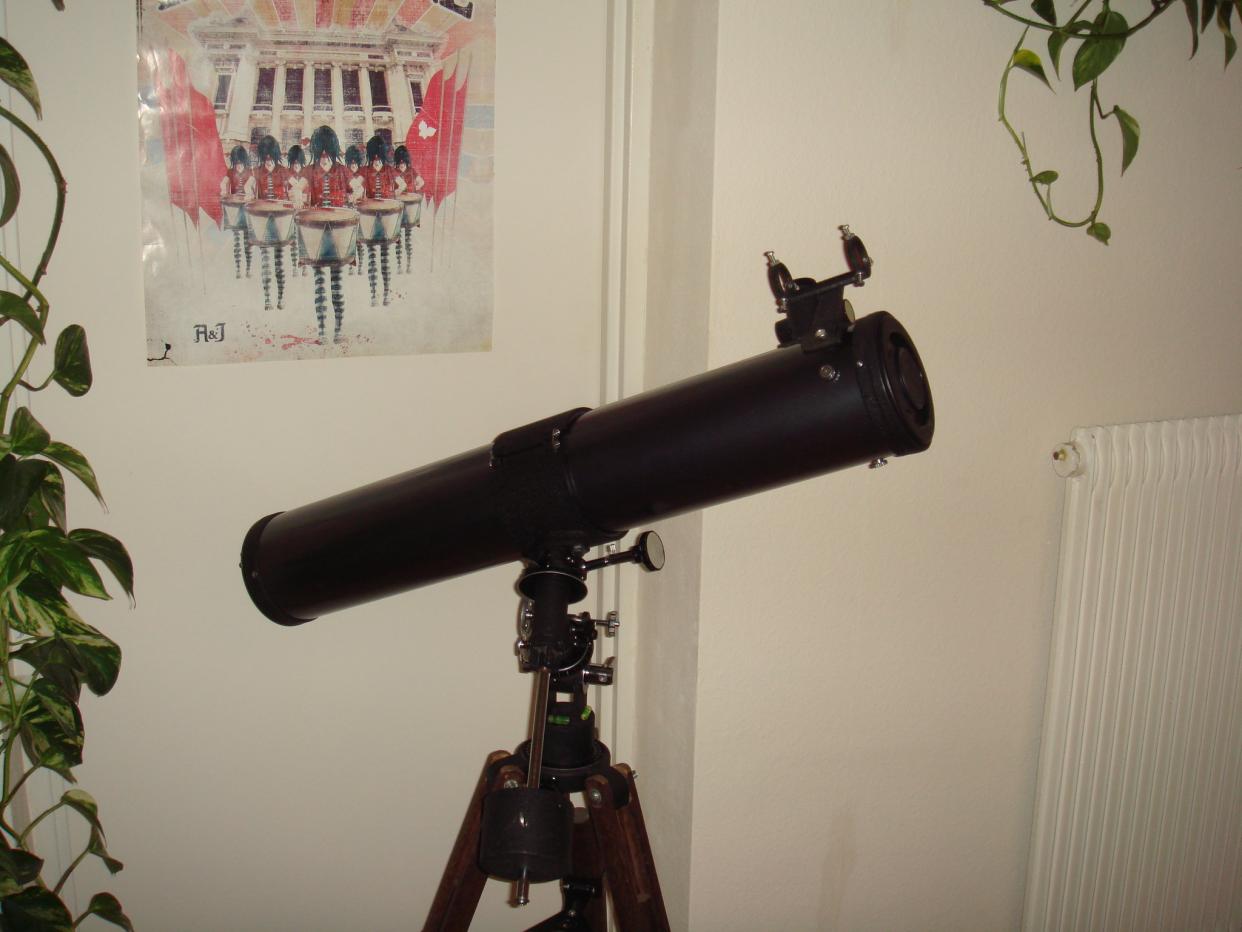

il va rester comme ca deux jours, car j'ai decider de le repeindre en un peut plus foncer pour donner ca :
ouahhh il est beau comme ca :) jubille-je....:p ( heu ca se dit ca ? :b:) lol
enfin dans tout les cas moi j'aime bien la couleur :)
