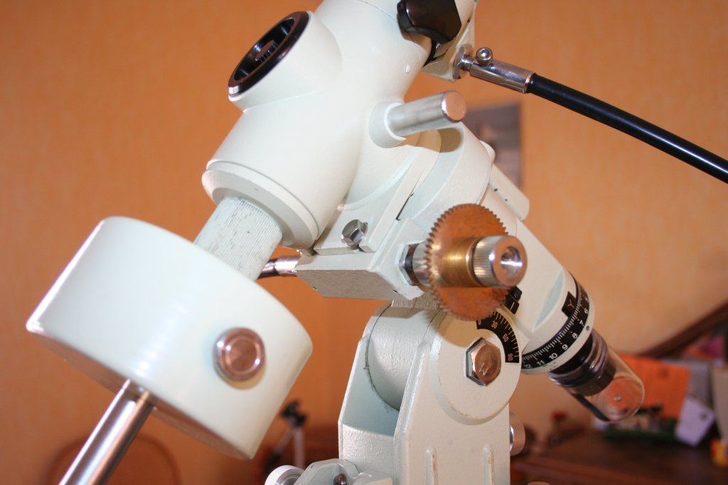

Je n'ai pas encore reçu la monture, mais j'ai des photos :
Sinon autre question, les filets de fixation d'instrument c'est du pas métrique où c'est du pas spéciale ?
Jean
Je ne connais pas le pas...
Concernant l'axe moteur, je suppose qu'il s'agit du gros axe chromé que l'on voit sur ta photo, au-dessus et à gauche de celui qui porte la roue dentée.
Evidemment, il n'y a pas de photo de la motorisation proposée par OU pour la monture Kepler :confused:.
Mais si ça se monte et si le diamètre de cet axe doit être rectifié, un tourneur te fera cela proprement sans problème.
Je ne peux te répondre plus précisément, sorry! Tu n'as pas la possibilité d'aller chez un revendeur avec ta monture?

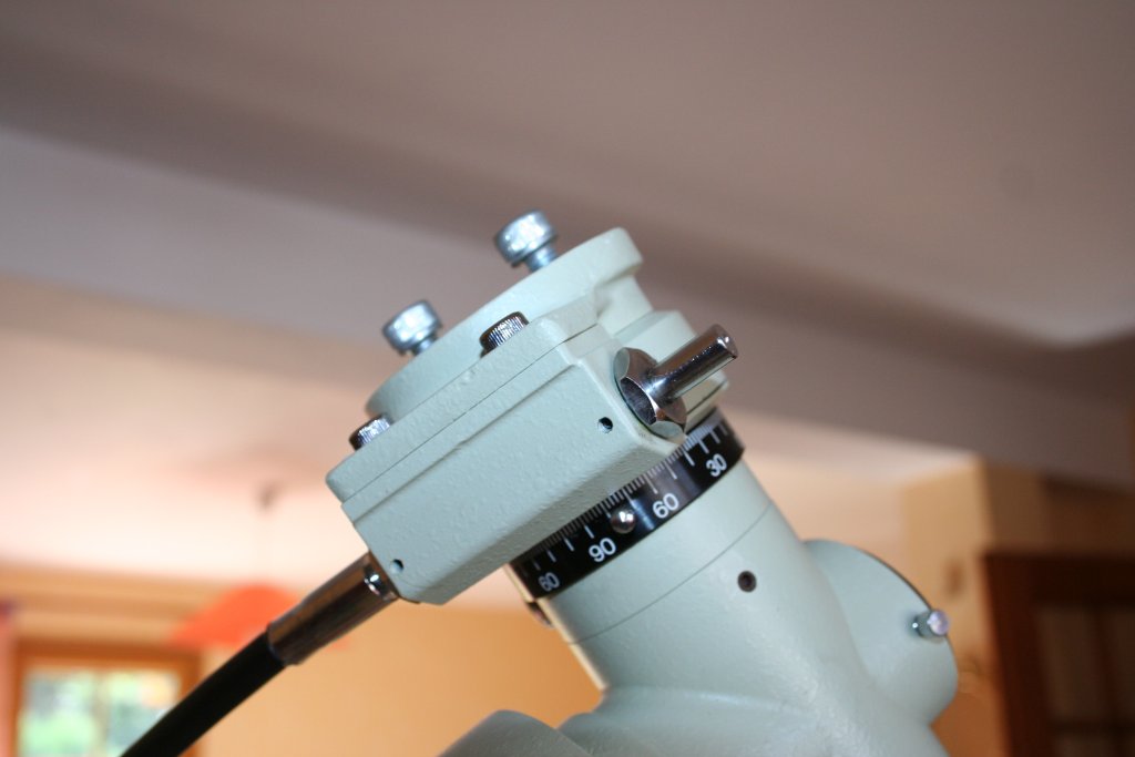

Hello, de retour avec ma monture ;)
Voici des vues rapprochées :
On vois des petit trous, ils sont filetées. D'après la notice on peut la motoriser en 2 axes !
Ca vous inspire quelque chose ?
Jean

Les deux petits trous, j'ai l'impression que c'est plutôt pour la lubrification.
Ca permet de mettre de la graisse sans avoir à tout démonter.
Pourquoi diable veux tu la motoriser sur deux axes ?
Tu compte faire de l'autoguidage ?
Le moteur en AD sert mais le moteur en DEC pas vraiment si tu compte faire uniquement du piggy pack.

Jean
Apres appel téléphonique chez O.U. , ceux ci m'ont bien confirmé que leur Motorisation Kepler M est compatible pour les montures Mizar ...
J'ai donc commandé chez eux un modele et apres réception du colis il s'avere que c'est EXACTEMENT la meme chose que chez l'Astronome !!! :b:

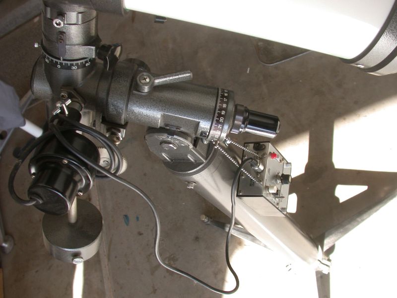

Pour un info j'ai fais cette modification (adaptation d'un moteur Kepler sur une Mizar AR! qui est à vendre d'ailleurs...). Cela marche impec.

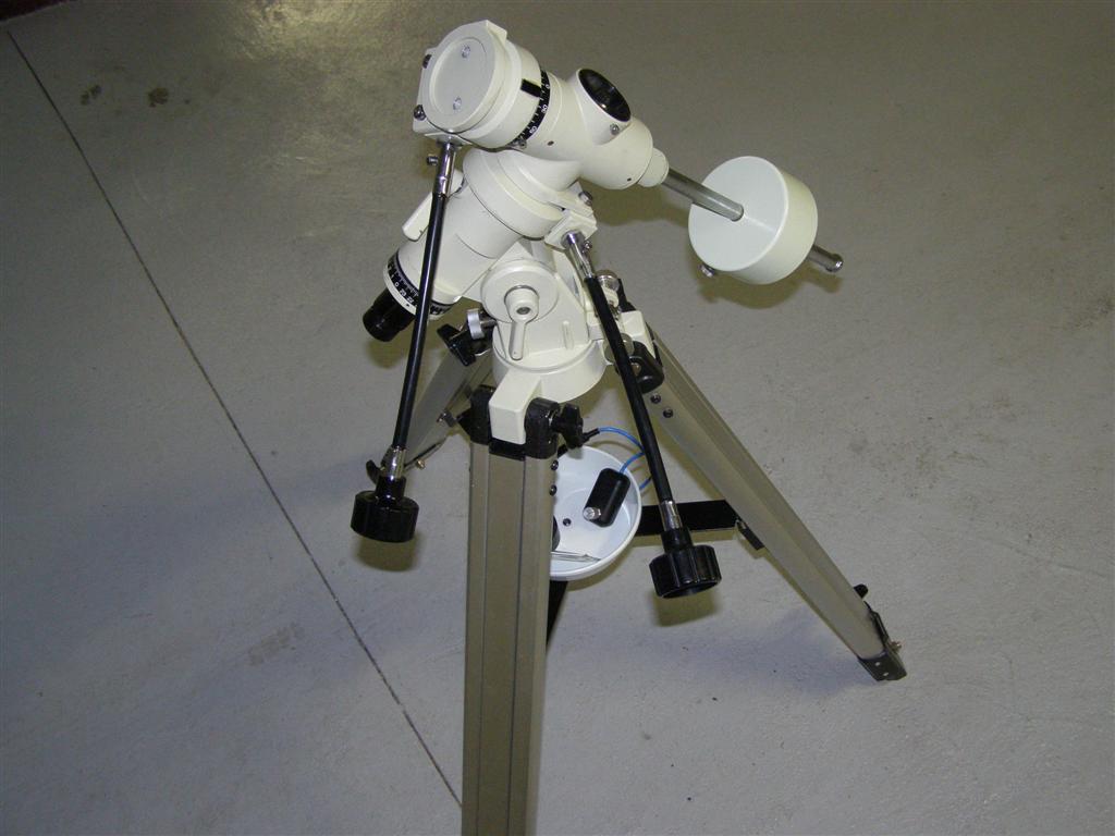

Je déterre le sujet pour apporter quelques précisions qui pourraient intéresser quelques "collectionneurs" ou tout simplement celui qui posséderait ou aurait l'occasion d'acquérir à vil prix cette monture.
Il s'agit plus précisément du modèle AR2, parfois appelé New de la célèbre Mizar AR1.
AR2 sans doute car motorisable sur les deux axes.

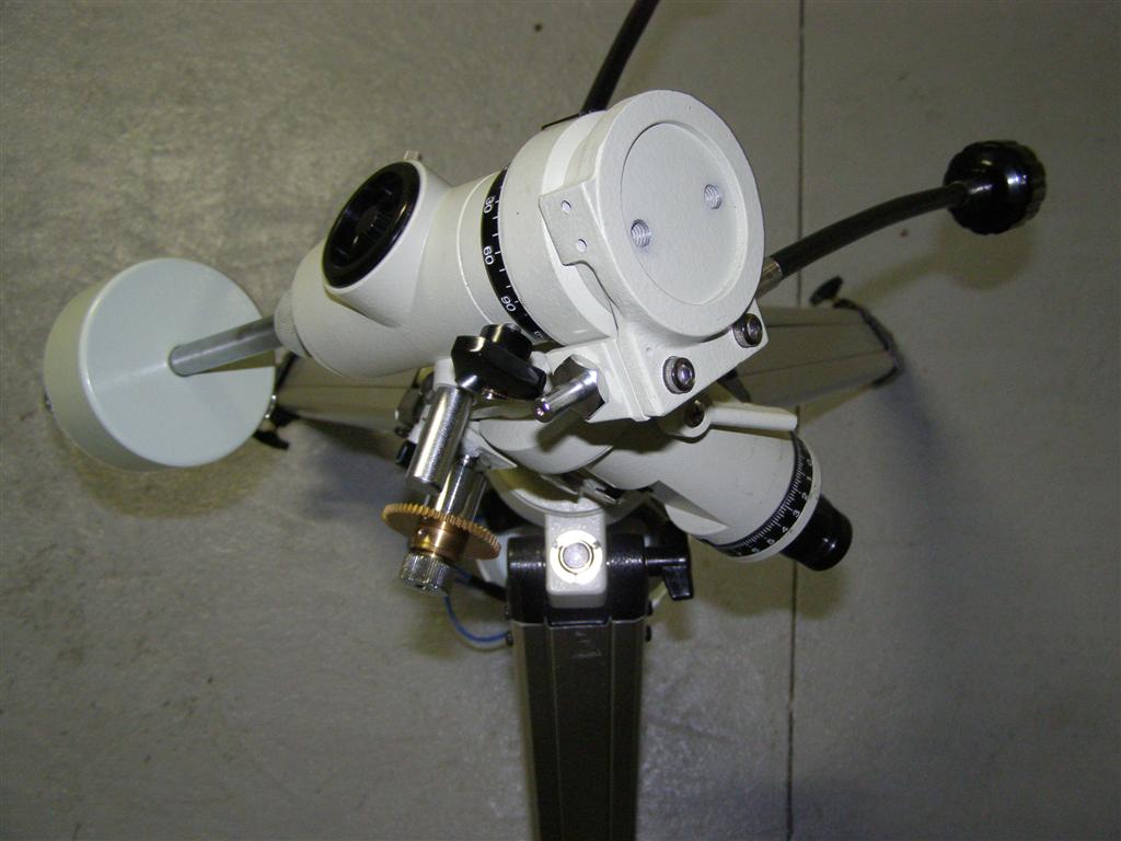

Vous trouverez ci-joint des photos permettant d'identifier et différencier les deux modèles :
- en premier lieu la couleur, grise pour l'AR1 et blanche pour l'AR2
-visible au niveau des axes de déclinaisons ( vis sans fin apparente sur l'AR1, solidaire d'un étrier moulé à l'axe de déclinaison )
-vis sans fin enfermée dans son carter sur l'AR2, actionnant fort probablement une deuxième roue dentée.

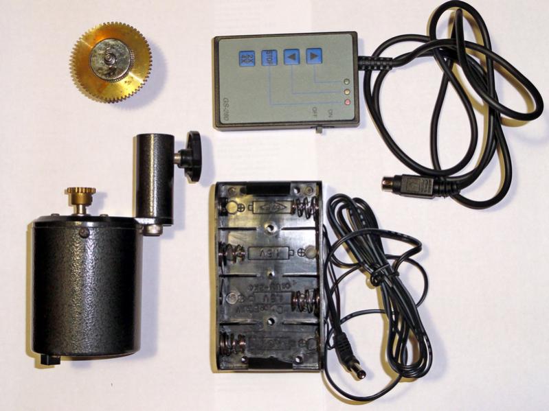

le moteur de substitution à celui d'origine que je montre pour l'AR1 (3ème photo ) était le modèle Kepler M qui n'est plus commercialisé ( donc à rechercher en occasion )
