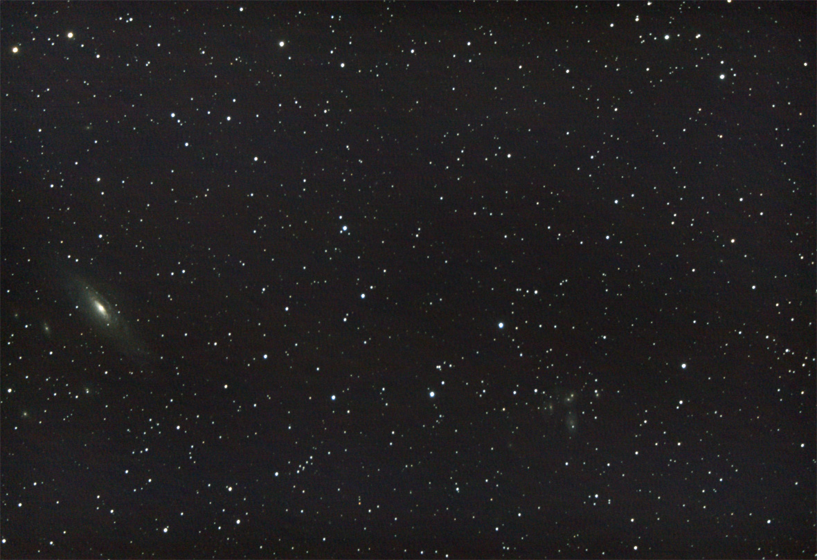

Voilà je peaufine petit à petit les images prisent fin Août, en l'occurrence le 30 pour cette série.
La config, C8 red 6.3, 400D d'origine, sur Heq5, pas d'autoguidage.
Une première version propre avec 26 poses de 3minutes sur les 44 réalisées, les autre comporte un léger filé, exploitable à mon avis mais on verra plus tard celle-ci.
En attendant voici 1h18 de pose
Je suis preneur de toutes remarques!
44 images de 3 min de faites et sans autoguidage et be ... controle à l'oculaire réticulé ?? quoiqu'il en soit meme si tu n as pris que 26 poses c'est dejà beaucoup et 3 min de pose unitaire sans autoguidage avec cette focale et une HEQ5 c'est tres bon. L'image a un peu de bruit de fond, comme une trame mais peut etre lié à un très léger filé constant sur les 26 poses ?
En tout les cas très bon resultat au vue des conditions.
David
Non aucun contrôle, une mise en station vraiment soignée.
pour ce qui est du bruit de fond il apparait au traitement, maintenant que je prend un peu de recul, je vois des bandes horizontales plus ou moins bleuâtre, celle-ci en revenche inconnu au bataillon :/
Le Quintet et N7331 sur le même champ avec un C8 à F6.3 ? Je pense qu'il y a une erreur dans la description de la config.
Je dirais que cette image a été faite derriére une lulu, un 80ED par exemple ou équivalent ?
Ceci dit l'image est trés correcte.
Merci de nous confirmer ta configuration de prise de vue.
Je confirme, c'est bien au c8 + Red, avec le 400D j'ai un champ de taille très correct (1,01° x 0.67°)
J'ai réussi à intrigué Christian trop fier :D , le pro du c8 et des petites tachouilles!!
super image!!
Et sur c8 sans autoguidage avec apn d'origine, c'est le même matos que moi, donc ça me donne de l'espoir d'arriver à de bonnes petites images! ;)

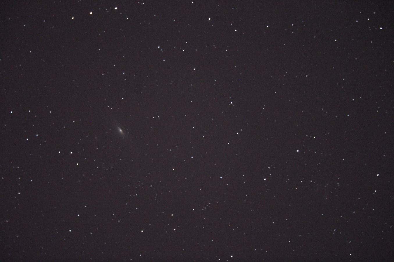

Une image de 240 qui ma servi au cadrage initiale (revu et corrigé) à réduit 70%
