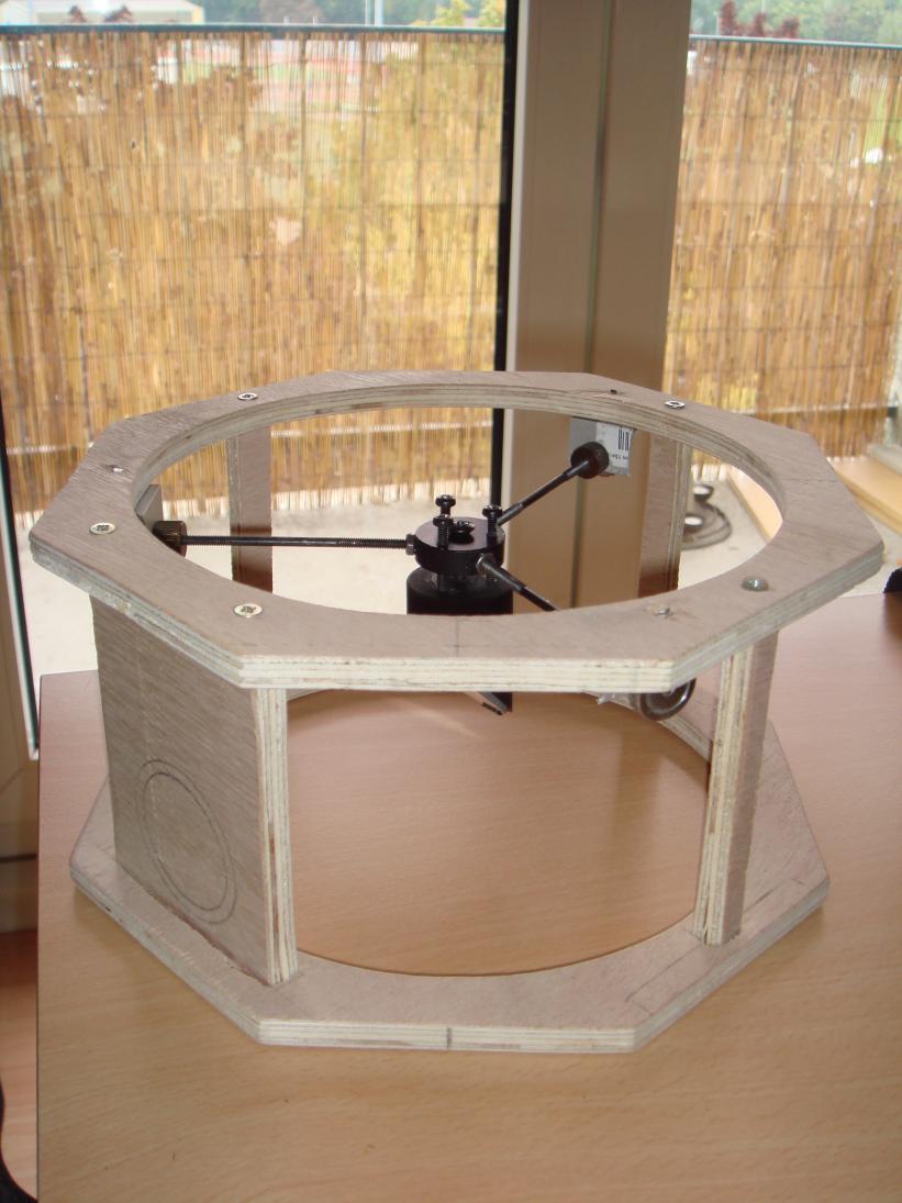

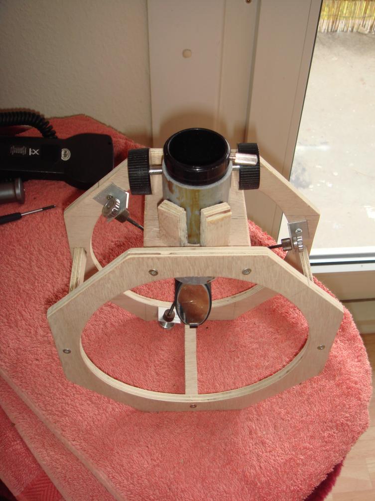

alors voila apres les conseils concernant la cage du secondaire, j'ai decider de la refaire
elle est au diametre 116 interieur, et pese 235 grammes pour le moment
voila j'en suis la pour le moment, et je ne peut pas faire plus leger
sachant que y'a pas encore le par lumiere derriere ni le po, ni les attaches pour les barres
au final je vais etre au alentour de 450 grammes je pense mais on verra
la caisse du primaire fait deja 1 kg 650 alors ......
qu'en penser vous ?

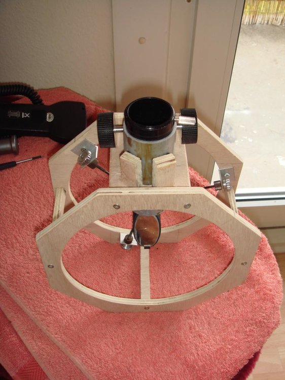

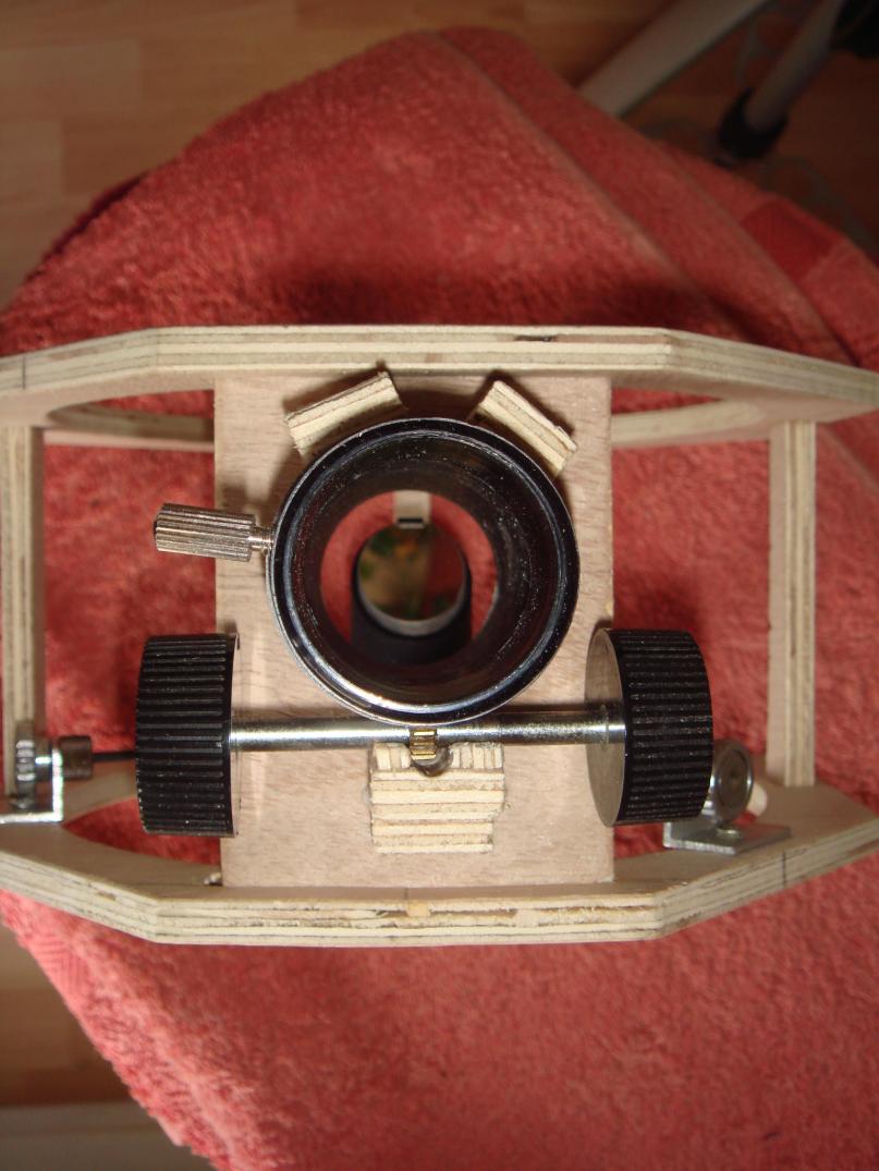

ca y est j'ai fini la cage du secondaire PO compris
apres quelques galeres a fabriquer le PO du pauvre ( d'ailleurs j'ai pas reussi, ca coulissais pas impossible de tourner la molette et a peine desserré il descendais tout seul
alors j'ai changer de tactique, j'ai fait autrement, et ca coulisse plutot pas mal
ca tient bon avec un oculaire, mais faut que je consolide un peu sur les cotés
total actuelle 315 grammes, avec le po du fauché j'avais 350 :b:
donc voila les fotos :)attachment.php?attachmentid=8799&stc=1&d=1253265546
bon pour le moment rien n'est collés j'ai juste assembler le tout avec des petites vis a bois, encore une petite modif et je colle le tout le but etant ici de gagner le max de poids, 300 grammes ce serait deja ca :)
a bientot pour la suite :p

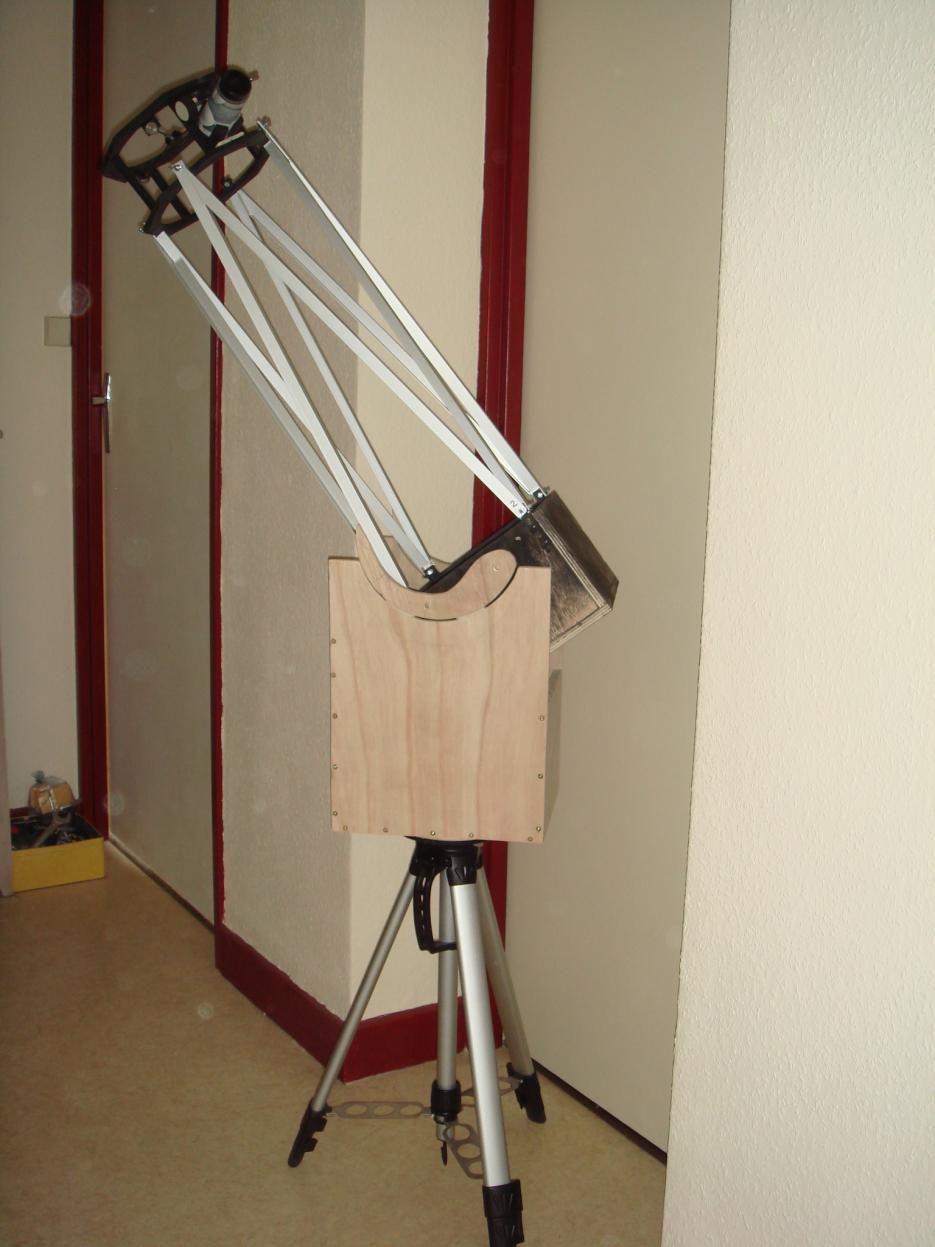

bon apres une bonne matinée de boulot, j'ai terminer l'assemblage de la caisse du primaire et la cage du secondaire
dob'stave ressemble a ca maintenant
par contre maintenant qu'il est peint j'ai un petit souci avec le po erff
il glisse plus terrible terrible

tel que tu le voit la il fait 2kg500 grammes tout rond
j'ai commencer a preparer les tourillons mais j'ai pas encore fixé
je pense que je ferai ca lundi :)
me restera a mettre en place le ventilo, rectifier les barres, fixé les tourillons, faire la base et un adaptateur pour le trepied de l'ETX ;)
donc j'ai encore pas mal de taf
2,5 kg, c'est pas mal du tout! Il fait plus lourd sur les clichés.
Peux-tu encastrer la cage secondaire dans la cage primaire pour le transport?
alors en fait oui et non, j'avais calculer pour l'ancienne cage, mais quand j'ai refait celle la j'y est penser pour que justement elle puisse rentrée dedans, mais le po gene beaucoup en fait alors je pense que je vais m'y prendre autrement
avec deux compartiments un pour la cage et un pour le matos ( oculaires, lampes, pile etc ... ) en faisant le support un peu plus haut, pour pouvoir tout mettre dedans et utiliser la base du support comme couvercle......
a mediter...........:rolleyes:

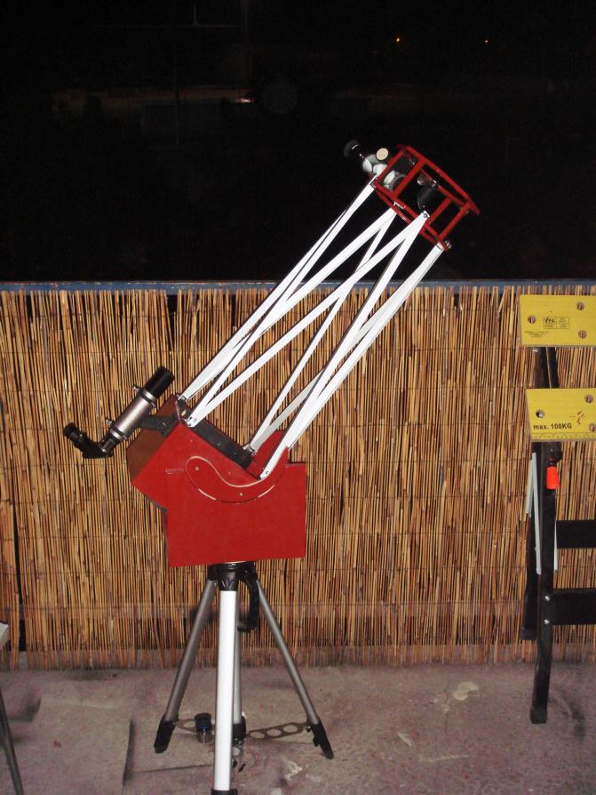

hello les astrams,
le voila il est la, presque terminé ( reste les finitions )
je vous presente le " dob'stave ":
manque le chercheur, ainsi que les finitions, et un nouveau system d'attache des tourillons.......heu quoi d'autre ??? ha la mise en place du ventilo de mise en temperature avec un system de pile et d'interupteur et un porte oculaires sur le coté de la caisse du support......

le ciel est degagé, profitons en pour tester le tout nouveau dob'stave.....
premiere lumiere sur jupiter depuis mon balcon.....
ben y'a pas photo je n'est que les oculaires de mon etx en 31,75 mais c'est clair que ca n'a rien a voir avec les petits oculaires d'origine
houa.... qu'est ce qu'elle est belle :)
je distingue sans probleme les deux belle bandes rouge de juju et ses 4 enfants toujours aussi brillant....
premier constat, les glissements sont a revoir ca glisse pas top top, parfois ca coince, mais le PO lui fonctionne super ;) suit content.....
test avec le 25 mm la mise au point est impec
test avec le 12 mm pareil....... genial
bon j'essaye la barlow...... heu ......... ben alors ???
impossible de faire la mise au point avec la barlow
soit elle servira pour la cam sur l'etx
donc pour le moment un 25 et un 12 mm ca ira, c'est bientot mon anniv si on me demande ce que j'aimerai je dirai heu ....... un oculaire ?
pour commencer un 8 mm je sait pas trop lequel encore surement un swa ou alors uwa
et si j'en trouve des pas trop cher je me paye la gamme complete :)
on verra
je vous tiendrai au courant de l'avancer des modifs
avec des photos du dob'stave une fois terminé ;)

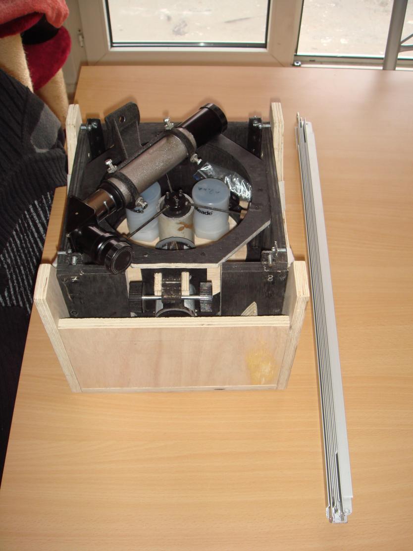

j'ai effectué des modifs sur le dob, premierement pour l'alleger le rocker car il faisait a lui tout seul 2 kgs
je ne suis plus qu'a 3 kg 940 avec le chercheur et l'oculaire de 12 mm :) ( sans le trepied , donc la base )
ensuite 2 eme modif, la cage du secondaire rentre dans la caisse du primaire, mais sans le po :confused::confused:
bon ben j'ai creer l'ouverture pour le PO dans la caisse et maintenant ca rentre avec le po :)
voila donc ce que cela donne pour le moment
me reste a faire le couvercle qui pourra me servir de base le jour ou je veut pas utiliser le trepied et je compte aussi changer le chercheur,
c'est un 6x30 et il est pas top top je trouve :( en plus tenez vous bien il fait quand meme 365g)
il faudra aussi que je trouve un autre system pour l'attache des tourillons et des barres car pour le moment c'est un peu long a tout assembler ( 10 minutes )et a demonter ( 10 minutes aussi ) avec le tournevis et la clef a pipe de 7 :(
voila pour le moment il va rester comme ca en tout cas jusqu'au 26 je pense
les modifs futur et ameliorations seront detaillés ici plus tard
j'attend vos commentaires ;)
ps : suite a la modif je peut observer assis la belle juju :) et il est pour le moment equilibrer sans contrepoids ;)

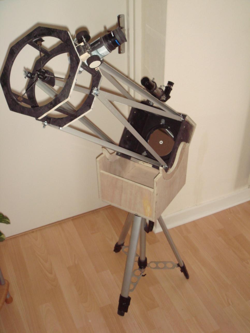

Le positionnement de l'axe des tourillons semble très en avant de la caisse primaire. Tandis que les masses du PO et du chercheur et donc de l'ensemble du tube optique sont en arrière.
Avec une telle disposition, le centre de gravité (CdG) ne peut jamais être confondu avec le centre de rotation (CdR) (sauf à planquer du plomb à l'avant de la caisse primaire).
Il y a donc un moment de rotation qui contrarie l'équilibre.
Il faut plutôt mettre le CdR dans le plan (entre avant et arrière) du CdG.
Quitte à modifier le rocker pour que la caisse primaire ne tappe pas dedans...
J'ai mal vu ?
Pierre
en effet, j'ai un equilibre de la position horizontal jusqu'a a peut pres 65 °
par contre si je remet le cdr dans le plan je n'est plus d'equilibre en dessous de 30 °
et l'enssemble plonge en avant
j'etais justment ici afin de comprendre pourquoi et trouvé une solution, mais je doit vous avouez, que je suis un peu perdu avec les maths ( ca fait longtemps que j'en ai pas fait....)mais je vais y arrivé.
en meem temps je fait ca sans aucun plans :)

perfectible c'est le mot :)
pour ce qui est de la cage elle est tres rigide malgré tout elle ne bouge pas du tout l'ensemble est tres rigide, je peut meme prendre le telescope par les barres il ne sourcille pas du tout mon seul souci ce sont les tourillons !
suite au message de pierre j'ai modifier l'axe cdr et je l'es remis dans le plan
du cdg mais je ne suis pas satisfait du mouvement en altitude.
a aucun moment il n'y a de probleme d'equilibre pendant la rotation mais ca frotte trop apres 45° )
donc ce sera a revoir
je rappel que je n'est pas de plan j'ai tout fait au feeling ;)
et comme tu le dit serge " c'est un premier pas "
je compte bien l'amelioré le perfectionné le modifié avec le temps :)

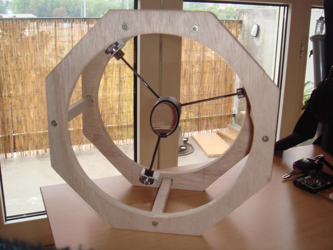

alors voila hier j'ai eu un peu de temps dans la matiné et j'ai decidé de donner a dob'stave un peu plus de charme ;) j'en ai aussi profité pour faire la modif sur l'axe des tourillons comme me l'avais indiquer pierre, c'est nettement mieux en effet :) merci
donc petit recapitulatif des frais engendrés par la transformation de gustave en dob'stave :
27.85 euros :), pour les barres d'alu et les vis papillon tout le reste c'est de la recup :)
j'ai utiliser du feutre pour le PO et les axes ( mais j'envisage quand meme d'acheter du teflon )
le bois c'est de la recup de chutes dans une menuiserie local ( un oncle a ma femme ;) )
le tuyau du po c'est un bout que le beau pere m'a donner il servait a evacué le trop plein du reservoir de recuperation d'eau lol ( enfin ce n'est qu'un bout )
outils utilisés : une scie sauteuse, un dremel une equerre une regle et une ponceuse :)
voila, le tout realisé sans aucun plans, j'ai trouver des idées a droite a gauche puis j'ai fait au feeling.........:be:
a ce propos, monsieur Pierre STROCK : svp serait t'il possible de recuperer les plans du strock 250, car j'aimerai les adapter au 114 histoire de faire un truc vraiment correct avant de passer a la construction du 250 :)
