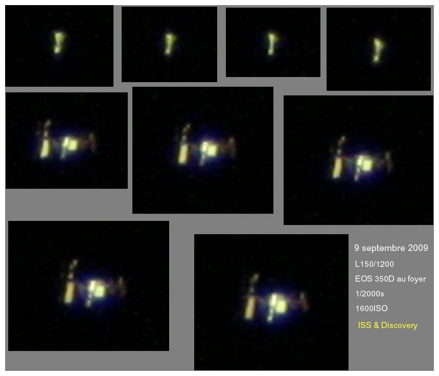

Tout à l’heure je m’étais préparé pour l’observation d’un passage favorable de l’ISS : L150/1200 achro sur monture azimutale et 350D au foyer sur le balcon. Ca ne produira jamais l’image du siècle mais ça marche à tous les coups :)
A l’heure dite approximativement je vois l’ISS s’élever de l’horizon Sud Ouest. Je mitraille généreusement, l’œil collé au chercheur. Quand l’engin m’est masqué par le balcon du dessus je remarque à l’œil nu que la magnitude est plutôt faible pour le – 3.4 annoncé. Et voila qu’un objet beaucoup plus brillant est déjà haut dans le ciel ! Ce que j’avais dans mon appareil était la navette Discovery dont je demandais sur un autre post si elle était déjà séparée de l’ISS.
Retour au chercheur et bis repetitat….
Petite planche souvenir en vrac :
Ce que je voudrais c’est avoir les 2 dans le viseur de l’appareil mais ça doit être très court comme phase.

Bien vu, l'ISS est bien reconnaissable....par contre la navette ressemble un peu à un os:), mais faut dire qu'elle est bien plus petite !!
Chapeau pour le résultat !
Décidemment ta 150 achro est bonne à tout faire. ;)

Bien joué Claude, peut-être que 800 iso avec le 350d serait préférable?
Jean-Luc
Le facteur primordial me semble la vitesse, il n'y a aucun suivi et le bestiau défile quand même vite.
La mauvaise qualité des images vient principalement du chromatisme et de la focale courte pour cette manip de seulement 1200mm. J'ai oublié de préciser que les images sont présentées à 300% de la taille d'origine pour être plus lisibles.

Merci:)
J'ai fait la mise au point sur une étoile, en l'occurence Arcturus en essayant de peaufiner, en vérifiant chaque fois sur l'écran de l'APN.
Pour la prise de vue je suis l'objet au chercheur, je positionne le réticule en avant de l'ISS et je déclenche quand l'engin arrive à la croisée des fils. Je n'essaye pas de suivre le mouvement, le risque de bougé serait pire.
C'est facile parce que j'ai un grand capteur et une focale modeste. J'ai toujours l'objet dans le champ.
C'est moins facile pour ceux qui utilisent une Webcam et une longue focale...

Merci Claude !
Pour tes infos,
Pour quels réglages de l'APN as tu opté ?
jpeg ou raw, 100 iso ou +, quel mode TV ou autre ?;)
Merci d'avance Claude !

Sympa tes images! Ce qui est bien avec l'EOS c'est le champ. Il a un mode vidéo ou simplement rafale?
Le tout, c'est de bien régler son chercheur et d'avoir un temps d'exposition très faible.
Hier soir j'ai essayé, mais j'ai eu que des taches floues...

Je reste bêtement en jpg mais j'ai peut-être tort, je ne sais pas si j'y gagnerais?
Sinon 1600 ISO le maximum permis par le 350D, ce qui me permet de shooter à 1/2000s (mode manuel bien sûr).
Je n'utilise pas le mode rafale, image unique, je déclenche directement boitier en main, pas de télécommande (en ayant bien bloqué le PO poutr éviter un déréglage car en fait je "pousse" la lunette par l'intermédiaire du boitier). Mais comme je l'ai dit plus haut, au moment de la pose la lunette est immobile, je ne suis pas, c'est presque impossible.
Positionner le réticule du chercheur en avant de l'ISS/déclencher quand elle passe au centre/ recommencer il n'y a pas plus simple :)
Et sur un passage comme hier on peut faire 10 à 20 images facilement.

Astronono tu as essayé avec quel montage? EOS sur quel matériel?
Avec un SC 8" + PL1-M fraichement déballée :) j'ai pas eu le temps d'apprivoiser le logiciel d'acquisition... demain ils annoncent un beau passage vers chez moi! :rolleyes:
Ta technique d'acquisition est efficace. Perso j'utilise la méthode film, suivi en direct au chercheur, et on verra bien ce qu'il en sort! Essaye le mode rafale ;)

Ca fait un tube de 7 à 8kg d'une longueur respectable, un peu plus que les 1200mm de focale avec le pare-lumière. D'un certain côté la longueur est un atout pour la douceur du suivi manuel car j'ai un long bras de levier.
Je n'ai pas essayé avec une webcam car je n'ai pas d'ordi portable, et puis vu la taille du capteur ça change tout, ça devient bien plus difficile d'avoir l'objet dans le champ.
Ce n'est ni une sacré perf, ni une prouesse, je réfute absolument, m'enfin! :):)
Comme je l'ai dit plus haut ça marche à tous les coups, à partir du moment où on possède les fondamentaux:
- savoir faire la mise au point, et y passer le temps nécessaire.
- savoir régler correctement son chercheur et avoir l'habitude de s'en servir.
- avoir un instrument de focale intermédiaire, disons 1200 à 2400mm et un reflex pouvant être mis au foyer.
- avoir une monture, n'importe laquelle à priori. J'utilise une azimutale mais une équatoriale va très bien sauf dans des cas limites genre passage près du pôle. Mais le problème est le même avec une azimutale au zénith. On n'a pas besoin d'avoir un accès commode au PO mais simplement au chercheur puisque le suivi se fait avec lui.
Je pense qu'il y a un paquet d'astrams ici correspondants à ce profil...
J'attend vos images :)
