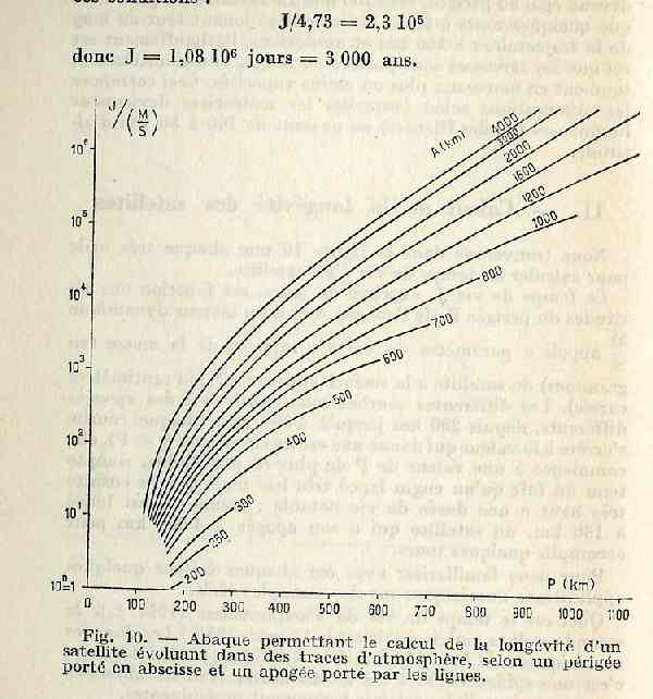

En complément, un scan (de mauvaise qualité) d'un abaque trouvé sur un vieux 'Que sais-je ?' sur les satellites donnant leur durée de vie en fonction de l’orbite :
On voit qu'ISS , orbitant à 350 Km , a une durée de vie très courte , de l'ordre de 50 jours environ (l'echelle log n'est pas très précise). Il faut la remonter en permanence.
Vanguard 1 a une orbite de 650km x 3800 Km , si on regarde sur l'abaque, on trouve environ 3 * 10^5 jours, soit plus de 800 ans avant de retomber sur Terre.
