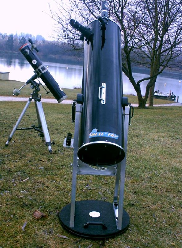

Non, pas de déformations sur mon 254/1250 :
Pense à la mettre au bon endroit pour bien équilibrer le tout (le miroir primaire étant plus lourd que le secondaire):
