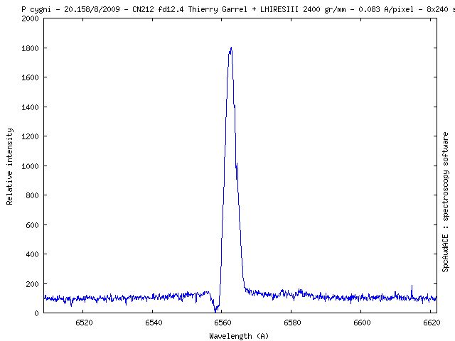

Merci pour la pub Gabal, c'est très sympa de ta part, mais il y a peut etre d'autres spectres de P Cygni que le mien à montrer en référence ! :rolleyes:
La raie en emission Halpha est impressionnante ! On ne peut pas la rater , meme en visuel.
Mon spectre 1D :
Spectre couleur calculé par Vspec à partir de mon spectre (pas la même echelle :confused:) :

On voit même le profil typique de cette étoile qui est une raie h-alpha en émission encadré par deux raies en absorption. On peut voir ce profil sur l'hélium aussi. C'est expliqué par une envelloppe gazeuse en expansion autour de cette étoile mourante. C'est le chant du cygne.

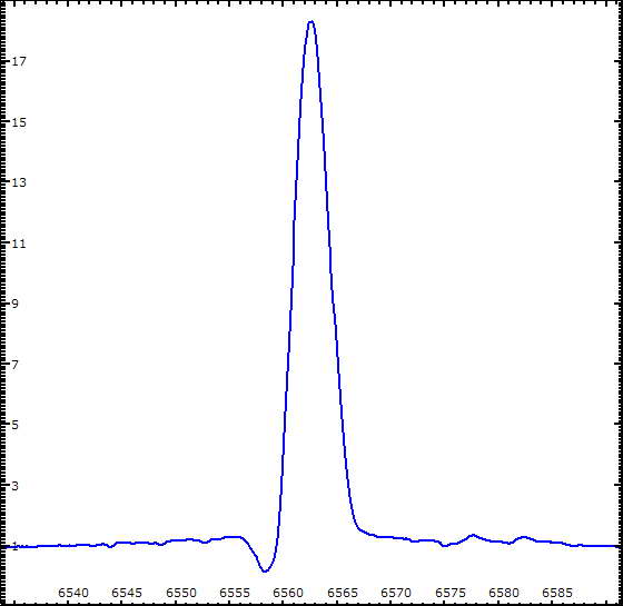

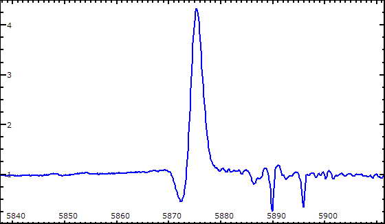

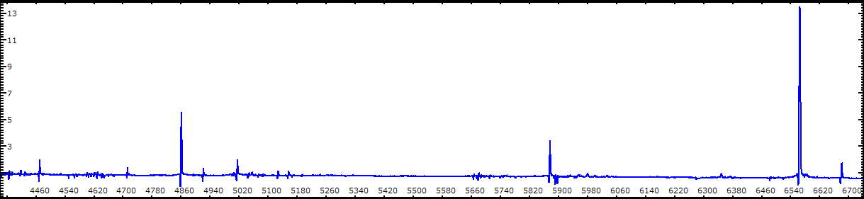

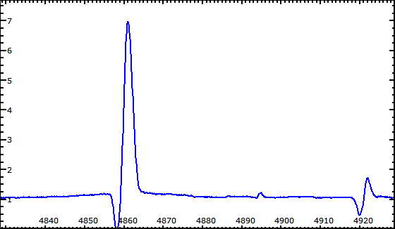

J'en profite pour vous montrer le spectre de P Cygni pris à l'OHP avec le spectrographe eShel qui couvre le domaine visible:
Evidemment, on a du mal à voir la résolution donc voici trois zoom sur des régions intéressantes:

Olivier, tu as retiré les raies telluriques ?
