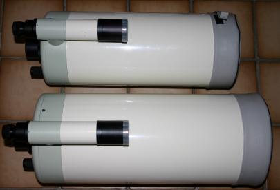

Mewlon 210 + trépied bois (maison au besoin : ca marche TB)
Tu connais déjà bien le µ180. Tu retrouverais les même qualité optique et pour l'avoir vécu, le passage au 210 est très très intéressant tant en planétaire qu'en CP. J'ai même été étonné d'avoir une aussi importante amélioration pour juste 30 malheureux mm.
Sinon, mewlon210 ou C9, c'est kif kif au niveau encombrement/masse et même d'après ce que j'ai pu comparer presque kif kif au niveau luminosité (présence de la lame ?). Les emmer....ent de buée en moins et le chercheur taka en plus. Je ne peux plus m'en passer de celui là !
la différence c'est ca :
