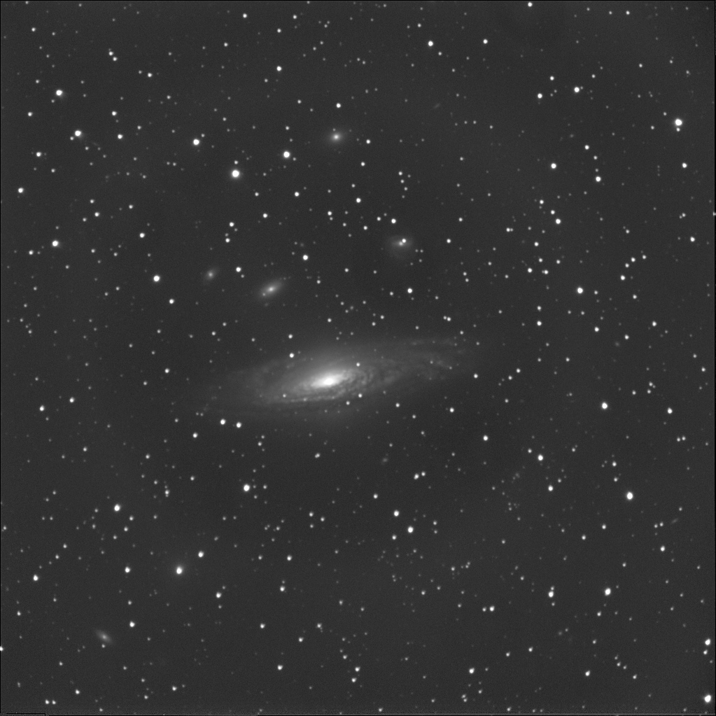

Voici un lien d'une image faite avec le Alan Mc Gee et mon EOS40D :(
http://jp-brahic.chez-alice.fr/NGC4565B.jpg
regardez sur les étoiles les plus grosses comment çà bave sur les cotés!!!:b:
certaines étoiles prennent la forme de cométes dont la queue ( bavures) est dirigée vers le centre du champs
pareil avec l'Atik 4000!!!
http://jp-brahic.chez-alice.fr/ngc_7331.jpg
au début je pensais un pb d'alignement des lentilles du réducteur, j'ai tout démonté et remonté, mais le pb est toujours là!!!!:(
peut être qu'effectivement comme le dit Gilles le Alan McGee n'est bon que sur les petits capteurs!!!!
Oui, j'insiste, le Alan Gee est fait pour les petits capteurs, mais là tu dois aussi avoir un problème de distance, non? Les défauts sont tout de même assez prononcés...:?:
Si tu connais la bonne distance , je suis preneur ;)
