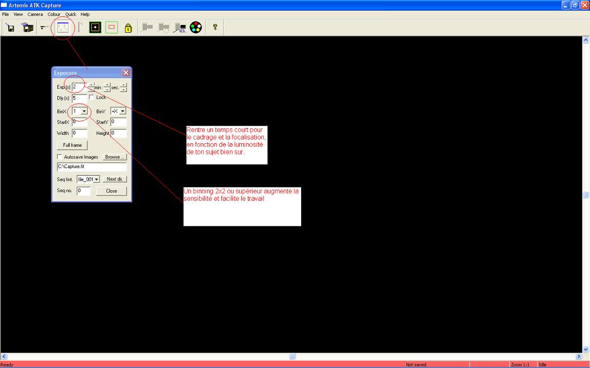

Bonjour Fredo,
Peut-tu faire une copie d'écran de ton soft d'acquisition (que je ne connais pas) je pense que tu dois avoir une commande "preview" ou équivalente
qui doit te permettre par exemple la focalisation et le cadrage avec un binning 2x2 ou plus, et des temps de pose courts.
La, tu devrais avoir une image renouvellée régulièrement.
Re, Fredo,

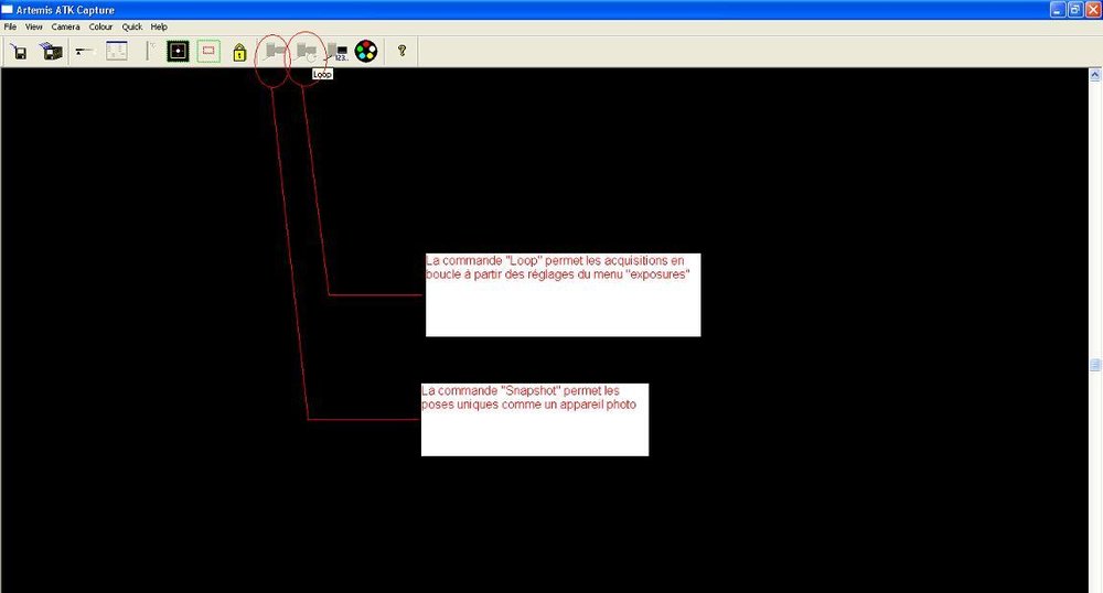

Je viens de jeter un coup d'oeil à AC et je pense que tu devrais essayer ça, les commandes sont grisées car je n'ai pas de camèra connectée.
Voila, si ça a pu t'aider ;)
