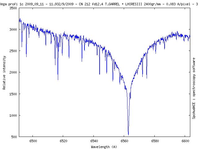

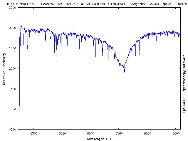

Ce sont mes sujets d'études en ce moment, panne de caméra oblige. Mais j'aimerai comprendre ce qui fait que les deux profils sont si différents.
Altair
Vega
Les deux étoiles sont de type A, en rotation rapide sur elle même. La ligne de visée passe pratiquement par les pôle pour vega.
Il y a une différence en intensité et en profil remarquable. Je me demande si c'est seulement l'effet doppler sur la ligne de visée (Vradiale) V.sin i qui est en jeu là ?

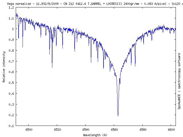

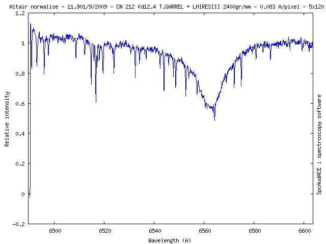

Merci Eric,
il semble bien que la différence de profil provienne d'une part du dl/l=Vr*sin i, avec vr vitesse de rotation équatoriale et i l'angle d'incidence de visée sur le plan équatorial. On voit vega pratiquement par le pôle donc Vr sin i tres faible par rapport à altair d'oû une raie moins élargie à surface égale.
Mais il y aussi tres nettement l'influence de la température, supérieure pour véga accentuant la partie gaussienne et peut être de la pression aussi dans la partie lorentziene de la raie, les ailes se prolongeant plus loin que celles d'altair. Température et pression supérieure pour vega car on voit la partie aplatie de l'étoile (donc plus proche du coeur pression et température supérieure à la zone équatoriale). Je pense aussi qu'à la température de vega, plus de 8000°, l'hydrogène est sensible au log g, la gravité superficielle, qui accentue encore l'effet de la température (T*log g) d'oû un profil encore plus profond et gaussien de la raie.
Tout ça peut se quantifier ou encore mieux se modéliser, pour tester les hypothèses.
